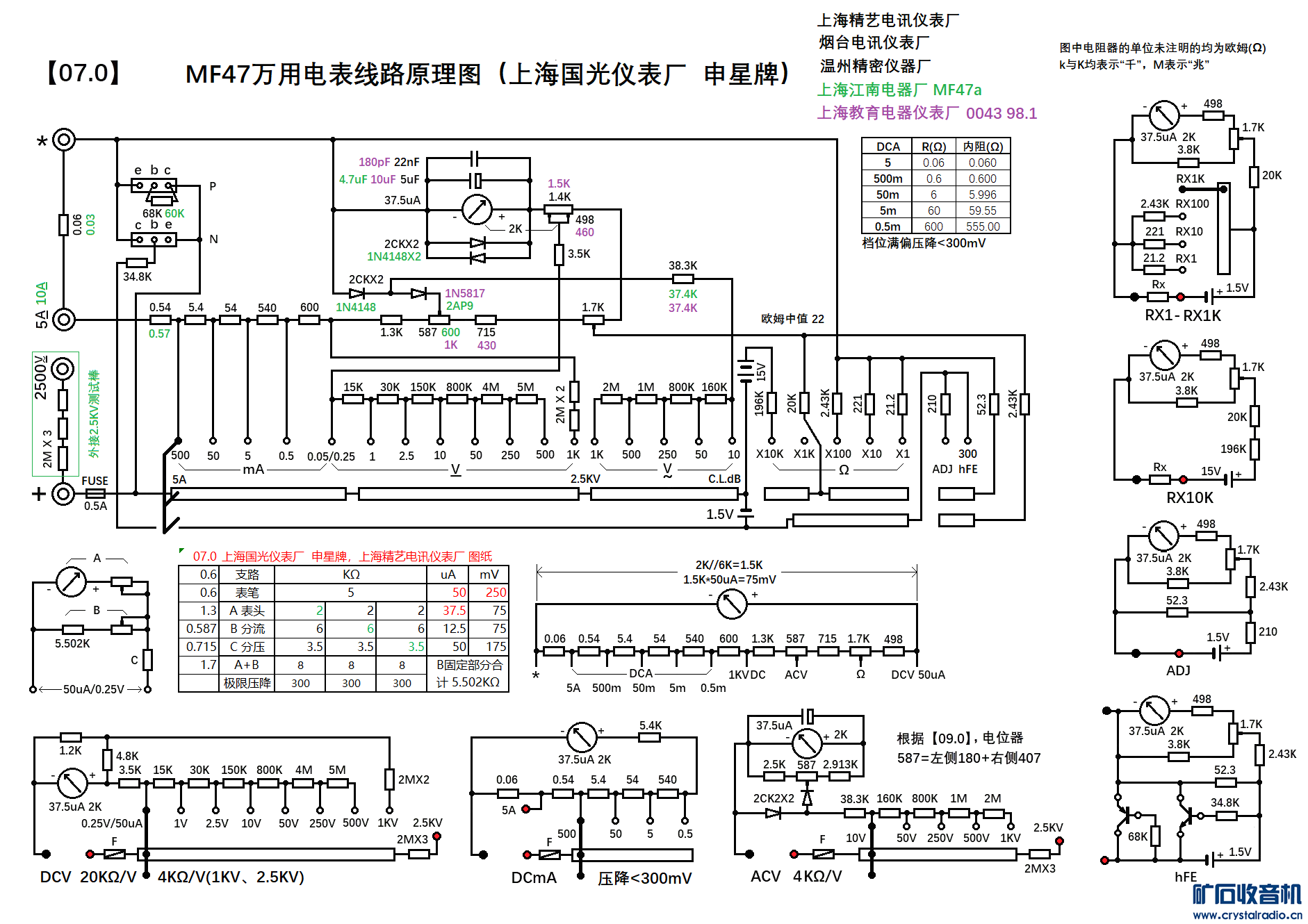

尽管数字万用表的优势很明显,但它也是有不足的,
指针万用表正好弥补了它的不足。当然现有的指针
万用表是还可以再改进的,下面是某万用表的基础
电路图:
46uA表头串联校正用的可调电阻到A点,经欧姆调
零电位器分流4uA,得到标准的50uA用于所有档位
的测量,在当年的线绕电位器时代,一切都很完美。
但到了后来的碳膜电位器时代则出现了很大的问题。
因为碳膜电位器有20%的误差,而且比较容易坏。
如果坏了就很难恢复到之前的精准度。我们可以简单
计算一下:欧姆电位器阻值为10k,表头满偏电流为
46uA,(10k+20k)*(50uA-46uA)=120mV/50uA
=2.4K+2.67k=5.07k欧,电阻值误差+1.4%,再加
上1%的其它误差,勉强在2.5%以内。

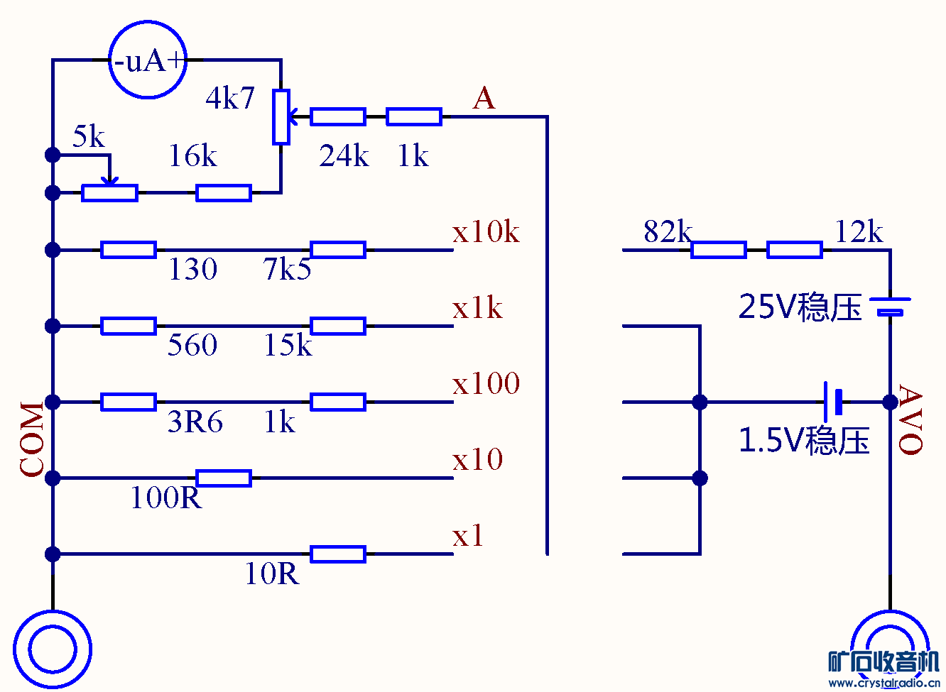

我这里分析出来也不是为了吓大家,而是我已经有了
好办法解决这个问题,改进后的电路如下:
还是那个46uA-2k内阻的表头,A点的电压变成了固定
的92mV,由于欧姆档采用稳压供电,所以欧姆调零电
位器可以改成4.7k或更小,阻值范围在3.5k到6k之间,
5k可调电阻用于调节A点对地电流刚好为50uA,之后再
调300欧可调电阻使100mV达标,这时就校准完成。
到了用户手中,如果更换了欧姆调零,不需要也不能再
更改300欧的可调电阻,只能调5k的可调电阻使A点对地
电流刚好为50uA,这时欧姆调零支路的总阻值就被还原
到了出厂值,所有档位都能达到出厂时的精度,大师们
帮忙分析一下我说的对吗?
至于欧姆档的稳压电源,可以选择超低静态电流的元器件
或电路方案,这样就可以不用电源开关了,同时带来了两
个好处,电池电压变化产生的误差(在x1k档最大)被消除,
电池内阻产生的误差(在x1档最大)被大大降低。

发表于 2025-4-18 23:15:24 | 显示全部楼层
指针表的误差主要来源于表头的机械误差,比如表头线性(一般占总误差的40%左右)、回差、倾斜误差、线圈儿温漂等等;
调节分流支路与调节表头支路,本质上没有区别,其代价都是改变网孔内阻带来误差;
不仅是电位器,表头灵敏度和表头电阻都会有误差,影响更大;
欧姆表,25V与1.5V的电流无法从同一电位器注入。
您分析的电路是47表现代版的典型电路(表头灵敏度理论值46.2uA),比较合理的是中早期的,比如这个:
 楼主| 发表于 2025-4-18 23:49:41 | 显示全部楼层
早期的设计还是值得学习的,但是电流档300mV的压降就有点偏大,
37.5uA的表头完全可以做到电流档100mV满偏的。
 楼主| 发表于 7 天前 | 显示全部楼层
完整的欧姆档电路图来了,A点对地按53.5uA*28k=1498mV计算,
我喜欢10欧中心值,所以x1k档要并联15.56k得到10k中值。对于
x10k档来说,25V/100k=250uA-53.5uA=196.5uA,1500mV/196.5uA
=7.63k欧,这样28k并联7.63k得到6k欧,再加上82k和12k得到总
值100k。
对于16.5的中值,个人推荐改成2.5V和25V,各个电阻值要重新
计算。

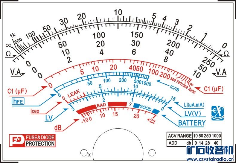

重绘了刻度盘,改成了标准的等分刻度,欧姆刻度也是数学方法计算
出来的,当前完全不考虑表头的非线性误差,等以后测量到表头的非
线性误差了再根据情况改刻度盘。
