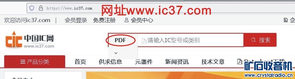

 楼主| 发表于 6 天前 | 显示全部楼层
大家可以在这个网址查询并下载元器件的数据手册,常见
的大多数型号在这里都有,注意中间要改成“PDF”字样再搜索。

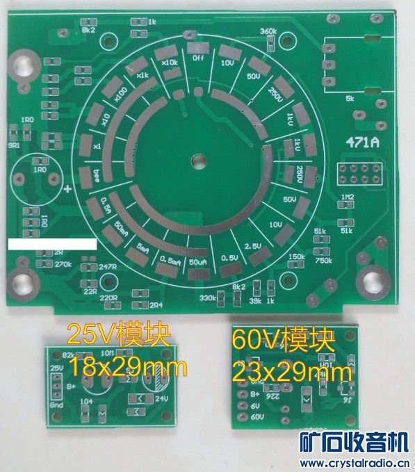

 楼主| 发表于 4 天前 | 显示全部楼层
关于MOS管GS极间击穿问题,我认为60V的电压不能击穿GS极。
注意我说的是“60V电压”,而不是“60V电源”,这有什么不同呢?
电源在短时间内可以输出很大的能量,但如果只有电压而没有能量
那就不能击穿了,典型的例子就是稳压二极管串入电阻后接上电源
并没有发生损坏。用不了多久我就会做这个实验证明这一点。
就是说大家不要看到“25V”,就想到一定能击穿MOS管GS极,因为
我这个25V是经过100k电阻限流的,短时间的测量累积不到那么多
的能量,所以不能击穿GS极。

主板和25V升压模块打样回来了,顺便也打样了60V的模块,
希望一次就能成功吧,值得期待哦!
