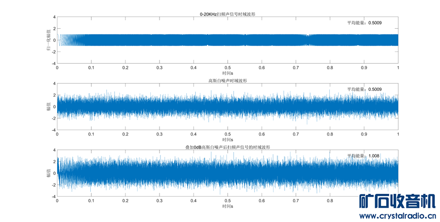

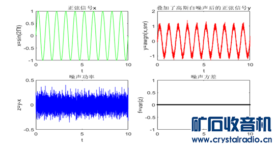

想到一个有趣的问题,6mv的100hz底噪,8欧90db喇叭,噪声应该很明显吧,功率是0.0000045W 而这个噪音,噪声幅值不变的情况下,混在60mv的信号中是10%混在600mv的信号中是1%。我们平常看到的频谱基本就是越往高频信号越弱,越弱的信号对比幅度不变的底噪,可以看到,信号越弱信噪比越差,噪声对弱信号的影响力越强,最终甚至完全改变他的基本形状,如果6mv噪音是听音环境里所无法忍受的,3mv是有所察觉的。那么我相信3mv足可以改变高频谐波的模样。也能被人耳察觉到。对于小信号来说,这样的信噪比和噪音环境简直就是糟糕透顶 ----随笔2
