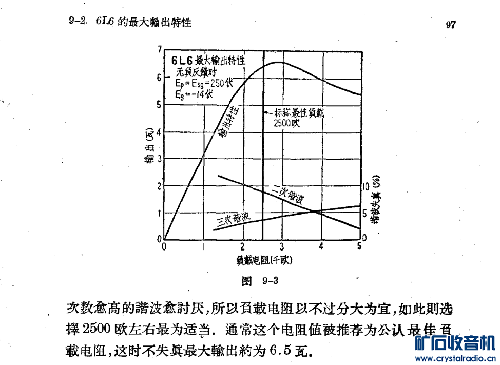

同样是谐波失真,偶数还是奇数,人耳的反应都不一样。
当然啊 奇次谐波和偶次的混合比例不同声音肯定不同啊,表现在波形形状上面,波形的样子都不是一个样子了。与原来不同样子就是失真。但总谐波失真可以是一样的数值。直热管3次的极小,其他更高次就更小,听感上和五级管有一定差别
