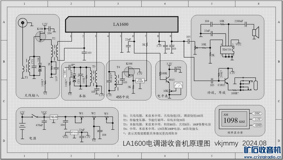

 楼主| 发表于 7 天前 | 显示全部楼层
TDA7231功率放大器应用线路图
最高工作电源电压16V    输出功率1.6W
典型工作电源电压9V    正常工作电压1.8-15V
正常工作电压就是指在这个范围内都可正常工作
