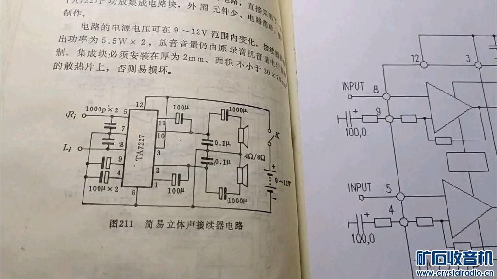

前阵子箱套找个小功率的平衡输出IC,看古老的TA7274的指标也不错。
发表于 2025-4-12 15:02:59 | 显示全部楼层
TA7227,TDA2030,LA4100,TA7240

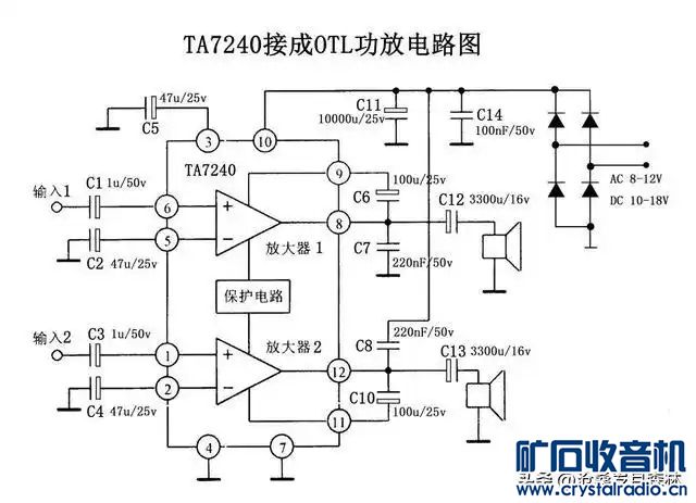

谢谢!百度:
TA7240是一款上世纪80年代由日本东芝公司开发的集成功放芯片,当时被广泛应用于收录机中,标称输出功率2*5.8W 4欧姆,工作电压9-18VDC。
TA7240是一双声道功放芯片,音色胆味很足,非常适合欣赏古典音乐,丝竹之音。老虎设计的功放板采用的电路基本上还是经典电路。
LA4100电路有点复杂。
