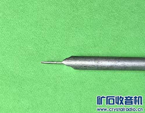

 楼主| 发表于 2025-4-14 14:48:11 | 显示全部楼层
或者是 发表于 2025-4-14 02:44
拆铁芯很麻烦吧  装铁芯也是费劲的事
用一个废弃的螺丝刀,在砂轮机上打磨成薄片状。将待拆变压器铁芯最外一片用裁纸刀翘颂,用薄片状螺丝刀在铁芯的一头顶着,拿小锤轻轻敲击,就可以出来了。

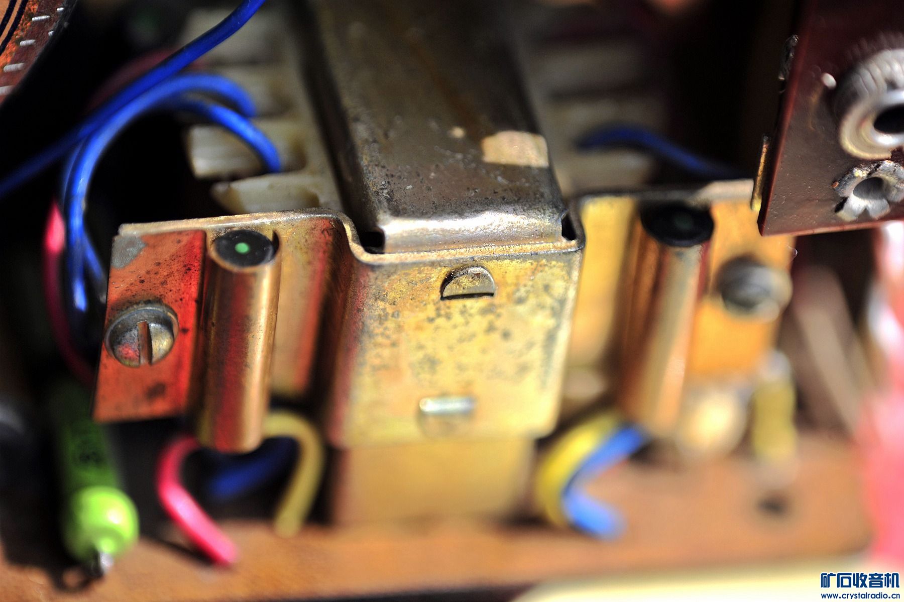

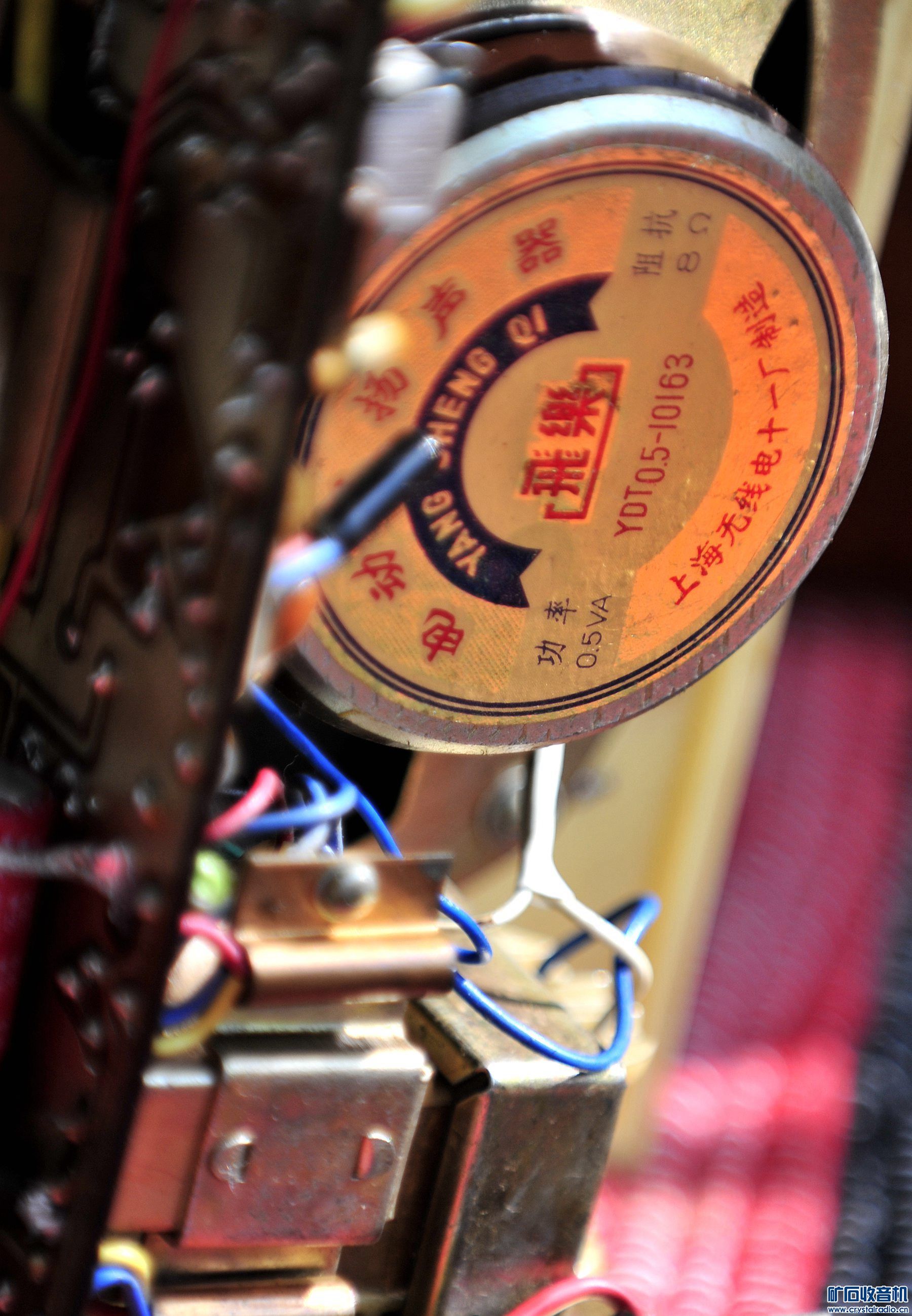

发表于 2025-4-15 11:35:12 | 显示全部楼层
sun10851 发表于 2025-4-11 17:34
上海312收音机是6V供电的
錯啊 !
看來 你是沒有 看見過【312】的 電路圖,也沒有 玩過【312】收音機。
收音機裏的電池盒裏6節2號1.5V乾電池。
我 的 【312】。

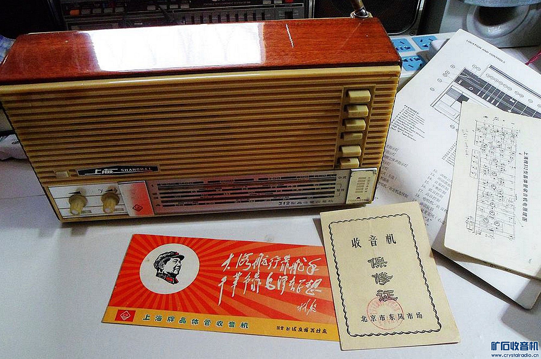

发表于 2025-4-15 11:45:54 | 显示全部楼层
做工 真好!!
类似于胆机输出变压器的绕法!
频响宽阔!音质也好!
看一看我的原装【312】晶体管收音机。
发表于 2025-4-15 12:15:31 | 显示全部楼层
星黎飞 发表于 2025-4-15 11:45
做工 真好!!
类似于胆机输出变压器的绕法!
星版的312保存的真好。
