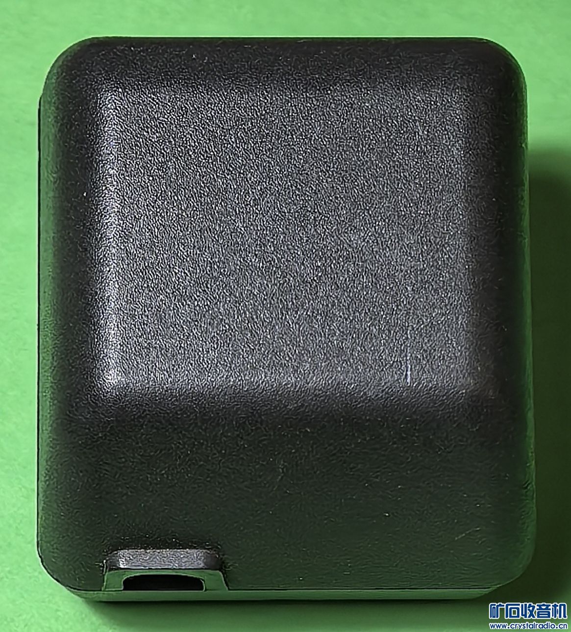

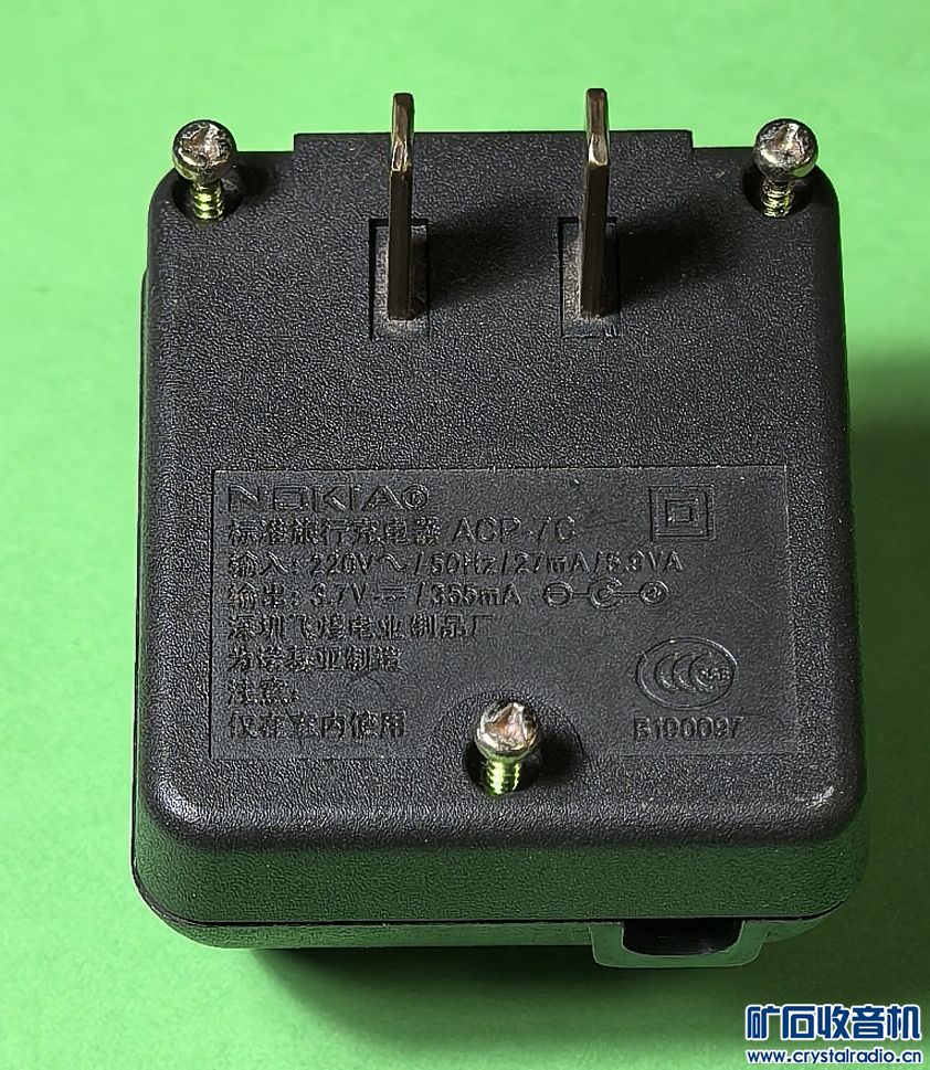

发表于 2025-4-11 23:50:35 | 显示全部楼层
什么样的充电器,能上个图吗?铁芯尺寸不小,一般充电器都开关电源的。
 楼主| 发表于 2025-4-12 09:18:00 | 显示全部楼层
长的这个样

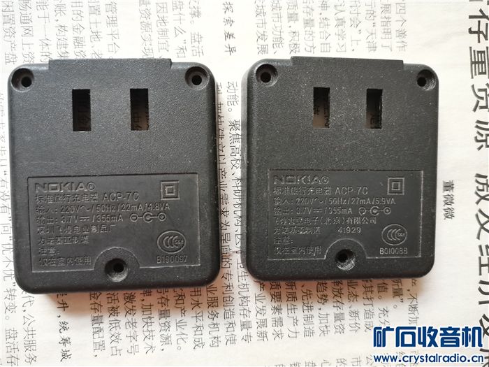

发表于 2025-4-12 15:16:35 | 显示全部楼层
无胆侠 发表于 2025-4-11 20:42
现在诺基亚适配器不好找了,转了三个周末旧货市场才找到一个。谢谢
关键是得找到0.35mm铁芯的。后期出的、许多都是0.5mm厚铁芯的、需要留意.......
看看我发的图片:它俩标称的功率不一样,所用的铁芯品质也不一样。这也是交学费学到的经验。
