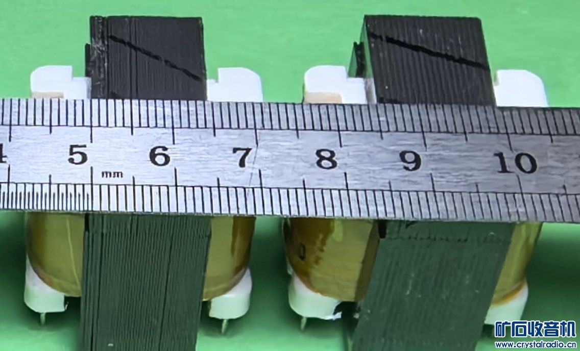

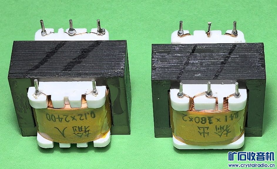

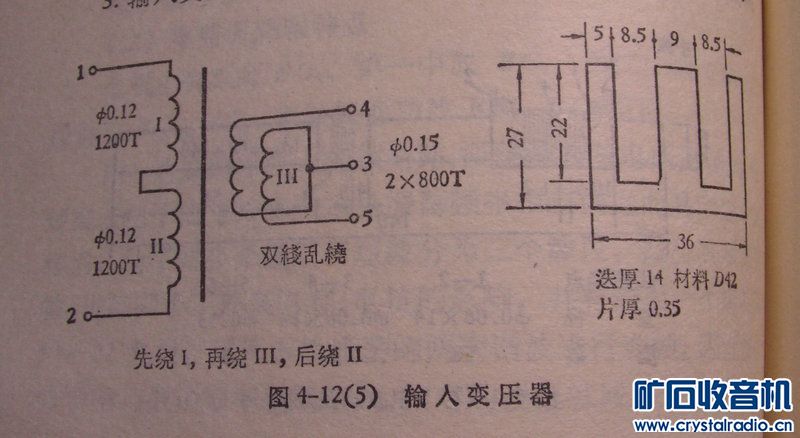

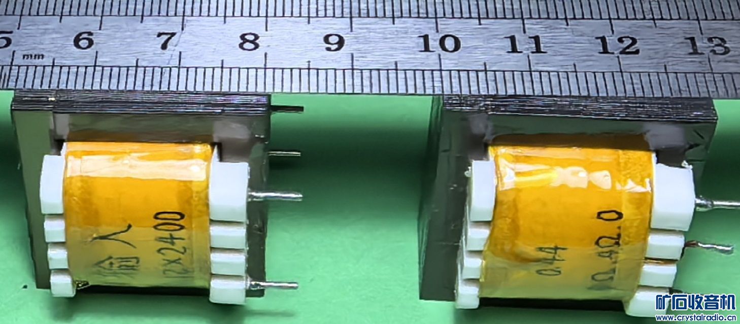

       最近做了一对上海312的变压器。用了两个NOKIA充电器的铁心。铁心舌宽9.5㎜,叠厚14.5㎜(输入变压器差点,用了3片0.5㎜的片子)。骨架10.5㎜X15㎜。输入变压器初级用0.12㎜漆包线绕1200+1200圈,次级0.15㎜双线并绕800圈。
       输出变压器初级0.41双线并绕90+90圈,次级0.44㎜绕110圈,在约80圈处抽头(没有计算,随意取的)。

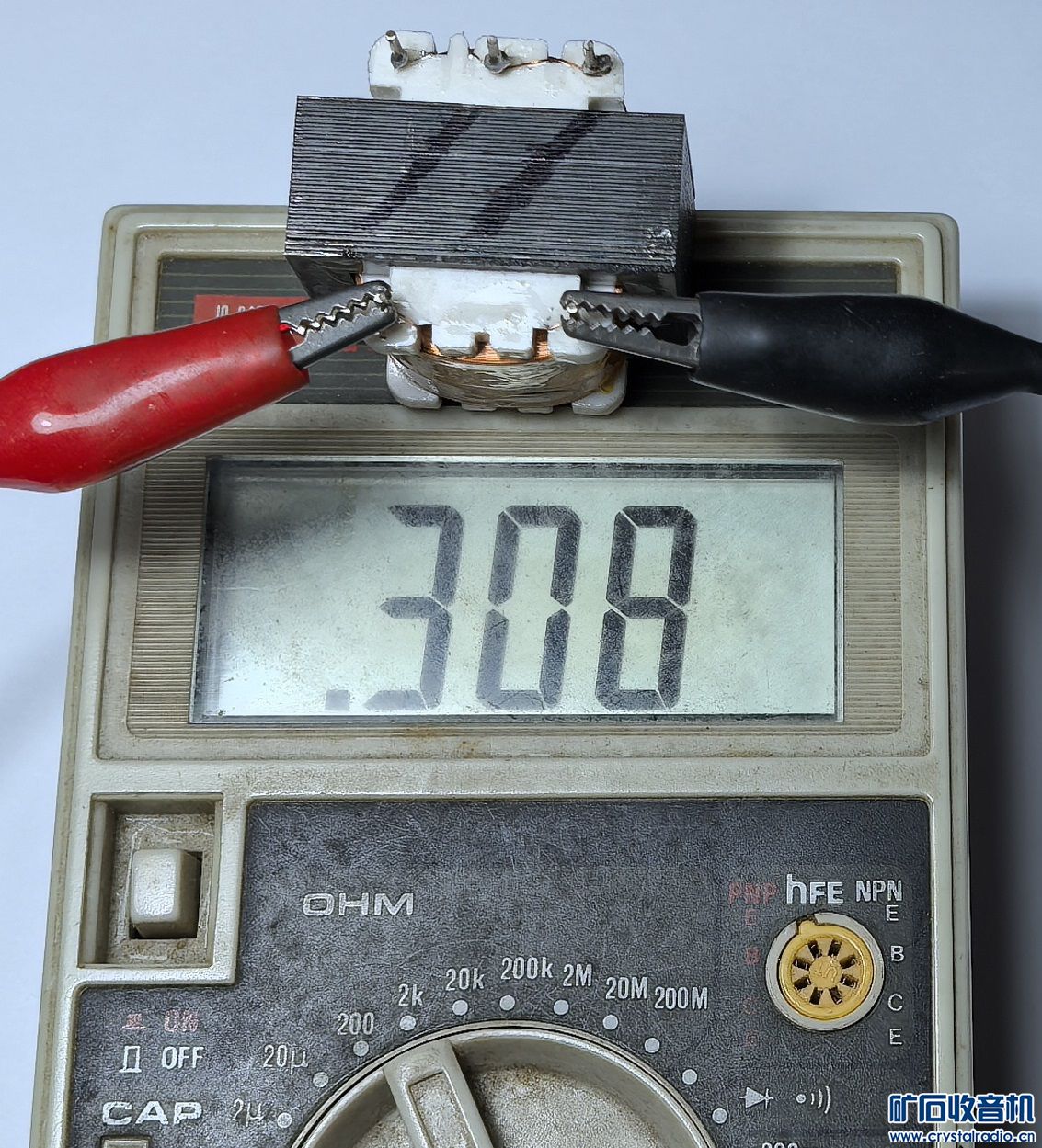

绕好后刷清漆,晾干后测量数据如下;
       输入初级直流电阻308欧,电感7.75亨,次级直流电阻59.4欧、59.7欧,电感0.83亨、0.84亨。
       输出初级直流电阻1.9欧、1.9欧,电感40.3毫亨、40.7毫亨  次级直流电阻1.0欧,电感11.6 毫亨。

咋上不了图了?出来了。最好真空浸漆,我上次绕了牡丹941的输入变压器,也不知道业余状态怎么浸漆。光刷清漆不行吧?正好学学。

不错!次级绕组的直流电阻略为大了点,效率略低于0.8。
-3db的低端频响能达到100Hz左右,对于便携机这个频响指标已经足够了。

 楼主| 发表于 2025-4-11 20:39:21 | 显示全部楼层
13952016708 发表于 2025-4-11 15:38
咋上不了图了?出来了。最好真空浸漆,我上次绕了牡丹941的输入变压器,也不知道业余状态怎么浸漆。 ...
没有那条件,只能刷漆。谢谢
