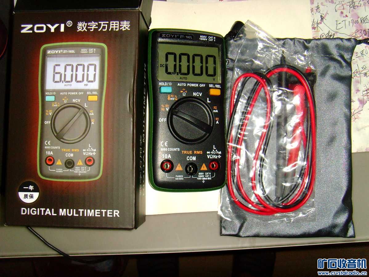

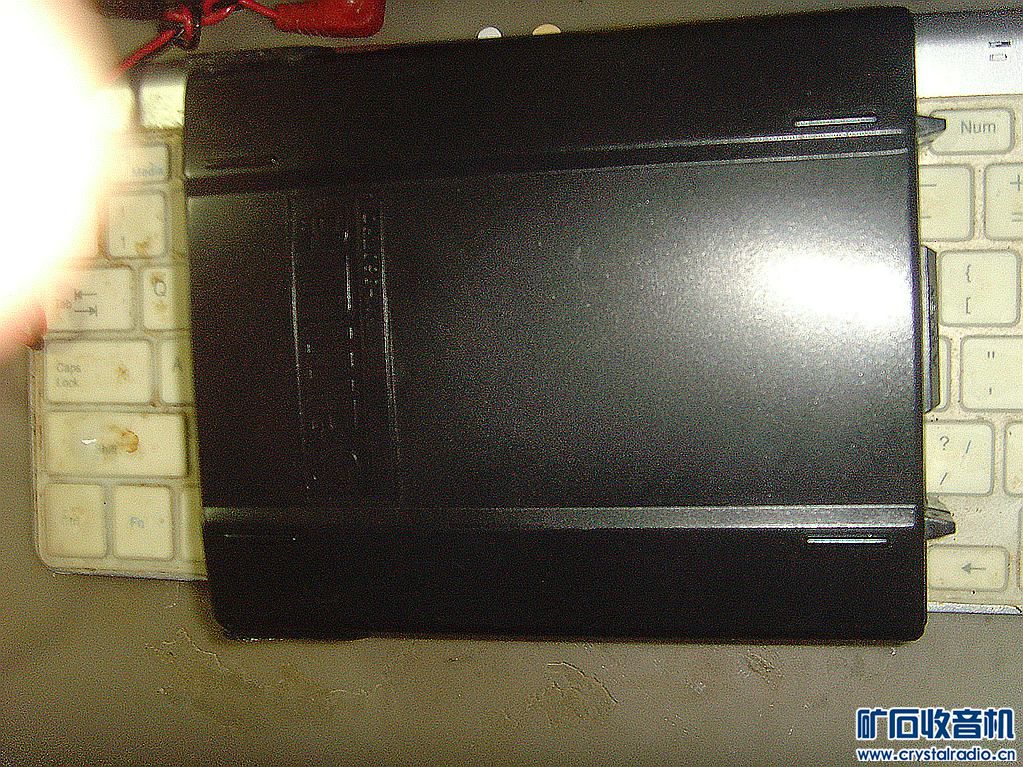

发表于 2025-4-11 10:36:56 | 显示全部楼层
wzqwxx 发表于 2025-4-11 09:03
16元?哪里能买到如此便宜的表?
已经买了2个多月了,现在需要20多元(拼多多)。另外现在用17.1元(包邮)新的一手仿三和(闲鱼)。见我拍照的图片,带盒盖的,与前者基本一样。
