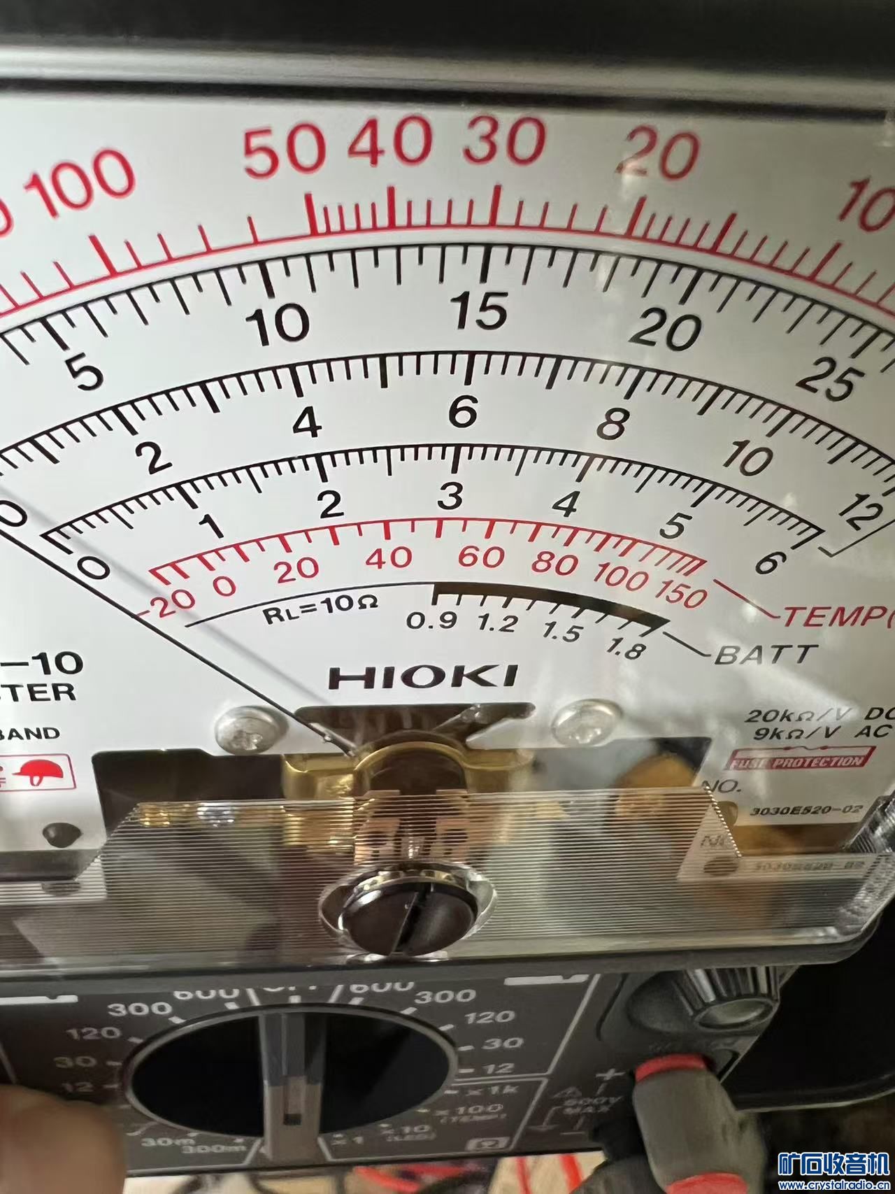

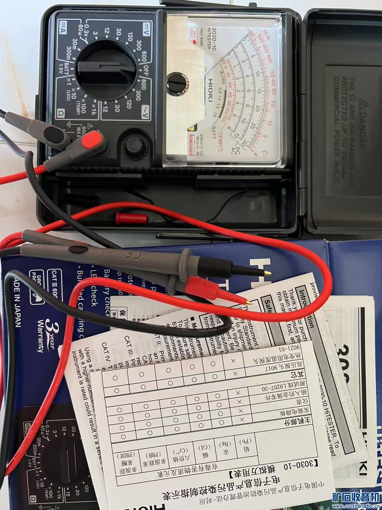

为了学习分辨变压器同名端    买了块指针表
这东西20多年没碰过了  完全不懂
有几个问题请教下各位老师
这表是张丝表还是游丝表?
这表有个1.5V电池档  但是写着10欧  实测电池电压比用电压档测出来低   这个档是不是给电池带了一个10欧的假负载再测电压的?
电流档最大只有300毫安  指针表都这样吗?  电流档最大都这么小?

1、是张丝表
2、对的
3、不一定,也有不少型号有5A电流档的,不过小表很多没有大电流档

张丝的
上面写着 taut  band
日置的,好表,和我之前的那块西铁城差不多

歌声老师你好
谢谢你的回复   我这和你曾经的西铁城完全不一样  里面电阻好多都是贴片的  不是通孔的
我是找日置经销商买的新表  400多

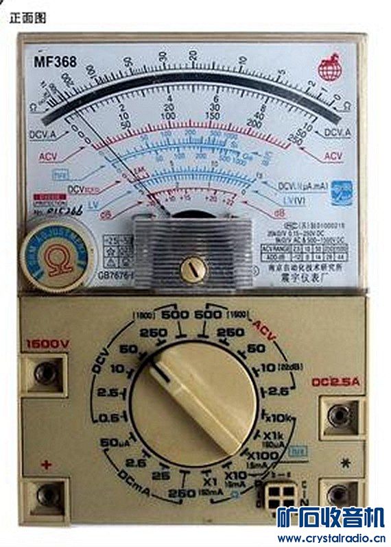

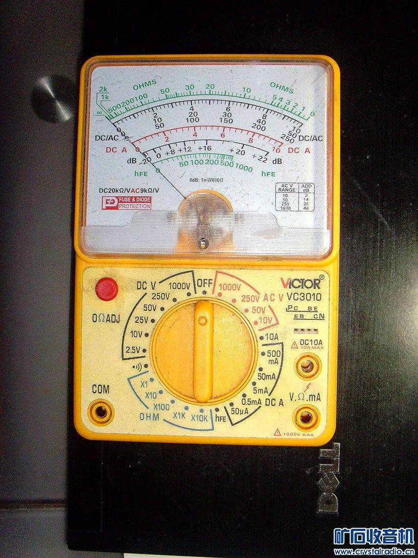

张丝表,BATT用来测量电池有没有电,表内10欧姆负载,你这个表没有RX10K档。手头的表,电流档,常见的国产指针表MF47(便携有5A)MF386(袖珍有2,5A)不常见的  胜利有10A档  供大电工实验用的MF14(5A,可以测交流电流)日本三和就没有大电流档。
