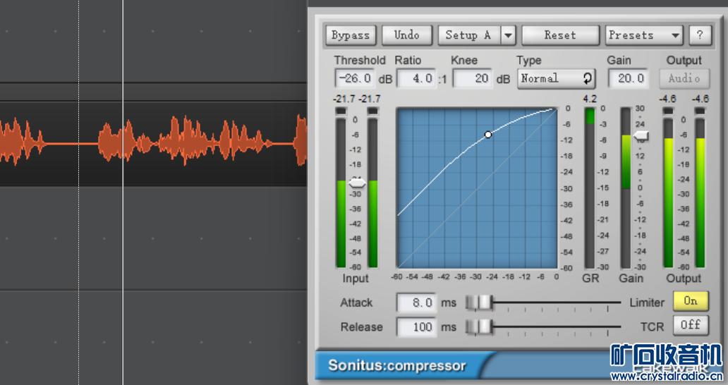

降噪以后,再过一次压缩器,在压缩器里面拉10-20dB
发表于 2025-4-14 01:22:42 | 显示全部楼层
REAPER
压缩器里面拉一下应该可以,拉多少根据实际情况

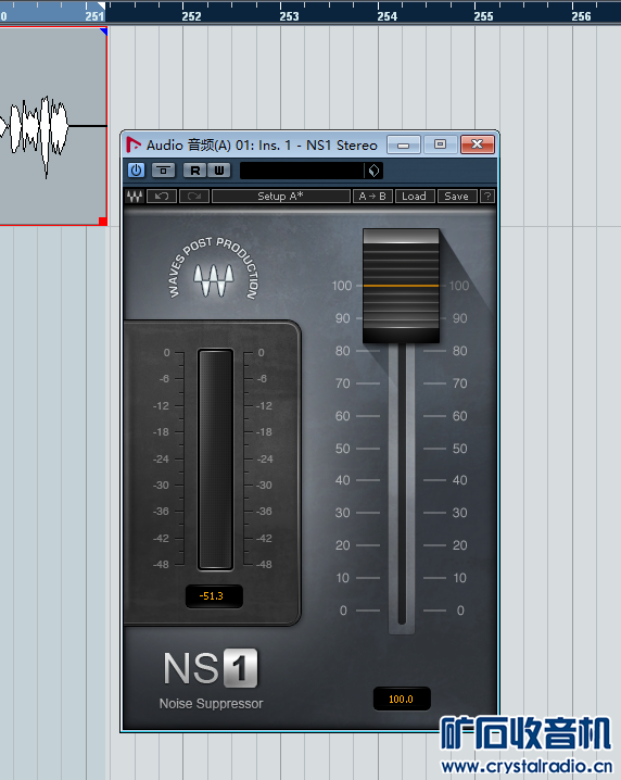

发表于 2025-4-14 19:29:19 | 显示全部楼层
茹祥臣 发表于 2025-4-14 01:07
不知道您图片上面这张截图是什么插件或软件,目前使用的是在AU里面添加RX10和肥波插件来进行降噪的。
楼主,RX10能给我一个吗?529839533@qq.com

发表于 2025-4-14 22:06:16 | 显示全部楼层
茹祥臣 发表于 2025-4-14 21:21
RX10体积有点大,我做了一个链接,有效期1年。
RX10
收到,谢谢,我使用RX10的消音功能,肥波用不上,我有WAVES9

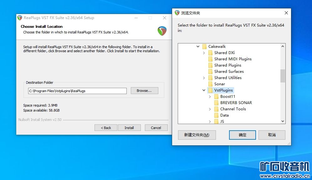

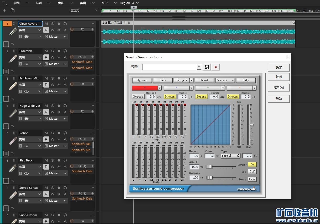

 楼主| 发表于 2025-4-14 23:42:20 | 显示全部楼层
七点看新闻 发表于 2025-4-14 01:22
REAPER
按你说的这张图片,只找到类似的,好像是环绕声,并且不能调节立体声,刚下载,软件不熟悉。
你36楼发的插件,不知道是安装位置不对,还是怎么回事,不知道是哪一个。我安装到相应的文件夹,也找不到你图片这个界面。
发表于 2025-4-15 00:59:36 | 显示全部楼层
ReaFir
选择 Subtract,然后Automatically build noise profle (enable during noise) 采样。
Cakewalk最下面的目录uncategorized中
