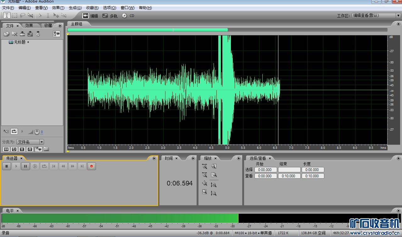

这种效果器我不太了解,我看通讯方式有232,没见到USB,通常情况下,如果使用效果器,应该是通过平衡输出或线路输出来与声卡连接吧?如果是这样,我有点担心设备本身的底噪会不会过大,就是类似白噪声这种。
下面图片是普通室内的底噪,-30dB都达不到,通常要求底噪需要在-70dB以下,如果引入声卡的那种白噪音一样的底噪处理起来也是很麻烦的。
使用话筒放大器的目的,就是两个方面,如果能将人声放大到最大能够达到-5dB,那么就可以对底噪进行衰减。如果不进行放大,只能将底噪与人声一块放大,那么底噪就会增加。

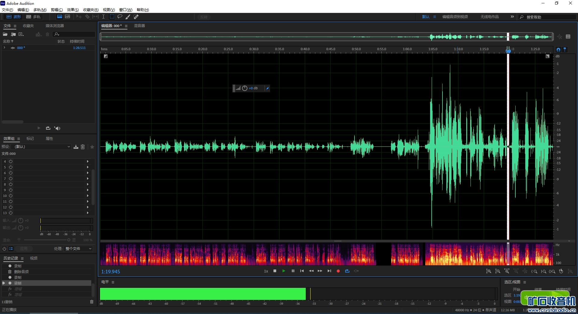

发表于 2025-4-9 13:48:18 | 显示全部楼层
这什么情况,哪个是语音 哪个是噪音
 楼主| 发表于 2025-4-9 14:19:28 | 显示全部楼层
jiachangchun 发表于 2025-4-9 13:48
这什么情况,哪个是语音 哪个是噪音
非常感谢这么精细的讲解,晚上回家试一下。
那上面是随便录的环境噪音,是普通室内,那个最高的应该是汽车喇叭。上面那张图,主要想表达的时环境噪音偏高,如果效果器引入的噪音类似这种,处理起来比较麻烦。在家里的录音室,在-40dB以下。

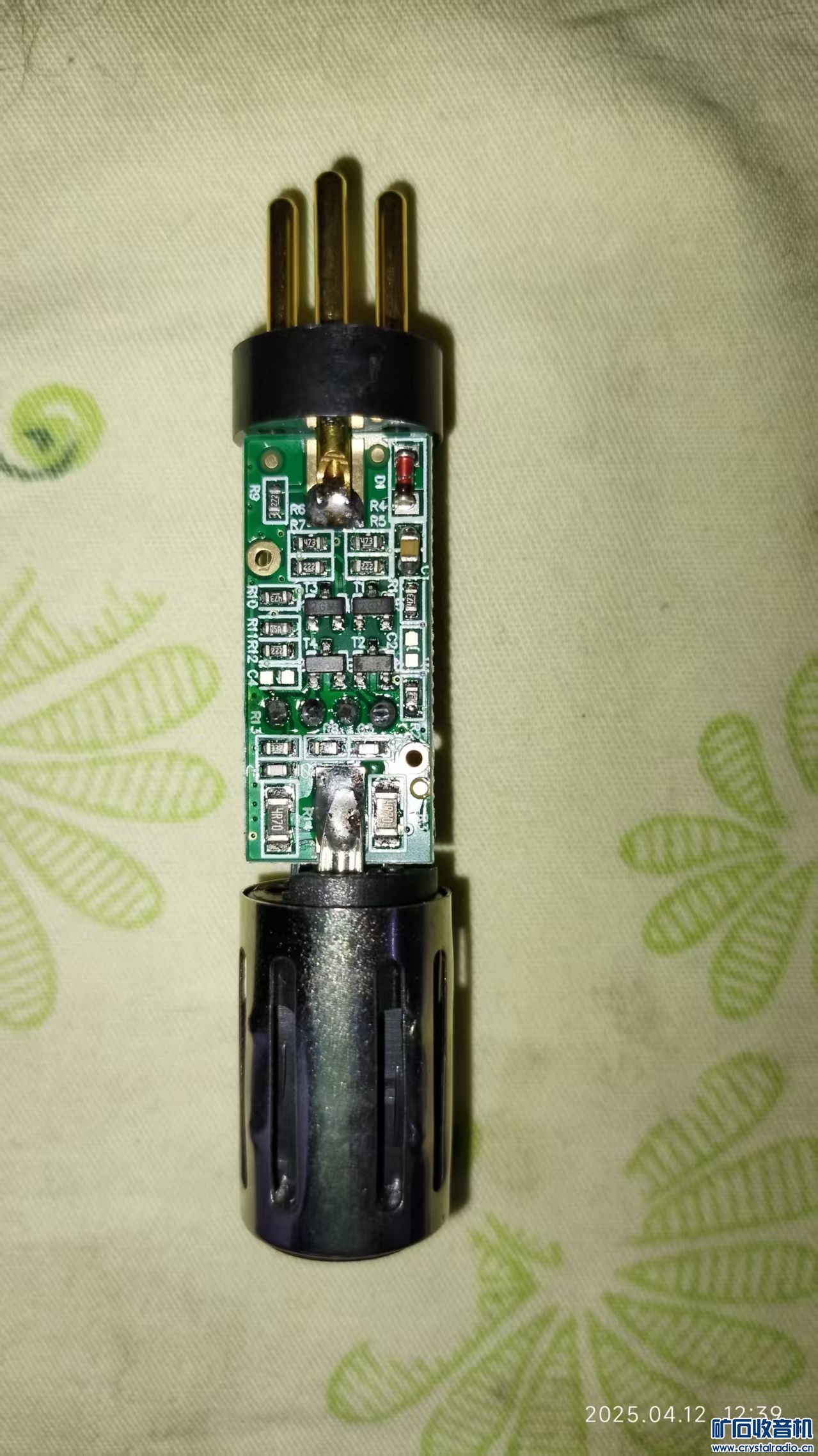

 楼主| 发表于 2025-4-12 13:52:06 | 显示全部楼层
买了一个成品的动圈话筒放大器,增益可以提升,但是背景底噪也跟着提升了。

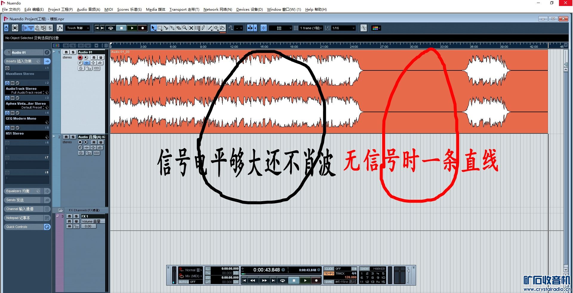

发表于 2025-4-13 22:23:09 | 显示全部楼层
试试低保真方式,采样降噪

 楼主| 发表于 2025-4-14 00:58:04 | 显示全部楼层
jiachangchun 发表于 2025-4-13 22:46
感觉是你设备调试的问题,雅马哈声卡配电容话筒绝对够用,
是不是有机架,录音软件里加了什么效果器?
您上面说的录音时嘴与麦克风距离10cm,不要机架和效果器,其他设置也调试了,主要是人发声声音小,声卡上面只能增加增益,就是你说的上面红色指示灯刚亮刚不亮,录好以后,再采用软件衰减背景底噪。如果录音声音大,背景底噪确实会小点,但是会比较累。
现在使用购买的这个话筒放大器,单接放大器,不接话筒的情况下,声卡加开通幻象电源的情况下,底噪在-70~-80dB,单纯的放大器自身增加了7~10dB,而把动圈话筒也接上以后,增益比原来大了很多,虽然此时背景底噪也增加了,但声音也增加了。这样录制时,声卡的增益同样开到合适位置,再使用软件来降噪,对比电容和动圈麦克风,目前动圈麦克风要好不少。
从根源上说,还是原始录音信噪比太低。

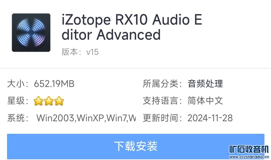

七点看新闻 发表于 2025-4-13 22:23
试试低保真方式,采样降噪
不知道您图片上面这张截图是什么插件或软件,目前使用的是在AU里面添加RX10和肥波插件来进行降噪的。
