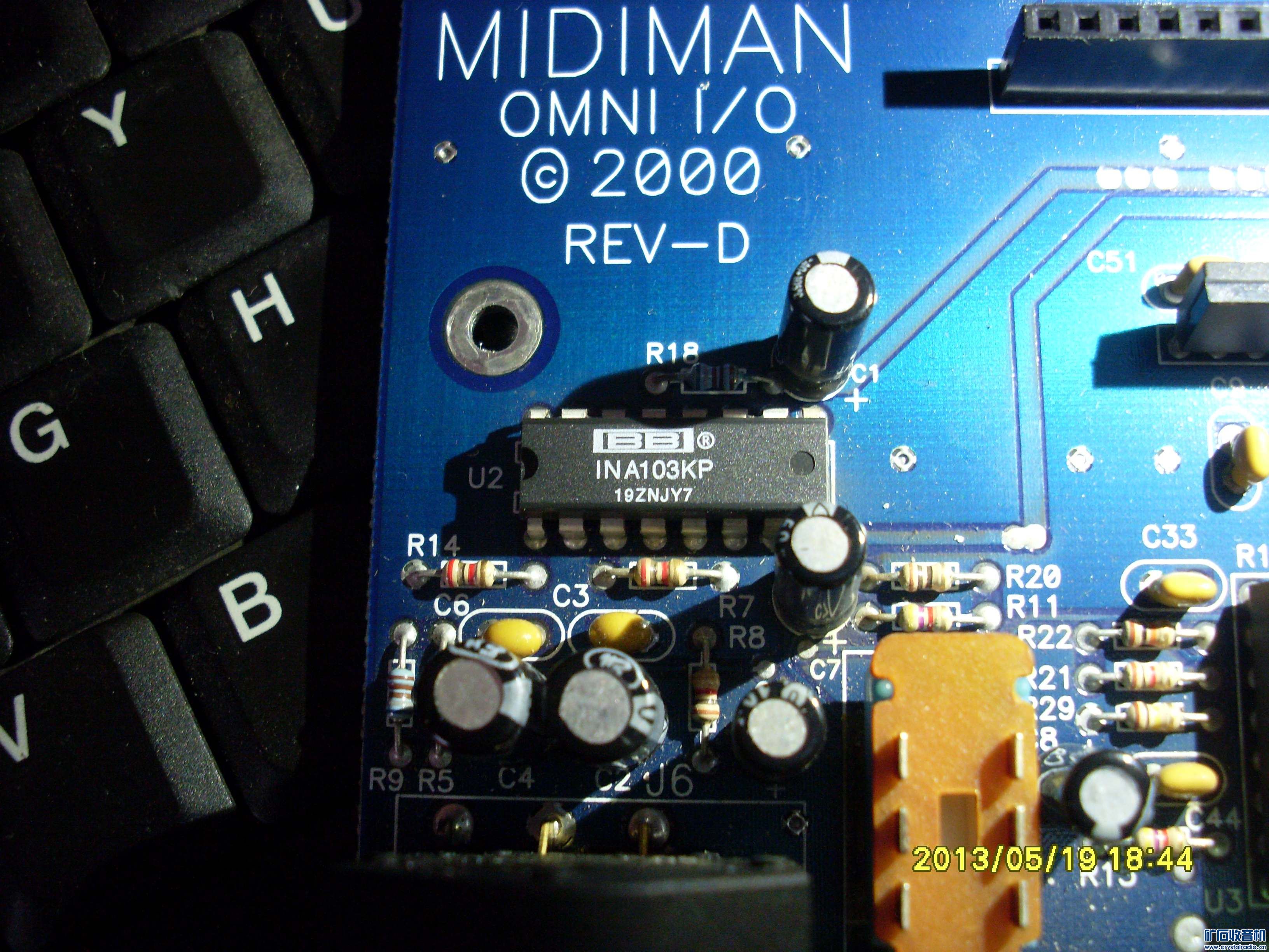

发表于 2025-4-8 22:42:52 | 显示全部楼层
录音提高信噪比最节省的办法就是嘴离麦克近点,控制在5厘米以内
话放最基本的要求就是本底噪声,一般使用INA103,最低也得5534,或072
 楼主| 发表于 2025-4-8 22:56:31 | 显示全部楼层

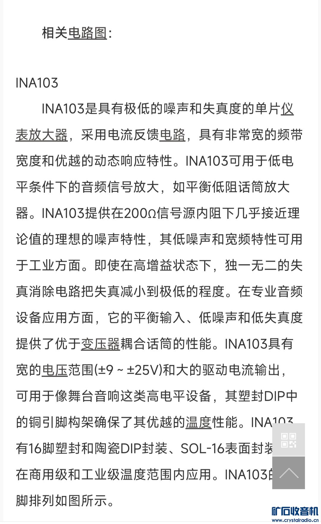

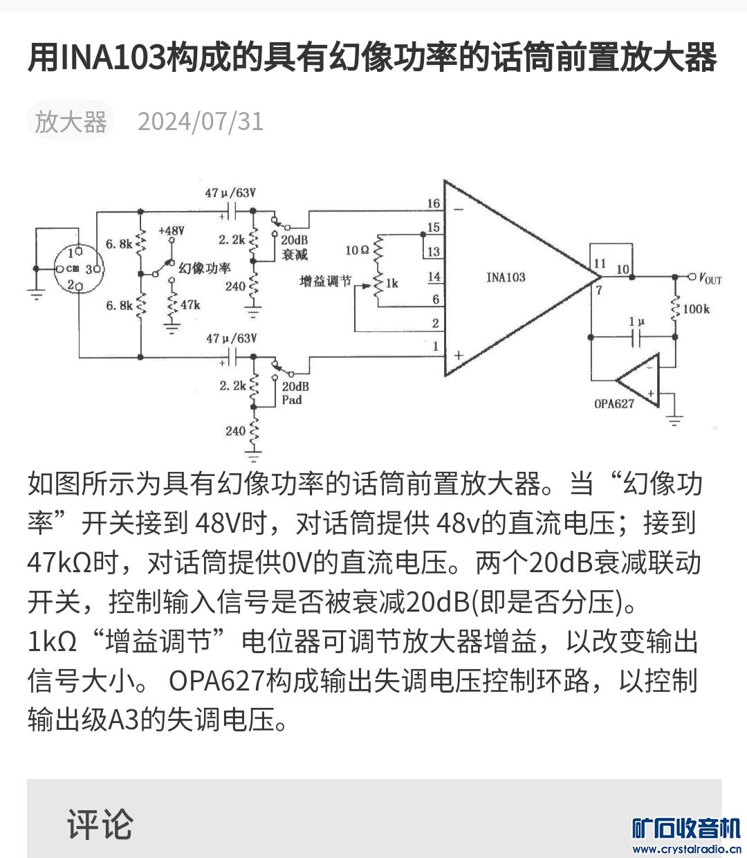

 楼主| 发表于 2025-4-9 05:35:39 | 显示全部楼层
找到一点资料,不知道下面这张电路图怎么样,有没有人做过。

发表于 2025-4-9 07:35:26 | 显示全部楼层
多年前给人修过一个声卡就是这个芯片,故障就是一个103坏了,没跑过电路

能不能详细说说动态降噪?因为现在是软件降噪,逐字逐句来做后期非常费功夫,一键降噪损失细节。如果是通过硬件来降噪,将会非常方便,比如从-45dB降到-60dB,然后软件稍微处理一下就可以。
网上也有卖专门的话筒放大器,从几十到几百的都有,多数评价都是听不到噪音,有效评价几乎看不到,有些参数标注也是有问题。
如果是运放,有电路,搭一个也可以。

 楼主| 发表于 2025-4-9 09:49:51 | 显示全部楼层
淘宝查询INA103,价格从几块钱到几十的都有,百度查询以后,隔壁HIFIDIY有几篇帖子,有人使用这个芯片,可惜目前打不开,没法浏览。
