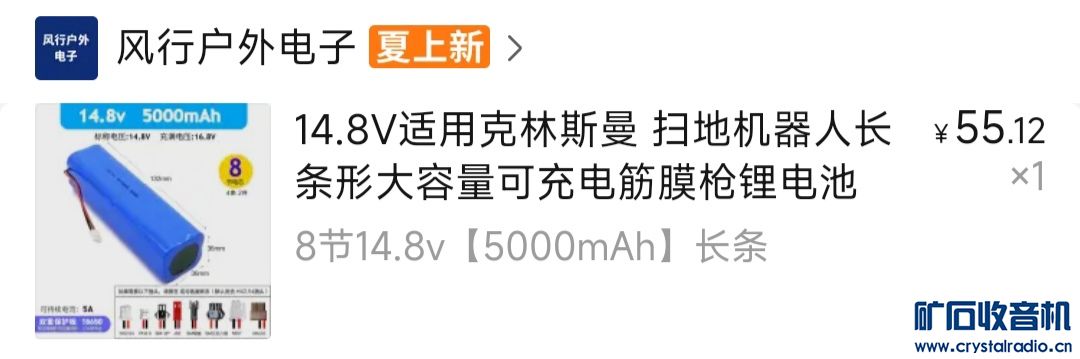

我拼多多上买的电池到货了,接口一样,就是左右正负极是反的,弄出来重新插下就可以了,插上机器显示87%的电,扫了一个小时,还剩52%的电,感觉可以了,55.12元买的。我还跟老板说了,好用的话让坛友过来买。

拼多多哪个店买的能告知一下吗?谢谢
发表于 2025-4-18 11:27:05 | 显示全部楼层
zhouhai0560 发表于 2025-4-18 11:14
拼多多哪个店买的能告知一下吗?谢谢
店名:风行户外电子。这电池暂时还可以,不知道后期表现怎么样。坛友们,你们也要斟酌下。
补充内容 (2025-4-18 11:34):
我已告知商家,提矿石收音机坛友的都是我买的这种电池,还提醒商家发货前把正负极对调下。
补充内容 (2025-4-18 11:36):
昨晚冲满电关机,早上起来开机有92%的电,这电池行不?

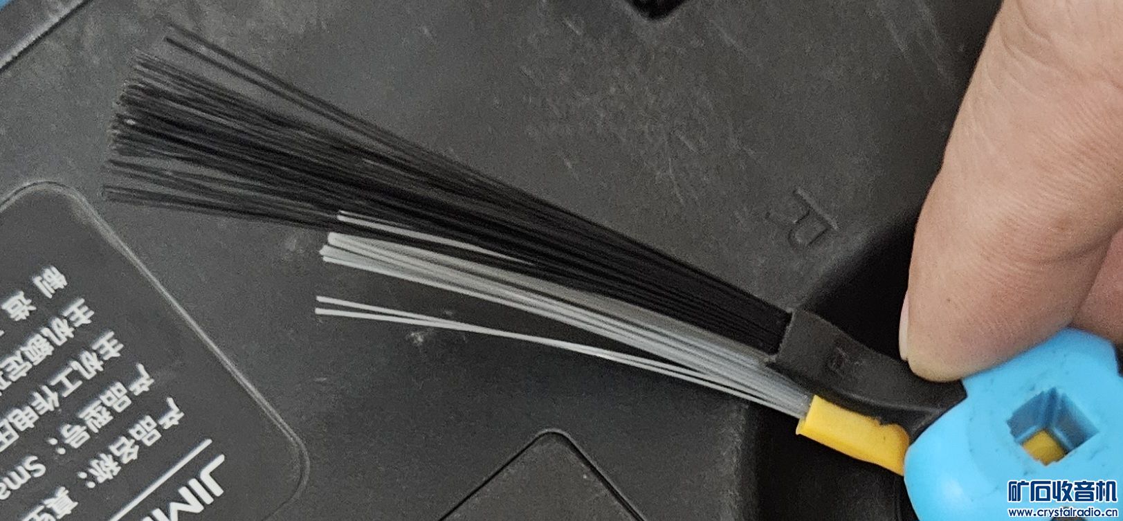

刷子老化断了两把了,有朋友找到替换品了吗
发表于 2025-4-18 23:21:33 | 显示全部楼层
我的也断了,
发表于 2025-4-18 23:40:20 | 显示全部楼层
我也没找到替代品
发表于 2025-4-19 07:57:25 | 显示全部楼层
原理上,我感觉那个边刷只要能扣上去,长短差不多。就应该可以。没有那么仔细。跟电池组一样。差不多电压相似,就可以。仅供参考

发表于 2025-4-20 18:28:17 | 显示全部楼层
根本就买不到适合替换的边刷,6mm方孔能装,刷子短了差不多2㎝
发表于 2025-4-20 18:37:11 | 显示全部楼层
是你不会找淘宝有,就是贵。
发表于 2025-4-20 18:39:41 | 显示全部楼层
youju987 发表于 2025-4-20 18:37
是你不会找淘宝有,就是贵。
这两个小玩意儿就这贵,比我买的电池都贵。
