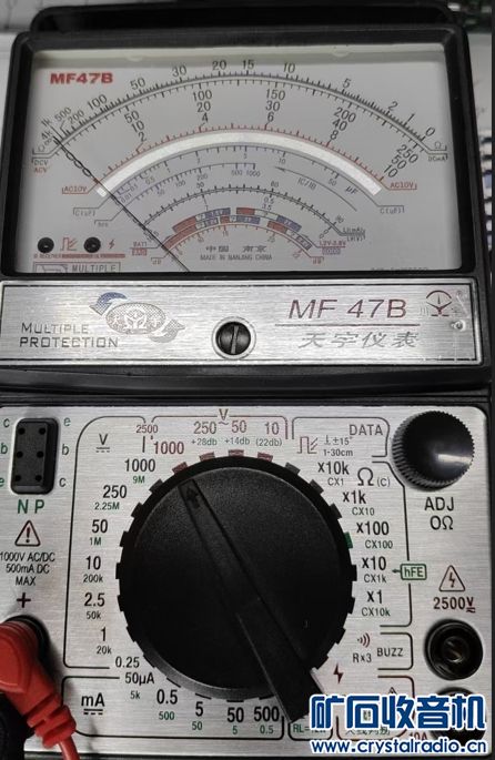

那数字表就一点辙都没有了吗?  只能等烧表?
这让我等没有指针表的人可怎么办。。
没用过数字表。但是从原理上讲,用一节电池或一个低压直流电源加一块数字表应该也可以安全的判断变压器的同名端。
发表于 2025-4-6 13:13:44 | 显示全部楼层
南京湖南路 发表于 2025-4-6 09:31
没用过数字表。但是从原理上讲,用一节电池或一个低压直流电源加一块数字表应该也可以安全的判断变压器的 ...
可是楼主的表就是这么坏了的啊。。。
发表于 2025-4-6 15:58:36 | 显示全部楼层
biozoro 发表于 2025-4-6 13:13
可是楼主的表就是这么坏了的啊。。。
我觉得他是数字表挡位不对或电源电压太高。
发表于 2025-4-6 18:48:01 | 显示全部楼层
湖南路老师
你好  楼主的表是自动挡的  我估计他一开始就是开着自动档的  也就是没有手动选定量程
你的意思是如果用电源加数字表的方法的话 那么就是不能用自动挡 要用最大档位  如果没显示就一级一级的调小档位  直到出测量值为止   这样操作就不会烧表了 我这个理解对吗?
发表于 2025-4-6 19:37:49 | 显示全部楼层
biozoro 发表于 2025-4-6 18:48
湖南路老师
都是坛友,称老师我实在不敢当。我确实只见过数字表没实际使用操作过。如果数字表也可以选择不同档位的话,你说的基本没问题。根据变压器参数和电源参数,应该可以选定数字表比较合适的档位。无需从最高档开始试。以我的DB-30-112变压器为例,变压器有两组110V绕组,一个6.3V绕组。一个230V+230V带中心抽头的绕组。110V绕组要串联后接220V市电,这就需要判别两个绕组的同名端。实际操作时可以将数字表固定接230V抽头和任一端。量程选5V直流档.用一节电池分别短暂接触两个110V绕组,通过变换电池的接入,就可以找出110V绕组的同名端。如果用直流电源,则数字表的最大量程应该选直流电源电压的2.5倍即可。

我对数字表不了解。本案例数字表损坏是由于过流还是过压我搞不清楚。MF47表设有保险丝、表头还并联两个二极管做限幅,一般不会烧坏。其他老式指针表如果没有这些保护措施,可能轻则会出现表针打弯重则烧电阻烧表头的现象。

指针表是必须备一块的,MF47也不贵,测未知高压很有用,就像测电蚊拍的电压一样,用数字表很可能就烧表了
