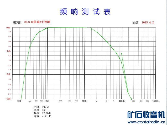

这是我所见波形中最最好的,可以说是接近理想的方波了!

 楼主| 发表于 2025-4-4 21:04:48 | 显示全部楼层

那你不如把线径加粗。
多增加个初级,改善作用不明显。弄不好反而增加分布电容。
  终于等到了佳音!今天开了7-8次电脑上论坛就为了这。
  我吃不透的是,您那个例题同样是86×40的芯,为啥只有2200匝?难道就是为了加粗线径而为?从我这两只试绕牛来看,我的初次电容,个人觉得尚可,在可接受范围之内,问题是漏感实在太大了,若两者均在5以下也就罢了。还有一个羞于启齿的是,裸测方波惨不忍睹,跟我推挽牛裸测的方波差十万八千里,刚才看Yujunhao师傅20K的方波也和1K差不离,实在自惭形陋!从我裸测的频响也证实了这一点,起衰点在2K左右-1db在7k多点,这跟电源变压器几乎没啥差别呀,真的一愁莫展,无从入手了。还望海版您多多指导为感为盼!

你老想着增加匝数。
匝数增加的目的 就是增加电感,这实际上利少弊多。音乐节目本身80HZ以下的低频量就很少,即使有,我们的小系统也放不出来。然而增加匝数,分布电容和漏感就会指数倍增加。
这就是我前面多次“批评”你的弃简从繁思路
至于“裸试”,我个人角度对此保持 冷静态度。电子管机工作电压上百V。单端变压器里同时流过交流和直流成分,裸试信号幅度就个位数字,铁芯都没正常励磁,怎么反映真实性能?  一把钥匙开一把锁,测试变压器,就接在 要制作的电路里试。
而且输出牛不是孤立的存在,它需要功率管配合才能工作,管子的内阻几乎决定了 “管+牛”系统的整体频率特性,所以低内阻的300B、2A3即使用很简单的结构,都能获得不错的效果,而多极管、束射管内阻高,想要频响宽,就是难上难。

发表于 2025-4-4 22:43:27 | 显示全部楼层
裸测的方波很标准,赞。测一下漏感应该较小,不会超过10mH,斗胆估一下7mH左右。表要用10K频率的。

裸测的吧,上机上电实测,整机高频输出方波变巨齿波没商量

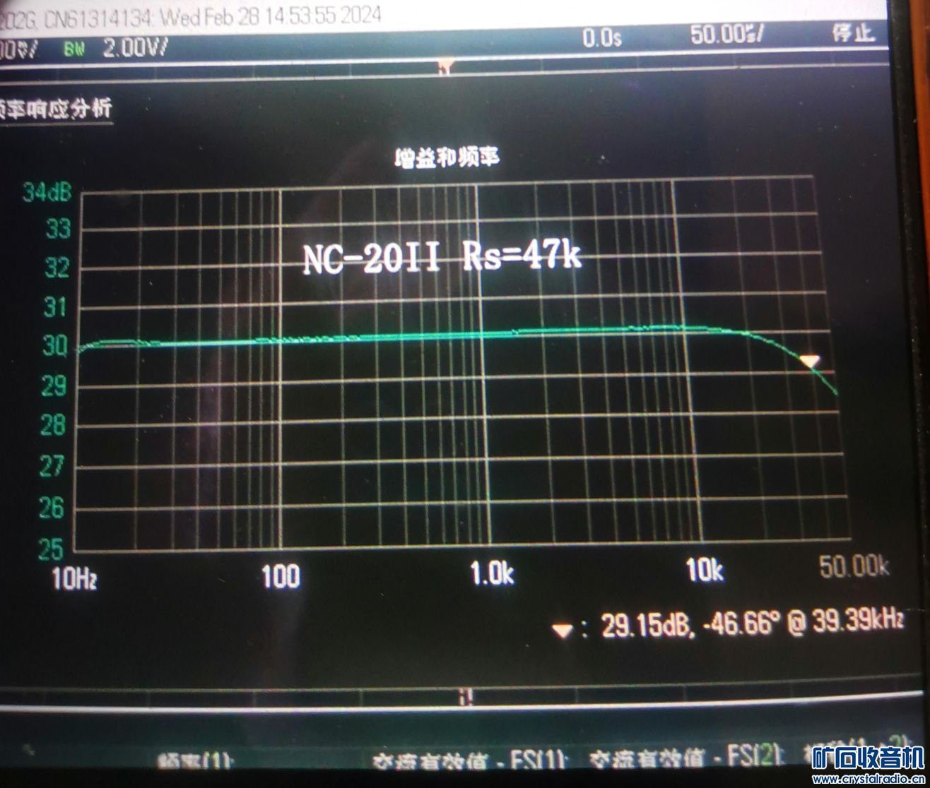

发表于 2025-4-5 01:20:32 | 显示全部楼层
yujunhao 发表于 2025-4-4 17:05
频响,我没弄懂为什么高频要往上翘?
你这是什么设备?能输出交流10V,直流1伏?出现上翘,设备校准没有?要么是谐振点提前?
你上面方便非常不错,你是怎么测试的?
发表于 2025-4-5 08:34:06 | 显示全部楼层
  我吃不透的是,您那个例题同样是86×40的芯 ...
用6v6搭个电路测试频响
发表于 2025-4-5 08:35:10 | 显示全部楼层
你上面方便非 ...
就是普通测试,串接一个3.5k电阻

 楼主| 发表于 2025-4-5 16:59:48 | 显示全部楼层
海河 发表于 2025-4-4 21:21
你老想着增加匝数。
匝数增加的目的 就是增加电感,这实际上利少弊多。音乐节目本身80HZ以下的低频量就 ...
谢谢海版!心中有数了,把机子初步装好后,照搬范卷马上再用0.27mm线再绕一对。

发表于 2025-4-6 16:24:06 | 显示全部楼层
ligong 发表于 2025-4-6 15:46
这个牛估计不好听,别介意我就是猜的。
先看看频响,除了高频有点上翘还是平滑的,频响高低频只要不是断崖式的下降可以通过电路和零件来降低高频,也可以用高频偏暗的电子管来降低高频,我用在j版的纯六50就非常好,50中低频非常好,高频偏暗,我用在电容偶合300b上就不理想,因为300b管子本身中高频非常好
发表于 2025-4-6 16:38:29 | 显示全部楼层
这个牛估计不好听,别介意我就是猜的。
这是论坛里烧友用的是进口牛做好机子的频响,高频也有点上翘
