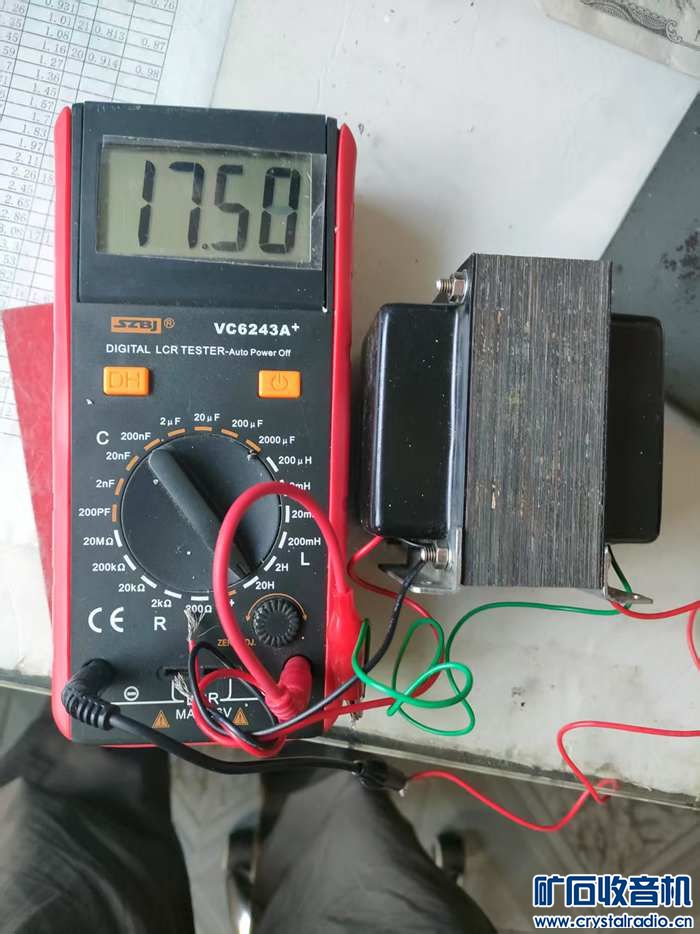

 楼主| 发表于 2025-4-4 14:57:11 | 显示全部楼层
yujunhao 发表于 2025-4-4 11:04
86铁心我量出来电感也只有11H
刚才装好后,电感在软件计算表上,分别为18.5H和17.5H,差1H,基本没事,海版说的敲几下即可持平。恼心的是漏感!

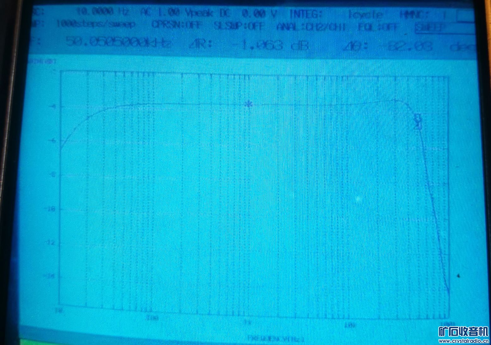

发表于 2025-4-4 16:39:26 | 显示全部楼层
苏南小衢 发表于 2025-4-4 14:57
刚才装好后,电感在软件计算表上,分别为18.5H和17.5H,差1H,基本没事,海版说的敲几下即可持平。恼心的 ...
86铁心电感18h,高频怎么样?测个方波频响怎么样?
发表于 2025-4-4 16:53:25 | 显示全部楼层
这是96铁心电感18h,10kh方波
发表于 2025-4-4 16:55:41 | 显示全部楼层
yujunhao 发表于 2025-4-4 16:53
这是96铁心电感18h,10kh方波
20kh方波
发表于 2025-4-4 17:05:32 | 显示全部楼层
频响,我没弄懂为什么高频要往上翘?
