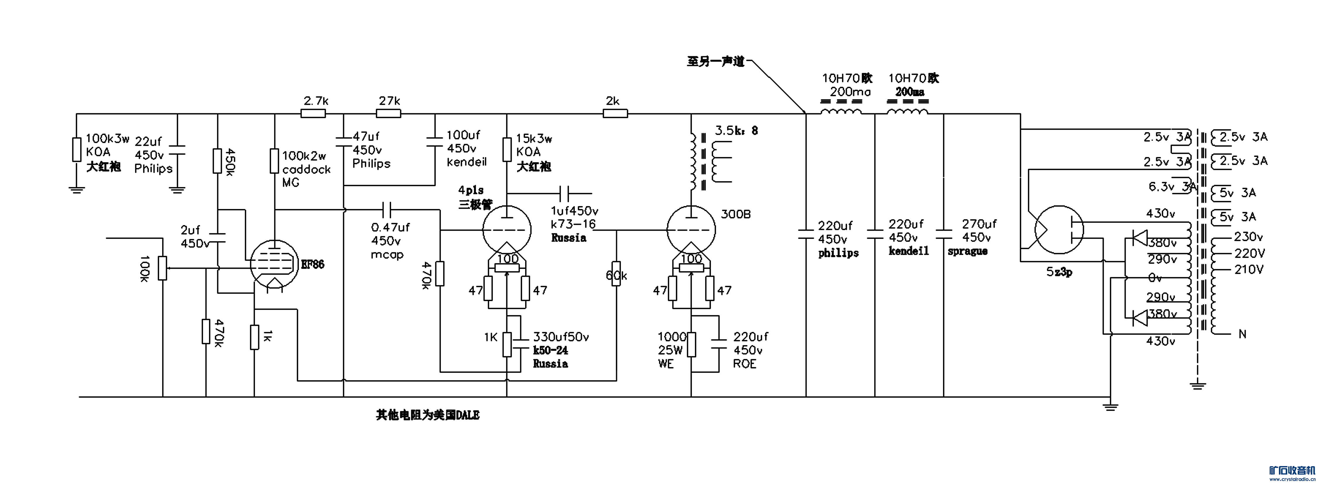

我再上一图,我是这个理论架构的首个验证者。看过我的贴的对这线路应该都有印象,曾经开喷这个线路的可以过来看看 喷过就算了哈,我不想在这又开喷,高抬贵手哈 195704elvjkkqknqgj5o5o.png

 楼主| 发表于 2025-3-27 11:03:29 | 显示全部楼层
重感冒 发表于 2025-3-27 10:52
我再上一图,我是这个理论架构的首个验证者。看过我的贴的对这线路应该都有印象,曾经开喷这个线路的可以过 ...
这图毋庸置疑是可以做到的交流点灯超低噪音的,但一些关键节点,理论不扎实的可能还是有点迷迷糊糊的感觉,没关系的,可以问我

发表于 2025-3-27 16:05:33 | 显示全部楼层
猜测一下吧,如果从电源的纹波考虑,是不是要把300B的滤波电路和4P1S的退耦电路联调?
 楼主| 发表于 2025-3-27 16:11:44 | 显示全部楼层
如果你的电源纹波足够小是不是就可以不考虑这个问题了?参考我的电源结构。而事实上是不用多关注考虑这个的,电源的纹波和灯丝的纹波呈同相叠加状态的,两级间照样可以抵消。交流点灯的噪音绝大多数都是灯丝的问题,而很少是因为电源纹波导致有5mv的底噪残留,所以实际上纹波在这个噪音里占的比例是非常小的,当然这个纹波会让灯丝的100Hz馒头波稍稍变形。
发表于 2025-3-27 17:43:36 | 显示全部楼层
2.5V的二组灯丝反相接入。
发表于 2025-3-27 18:21:04 | 显示全部楼层
直热管交流灯丝抵消法成功的案例很少。
 楼主| 发表于 2025-3-27 18:53:43 来自手机 | 显示全部楼层
whmks 发表于 2025-3-27 17:43
2.5V的二组灯丝反相接入。
跟灯丝怎么接一点关系都没有,你还是领悟不了重点
 楼主| 发表于 2025-3-27 18:57:35 来自手机 | 显示全部楼层
中山老曹 发表于 2025-3-27 18:21
直热管交流灯丝抵消法成功的案例很少。
这摩说这是唯一成功的例子了,哈哈,其实并不是不可以成功,只是没找到关键窍门,聊到这了,迟早都是要公开的,但这个过程希望大家多想想,这样会理解得更深刻
发表于 2025-3-27 19:00:41 | 显示全部楼层
那只有栅阴反馈处可能有用。
