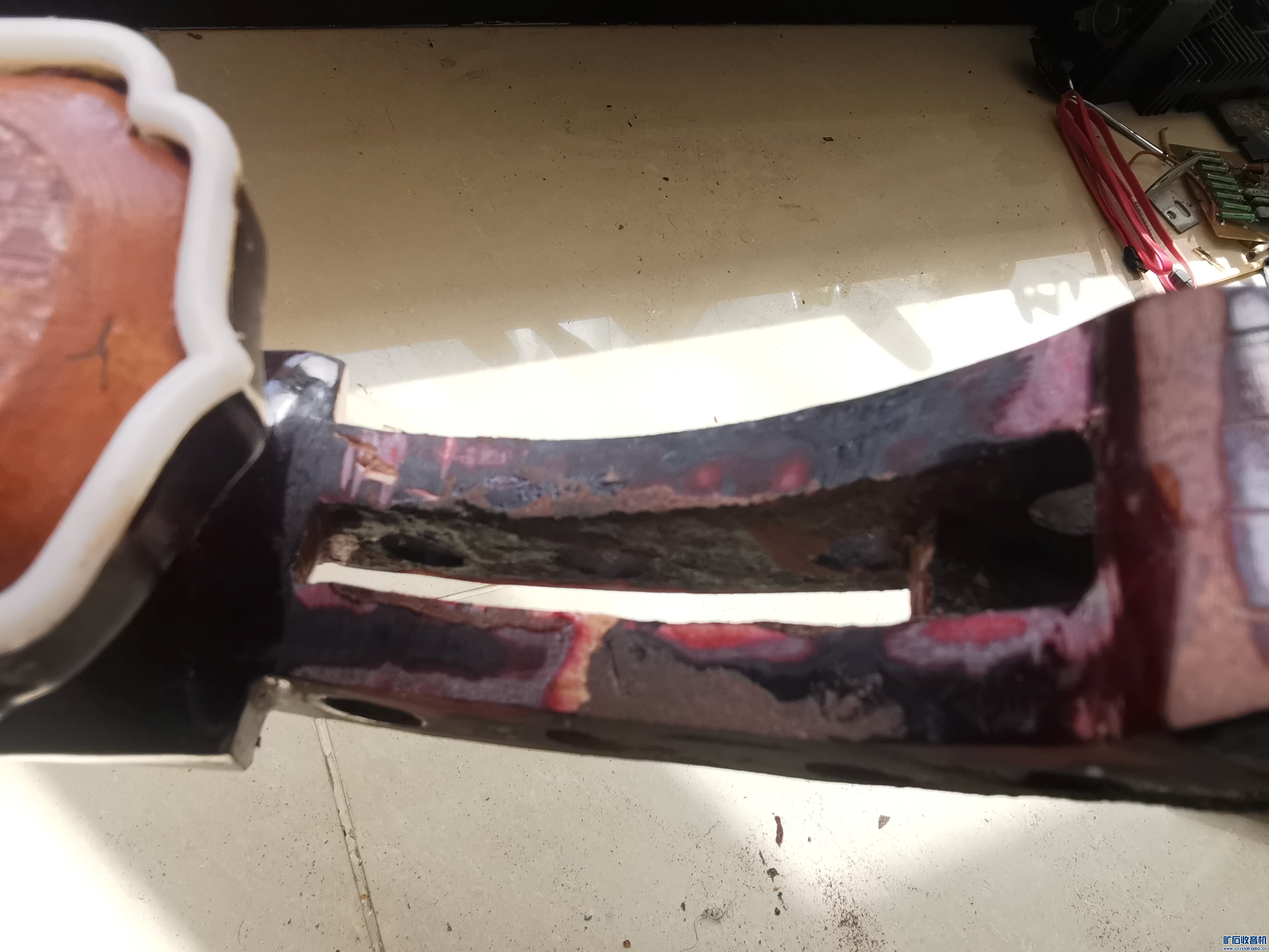

已经开工了,主要是想练手

初期粘结告一段落了,粗略打磨了一下
 楼主| 发表于 2025-4-5 06:41:38 | 显示全部楼层
目前的维修状态还需要精细打磨一番后补原子灰腻子再打磨,因后天要出差一段时间,维修只能待续了

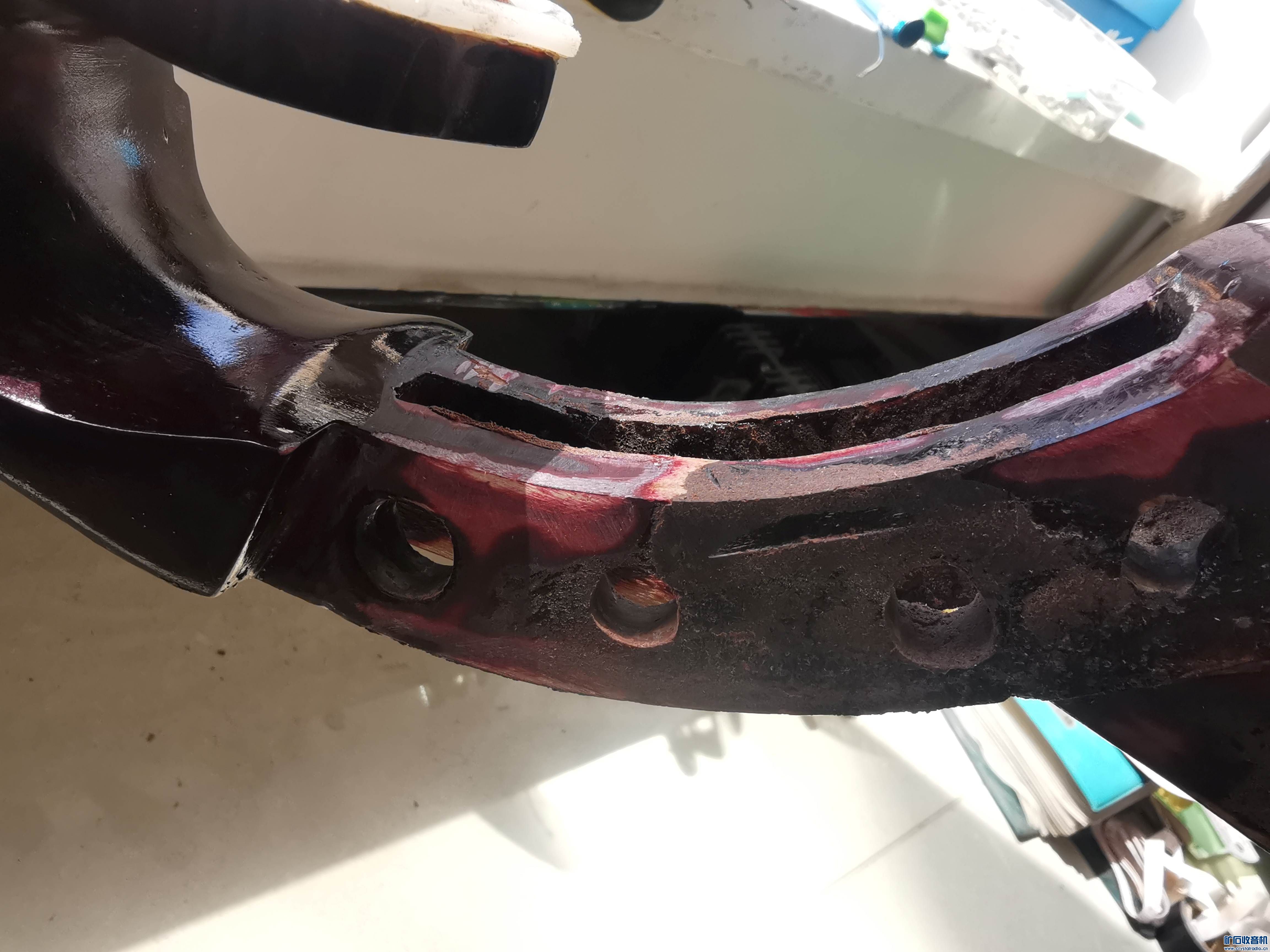

 楼主| 发表于 2025-4-12 03:30:17 | 显示全部楼层
琵琶意外倒地琴头摔断后的修复
南方收音机 发表于 2025-4-6 17:22
粘木头最好用白乳胶,我家的酸枝木几散架了,我用白乳胶粘好了,几十年都没事。
感觉白乳胶的粘结力同环氧树脂胶的粘结力还是有差距的,不仅仅是粘结强度还要考虑缺损处填充问题
发表于 2025-4-12 08:59:44 来自手机 | 显示全部楼层
粘接木料白乳胶比环氧树脂胶亲和性好。填补用瓷灰调大漆不错,就是大漆不好找,瓷灰难加工。
发表于 2025-4-12 18:05:46 来自手机 | 显示全部楼层
白乳胶不好,天气潮湿会吸湿膨胀影响音色,最好是用五金店的农机胶,就是双组份环氧树脂,等一天后固化了再补漆,重新用调音仪调音
发表于 2025-4-12 18:09:25 来自手机 | 显示全部楼层
白乳胶有吸音效果,衰减声波传输,不如用农机胶。
发表于 2025-4-12 18:14:03 来自手机 | 显示全部楼层
我15年前修复葫芦丝用农机胶,刚才拿来看看还可以吹。
