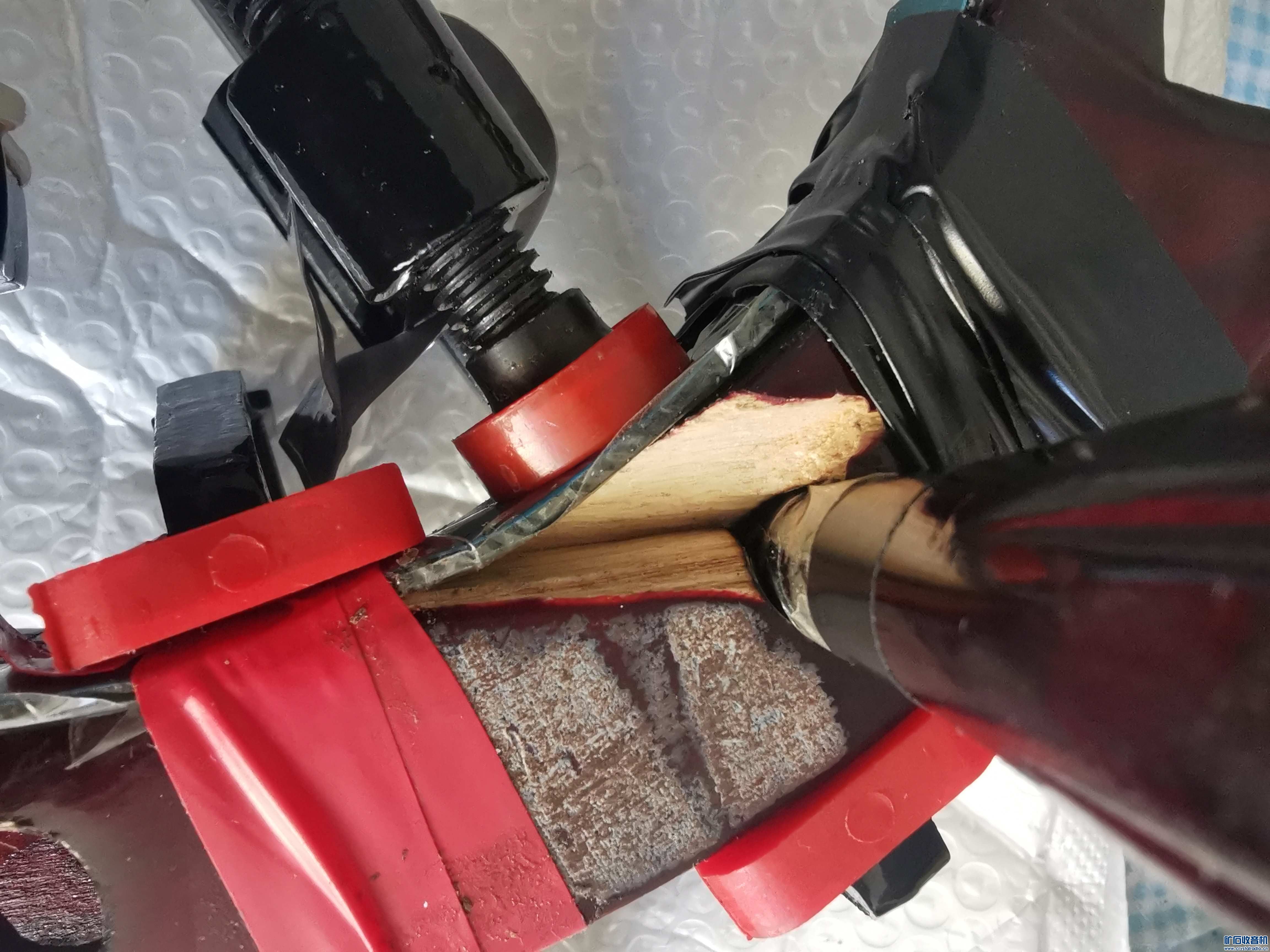

求助:万能的坛友请指点一下这一物件的维修方法

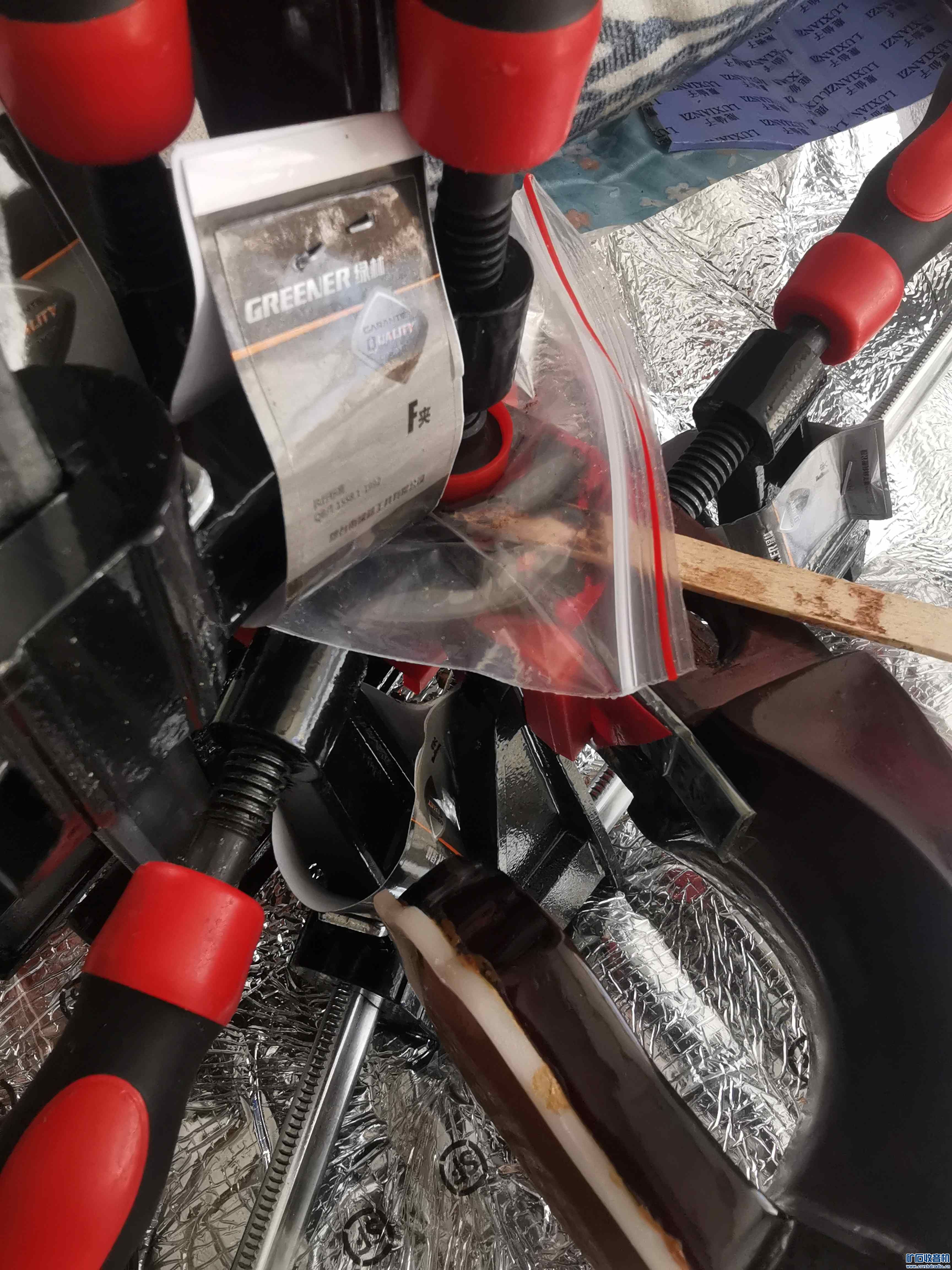

 楼主| 发表于 2025-3-28 14:48:22 | 显示全部楼层
luosifu 发表于 2025-3-24 08:57
可以凑合修复
首先用普通木工胶粘合,夹紧,一定要夹紧。
待胶干以后,用电钻,转几个贯穿两片粘合木头的 ...
今天终于鼓起勇气,小心翼翼地开工了 ,一仅一仅粘上了并加压18h,因另一侧粉碎性骨折后还部分缺失了,另一侧可能是最难打理的
上
左
右

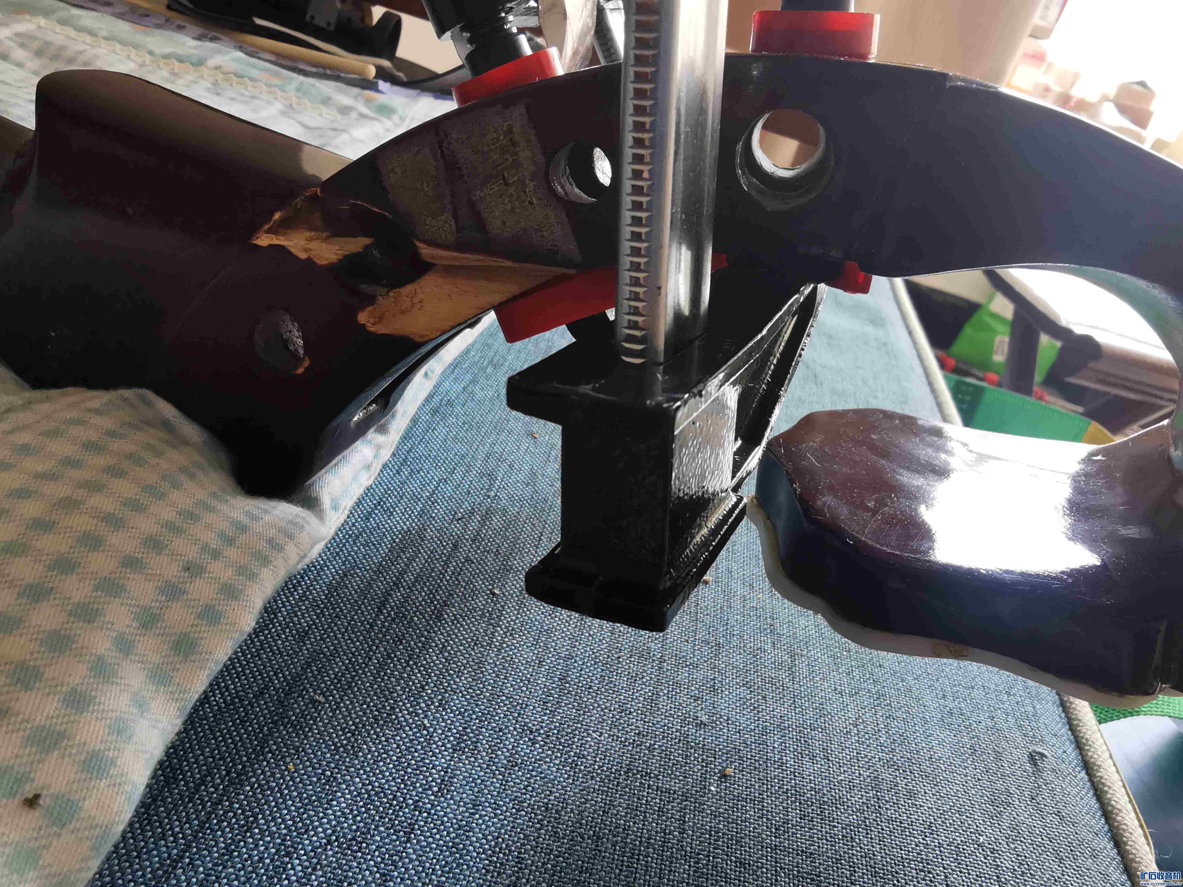

今天要修复粉碎性缺损的另一侧了,找了块2厚橡胶板做成型外模并挂上了夹具,准备用胶填充缺肉的部分
 楼主| 发表于 2025-3-29 07:31:34 | 显示全部楼层
firn 发表于 2025-3-28 22:31
对 我就是这么修的. 我就直接用的鸡翅木筷子,掰了两个筷子头, 夹电钻上用砂纸车圆了.
颜色跟原来的还差 ...
后期加固方案也在考虑中,对于宽度12.5mm范围内打直径4mm贯穿孔,占据了1/3有效截面(部位参见14楼),其效果怎样
 楼主| 发表于 2025-3-29 10:05:33 | 显示全部楼层
调了红木环氧胶泥压入缺肉的部位,压坚24h看效果
补肉压紧
补肉压紧
