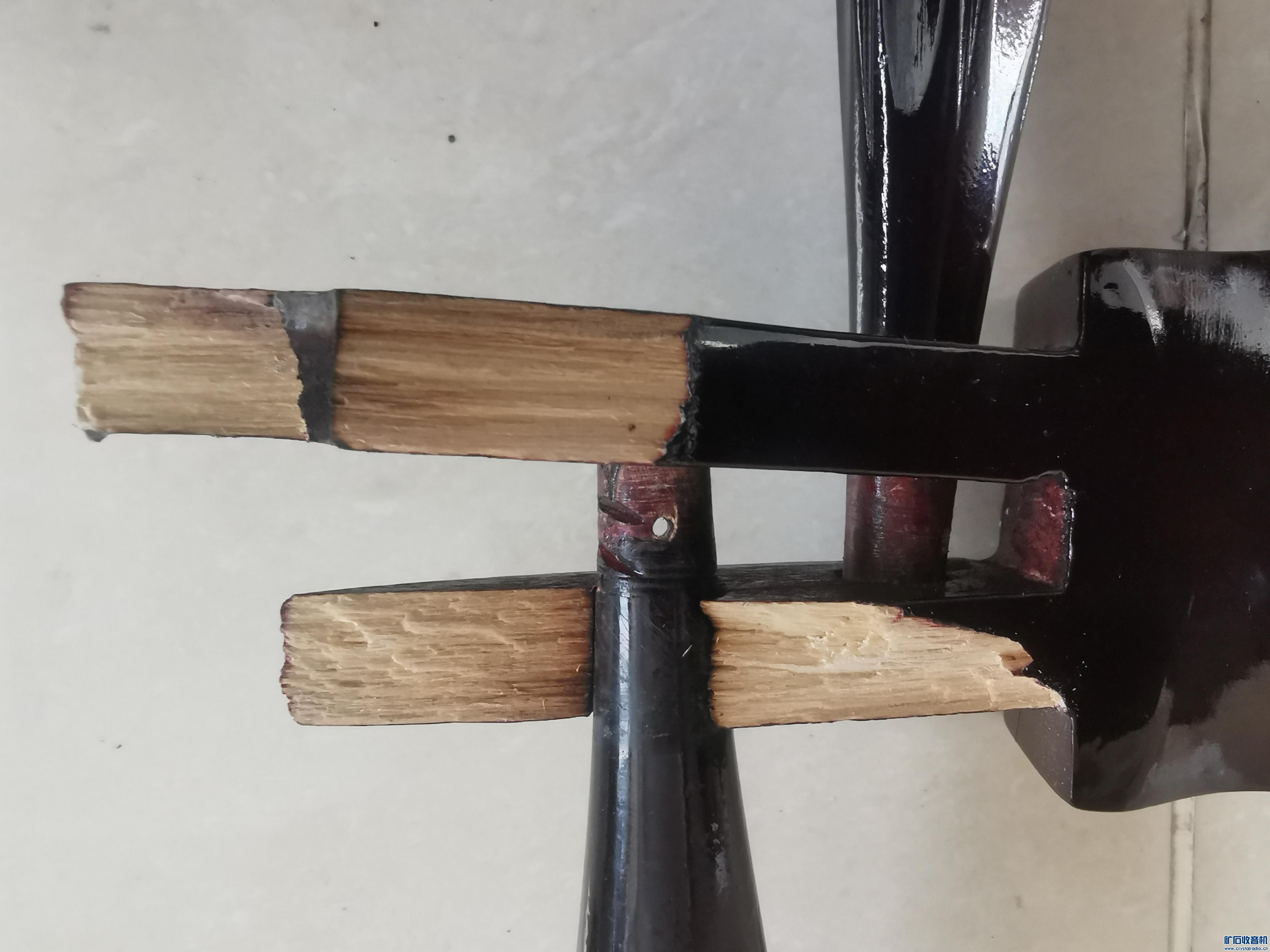

上学的孩子用的琵琶琴头意外倒地摔断,能修复吗?如何修复,请抛砖引玉!!!!!!看断裂处有局部小范围缺肉

发表于 2025-3-24 08:51:04 | 显示全部楼层
你拍个断裂的整体大图我看下。
如果是一般价格的乐器,还是换掉算了吧。修好后音色会有变化,未必好,也未必差。

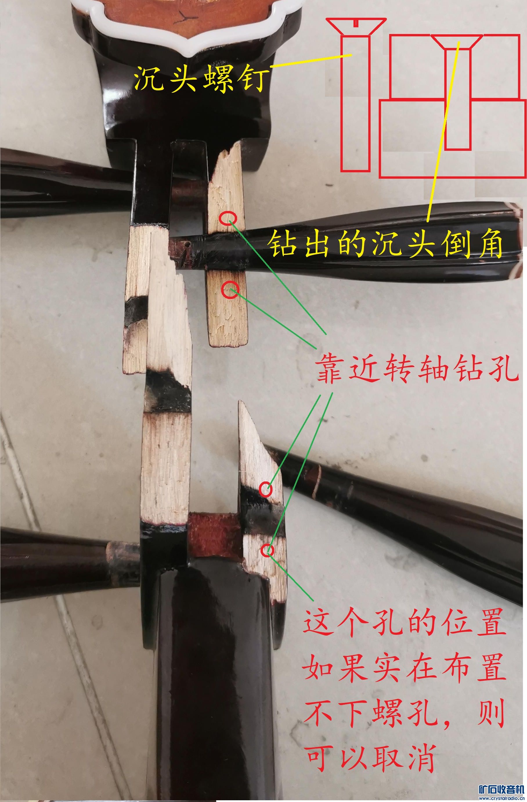

你这玩意肯定不是受力坏的,是摔坏的,应该能修复。至于能否影响音色不清楚,不过小孩学习用的琵琶,也不会是很高级的货,即使影响了音色,也不算事。
粘接用胶一定不要用楼上有人推荐的哥俩好等快干胶,你根本来不及操作完,胶就已经初凝了。要用至少半小时以上才初凝的胶水,譬如缓凝的环氧树脂(有些环氧树脂初凝时间也只有十多分钟,还是太快了),木工的白胶等,强度应该足够。
由于木料的厚度可能有限,建议用小直径(Φ2-2.5mm)的粗纹木螺钉作辅助(不考虑螺钉受力,它只是固定接头用)。先用细绳将断处绑好,确认无误,手电钻钻比螺钉小0.7-1mm直径的小孔,将木螺钉初拧进去。然后退出螺钉,松开绑扎绳,将胶水涂满断面,将断面合拢,用木螺钉将两断面拧紧固定牢固。一般24小时以后,胶水可以达到90以上的强度。后期螺钉就等它在孔内,也能起到一定的加固作用,清干净转轴孔内溢出的胶水,用腻子填补缺肉的地方,等腻子干透后,打磨光滑喷上漆就完工了。
钻孔位置的建议图如下,靠近钻轴的位置断面的木料应该最厚,所以靠近转轴处钻孔比较合理。因后期不拆除螺钉,所以螺钉应该用沉孔型的,并且转孔时,要事先钻出沉孔的倒角。有一处可能不好钻孔,实在不行,靠三颗螺钉也应该能固定好。涂胶合拢后,如果实在差点意思,也可以用扎绳再绑扎一下,等后期修补腻子时拆掉绑扎绳即可。
