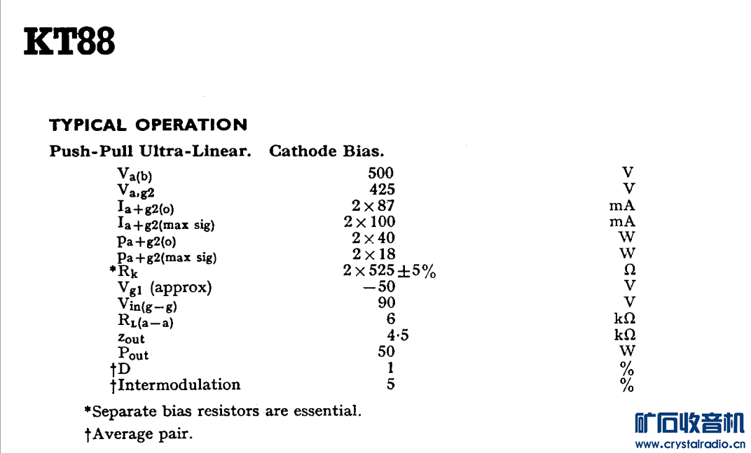

EL34 B类推挽,在极限条件下工作,40,50W 有一定希望。但是我估计用不了多久就会报销。
有的厂家就会榨干每一滴血,以便可以在指标上显得好看。国外名牌也一样。例如MC275,用KT88 推挽,两管极限屏耗共 84W,号称可以输出 75W,尽管还在极限外围,但是如果要连续以75W工作,肯定撑不了多久。厂家就是知道一般家用 10W 就足够,绝大部分时候没人会用到75W,才敢把最大输出功率设计到快到极限。然后可名正言顺地说 2 X 75W。 我指的是经典 275, 不是后来重新推出的。所以不要觉得名机就如何。就有人就把名机奉为神明,动不动就是某某名机如何如何,装腔作势,借以吓人。
发表于 2025-3-24 08:03:43 | 显示全部楼层
有的厂家就会榨 ...
你是吃饱了撑着了是吧?我不理你你还来惹我,你以为你真的很牛吗?kt88最大阳极耗散功率(Pamax)=42W。两管b类推挽输出75W有啥问题这叫吓唬?AB类都50瓦了,b类能到多小你会算数吗?A类 AB类 b类的超屏耗耗定义值完全不同,A类不要超,AB类可以瞬时超,B类可以大幅超,b类由于是半波工作,瞬时超屏耗到80W也只当40瓦算 600欧单臂75w rms 电压为300V。麦景图275电源450V,满功率是管饱和电压为450-300=150V,电流0.5A。屏耗瞬时75W,由于B类为半波工作所以屏耗结算为37.5w,在极限屏耗之外。你懂个der。我不想跟你这种读死书的sb说话,你最好少惹我。

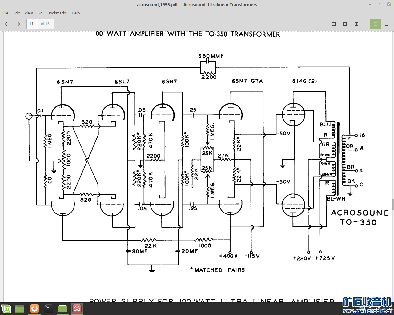

发表于 2025-3-24 08:07:27 | 显示全部楼层
抛砖引玉,100W输出的6146推挽电路。
 楼主| 发表于 2025-3-24 08:14:02 | 显示全部楼层

发表于 2025-3-24 08:23:32 | 显示全部楼层
大硕活在自己的世界。而且我打赌大硕不知道啥是6146, 不过赠人玫瑰,手有余香:
http://www.tubebbs.com/tubedata/sheets/049/6/6146.pdf
认真学习学习吧,屏耗25W,里面也有100W的输出的范例的。
发表于 2025-3-24 08:26:30 | 显示全部楼层
大硕,分析一下这个线路吧。我等着学点知识。。
