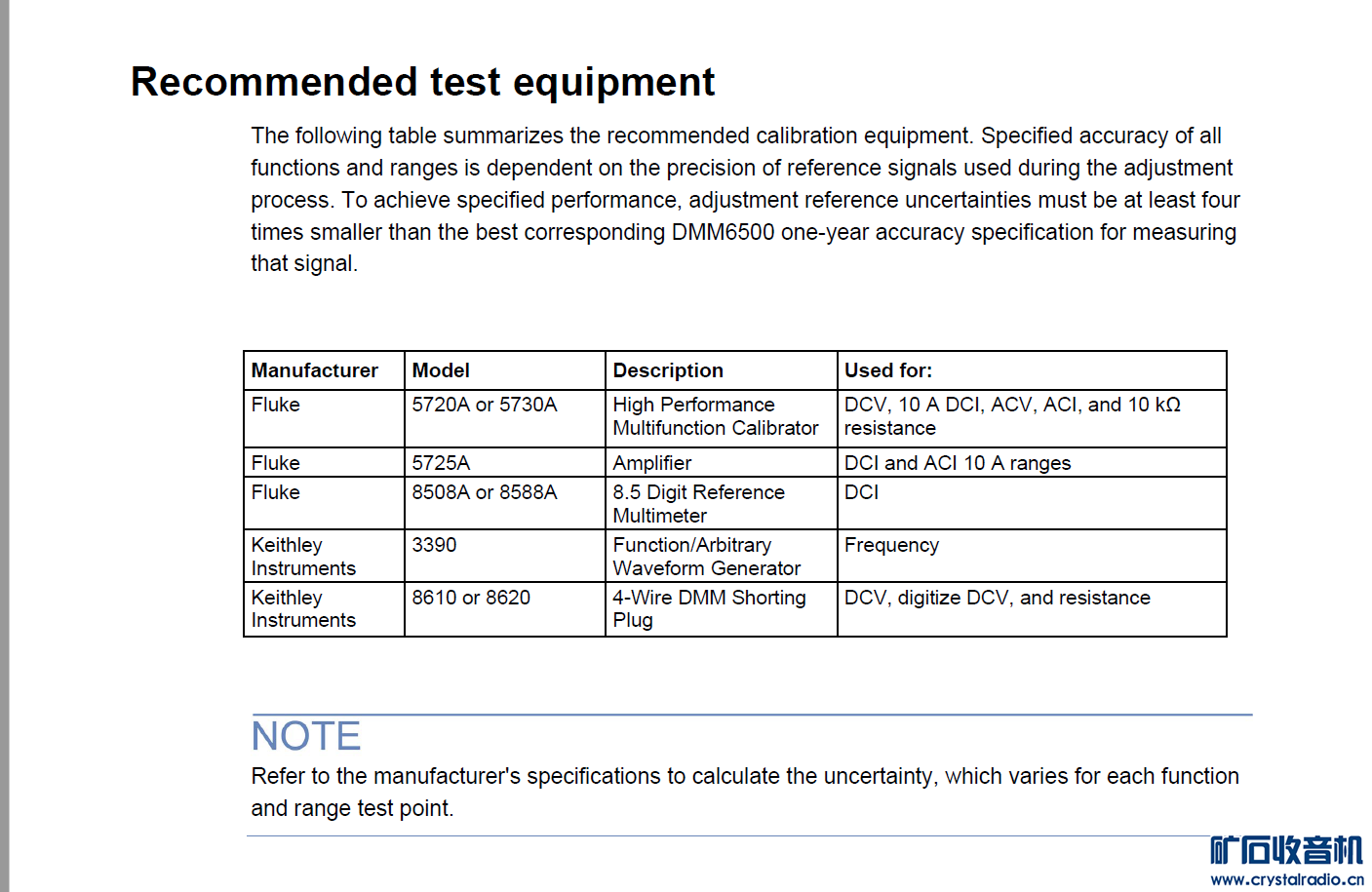

吉时利2022年公布了DMM6500的校准手册
但是看起来个人是没有能力搞的
这么多福禄克校准设备....
发表于 2025-3-24 16:37:36 | 显示全部楼层
biozoro 发表于 2025-3-24 16:34
MF35老师
你好  你是对的
这只是Recommended,推荐设备,你可以不用这些设备,只要你有能力输出仪表要求的各种基准信号就行了
而且,业余校准,其实只校准直流电压就行了,精密直流电流测量业余场合需求比较低,而且万用表的电流精度本来就比电压精度差很多,电阻测量也是差不多的,至于交流就更不用说了,不用太在意,万用表的交流测量本来就马马虎虎,校不校准其实无所谓

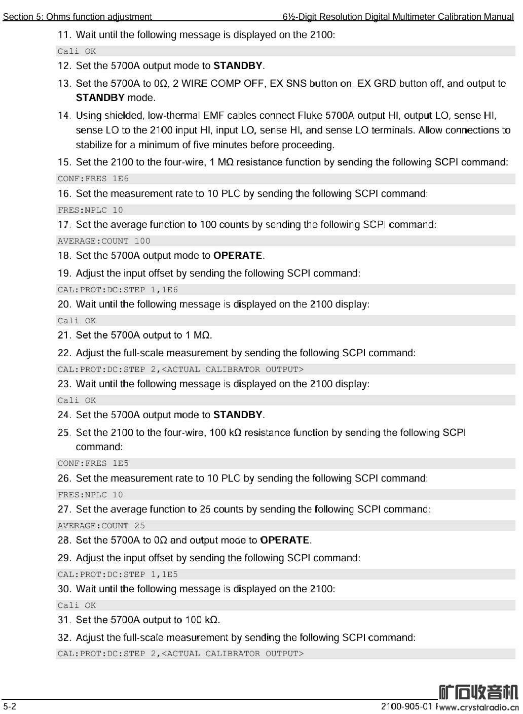

biozoro 发表于 2025-3-24 16:07
...第三方即使有校准手册  也不一定有这个校准的软件程序  原厂自己要赚这个钱 我觉得理论上不太会开放给第三方计量机构
这个看厂家,比如惠普的资料比较开放,特别是上世纪 90 年代以前的维修手册里有很详细的工作原理分析,好像是怕你仿不出它家仪器似的   其它家的资料就没有这么开放,小日本的干脆几乎就没有 --- 当然也是各家不同,比如 Advantest(ADCMT)的一些仪器还是提供了校正手册的,而 Hioki 的全部不提供
基本上大型商业校准机构都能对主流但 Hioki 除外的仪表进行调整,和原厂校准差不多,比如安捷伦/是德、吉时利的万用表,大型商业校准机构也能帮你调(但不清楚是否额外收费)。
仪器的校准接口有两种,一种是面板校准,就是通过特定的面板操作进入内置的校准程序,然后按步骤予以调整;一种是通过总线进行,后者通常用于自动化校准(原厂一般是这种),可消除人工操作产生的误差(特别是某些不尽心的操作员)。除了 Hioki,大部分主流厂家都提供上述两种的校准手册,其实后者就是用总线发送约定的指令而已,并不必须原厂软件
*吉时利 2100 总线校准指令,你按指令可自编校准程序

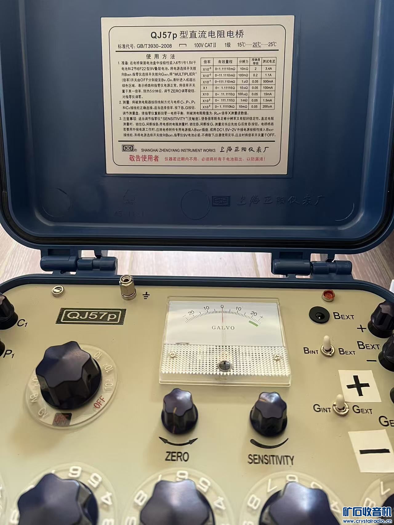

 楼主| 发表于 2025-3-24 17:03:42 | 显示全部楼层
MF35_ 发表于 2025-3-24 16:49
哦,你1楼贴了NGM202的参数,电流精度500ppm+2mA,电压精度200ppm+3mV,实在不怎么样啊,关键是后面 ...
MF35老师
你好
就是这个电桥  没有RM3545A之前我就是靠它的
实际工作的时候是外接检流计的
携带不便 操作繁琐
发表于 2025-3-24 17:07:28 | 显示全部楼层
这个电桥还行啊,100mΩ以上档位0.05级,相当不错了,如果你不测100mΩ以下,可以用,但要配个好点的源,你那个源不行,100mΩ档需要500mA的驱动电流,你那个源offset就3mA,对比500mA太大了
 楼主| 发表于 2025-3-24 17:09:32 | 显示全部楼层
washu 发表于 2025-3-24 16:56
这个看厂家,比如惠普的资料比较开放,特别是上世纪 90 年代以前的维修手册里有很详细的工作原理分析, ...
washu老师
你好  第一种吉时利校准手册上好像没提到   如果有第一种这样的入口  自己又有标准器的话可能可以搞搞(实际上自己并没有标准器)
吉时利校准手册上提到的是你说的第二种总线校准法  要自己编写程序的。。   这对我来说就抓瞎了   给我标准器我都搞不定
还是去问问第三方吧  吉时利原厂校准的话问过了  4377RMB。。。
发表于 2025-3-24 17:11:22 | 显示全部楼层
biozoro 发表于 2025-3-24 16:40
...用NGM202电源给开尔文电桥供电  这样测出来的准确度有没有可能超越RM3545A?
开尔文电桥全是模拟电路  没有一块数字IC 相较RM3545A 这样是不是更靠近真实值?
3545 测电阻的标称精度不是特别高,但看裙友的 3545 都很不错 如果需要非常高精度的电阻测量,这个雀食是要用电桥,一般精密双臂电桥比如 QJ18A 基础精度 0.02%,但低电阻时精度肯定要下降,话说 3545 精度多少来着?
高精度场合用的是比如 QJ55A 之类特殊的电桥,我想你用的应该是 18A 之类,不会是 55A
特别高精度的电阻电桥
