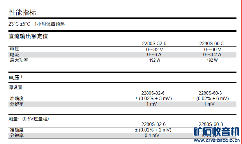

jforu 发表于 2025-3-23 07:47 如果表/源都在正常状态, 当然信6500. 2280的测量(回测)指标有点差(200ppm)

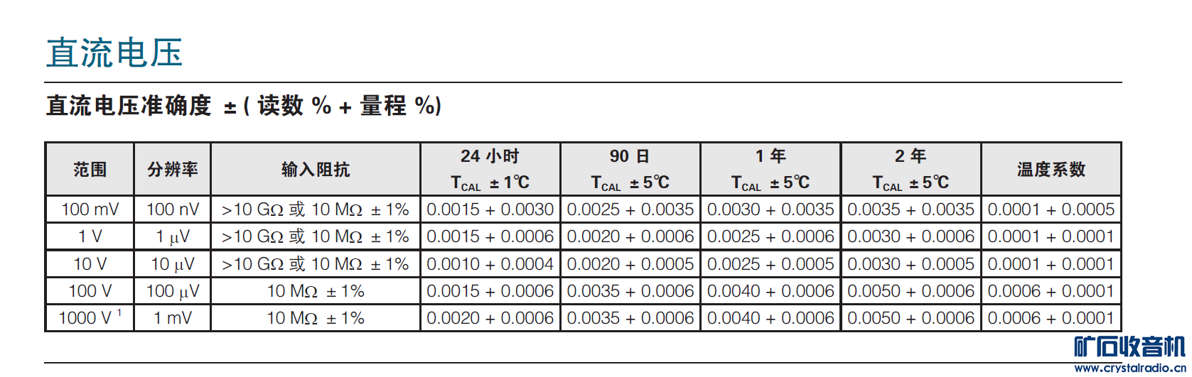

kailin 发表于 2025-3-23 11:38 如果都是买的全新仪表,当然是DM6500可信度最高,精度比电源高一个数量级 另外,仪器这样上下加泡棉,其实 ...

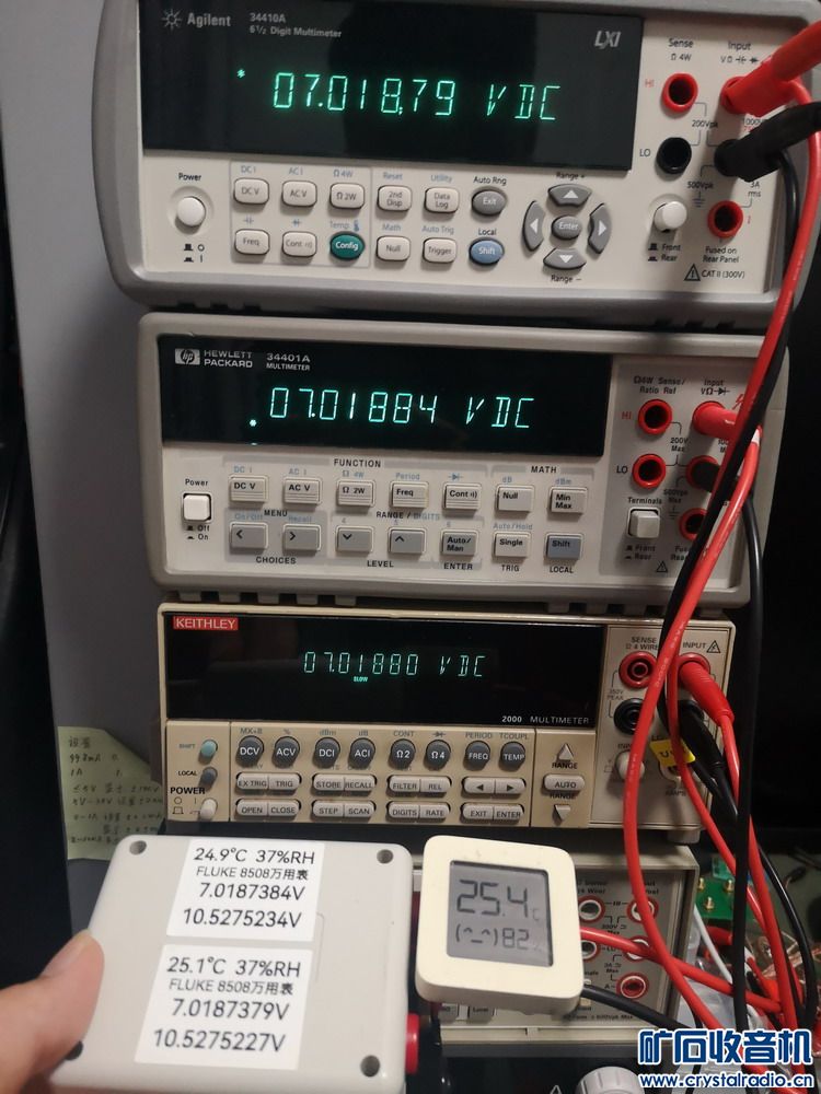

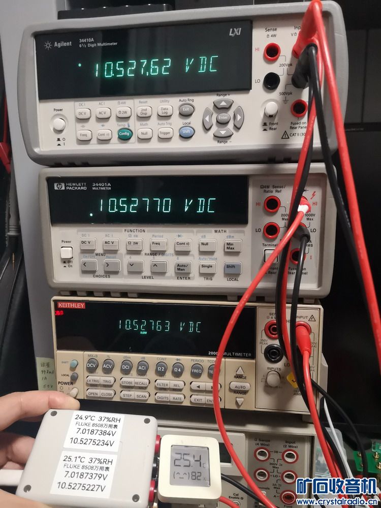

kailin 发表于 2025-3-23 12:28 是的 手上收的二手吉时利2000、HP34401A、Ag34410A,收到后均一直未校准电压档 HP34401A是上世纪90年代 ...
biozoro 发表于 2025-3-23 12:42 kailin老师你好 你的6位半精度保持的真不错 我这6位半也没高位表比对 也不知道到底差多少
