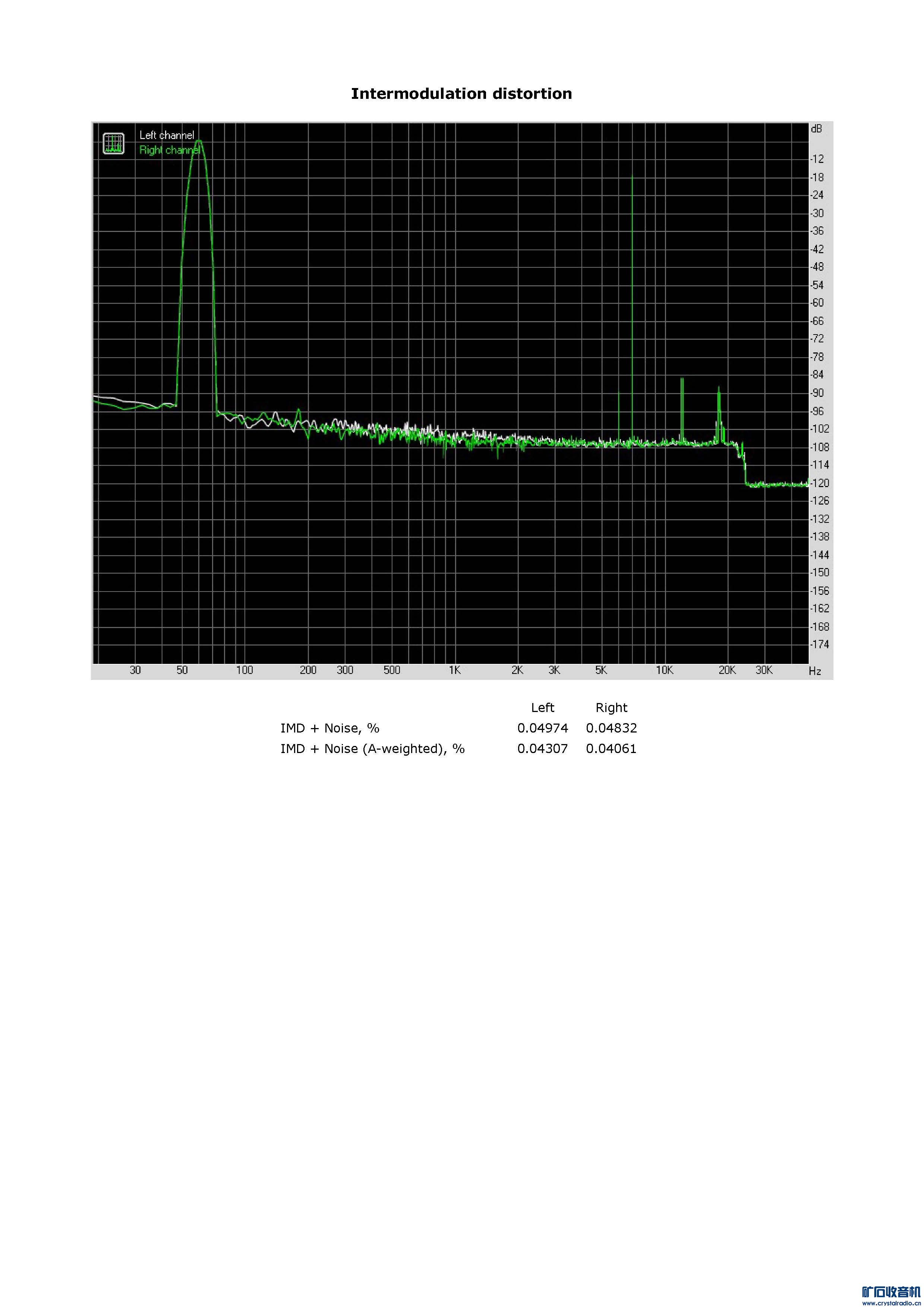

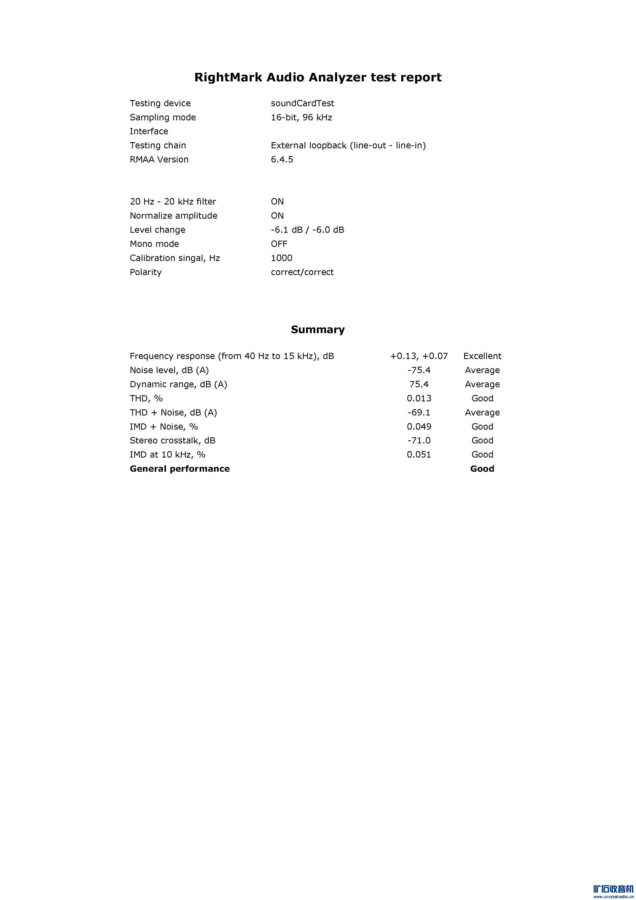

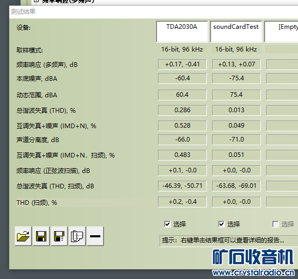

朋友你好,这是我看了说明测量的我的声卡和我的tda2030小功放的报告
请帮我看看,都存在哪些问题吧
我的声卡,很奇怪,扫频在50,100hz,有信号峰,应该是电源感应的结果
但是,在6khz,12khz,18khz也出些信号峰,这是怎么回事?是集成声卡的毛病吗?

你先扫声卡的曲线保存下来作为基准对比。如果声卡是平直的,而测试电路有起伏那就是测试电路的问题

RightMark Audio Analyzer test _ card2025-3-24.pdf,
这个是我的集成声卡的测试结果,speak out -->  line in 这样连接的
也有6k,12k,18k信号峰

不要发报告,直接频响图截图,
发表于 2025-3-24 11:12:56 | 显示全部楼层

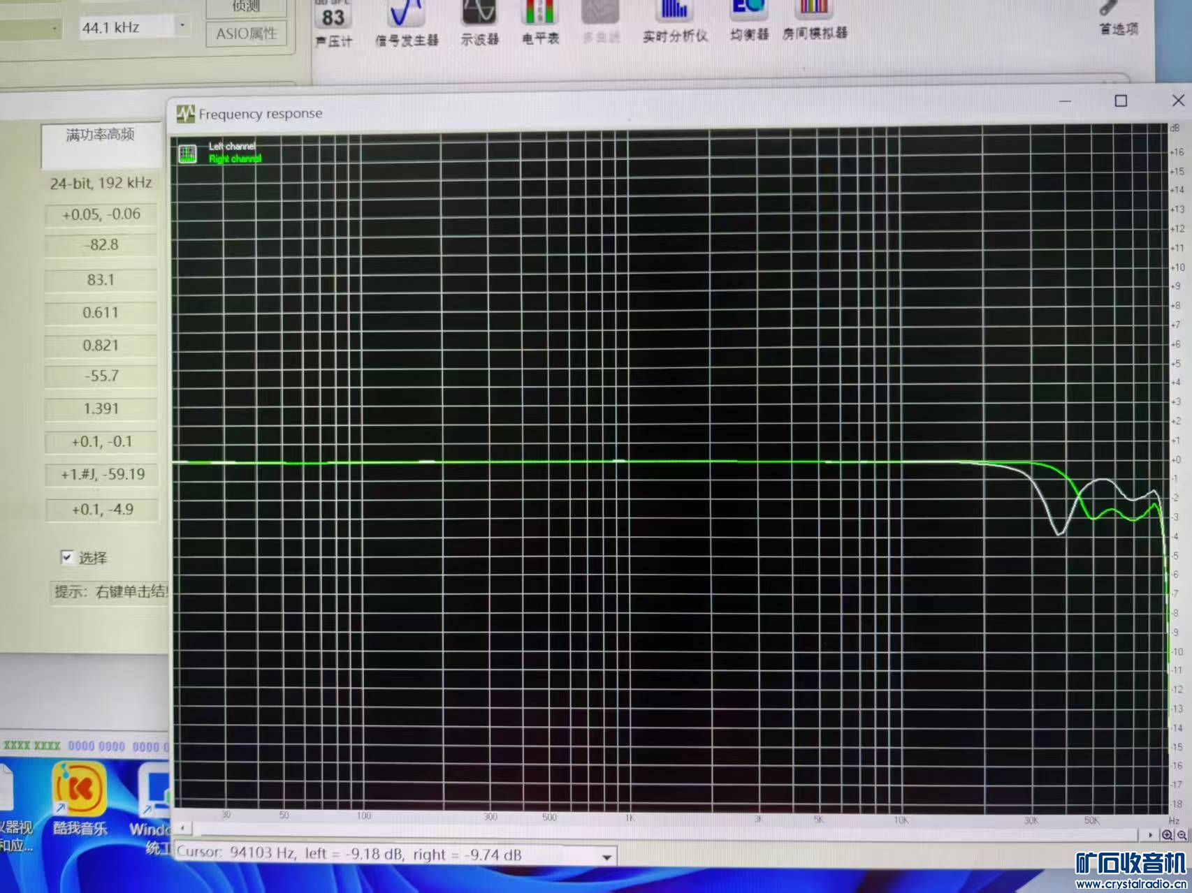

不好意思刚才没细看,下拉还有内容,你这个声卡自测都有那就是电脑的电源不干净,或者机内的卡互相电源干扰 tda2030的就是你的电路本身有问题了了,还有你吧测试频率用高点比如96khz或者192khz,可以观测的高频区会宽好多,也不会受声卡的数字滤波断崖下跌的影响
发表于 2025-3-24 11:23:31 | 显示全部楼层
细看你的2030没有问题 只是你把声卡的几个干扰放大了而已。中频1khz那是谐波失真测试用的,还有50hz和100hz是电源噪音

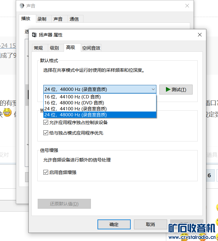

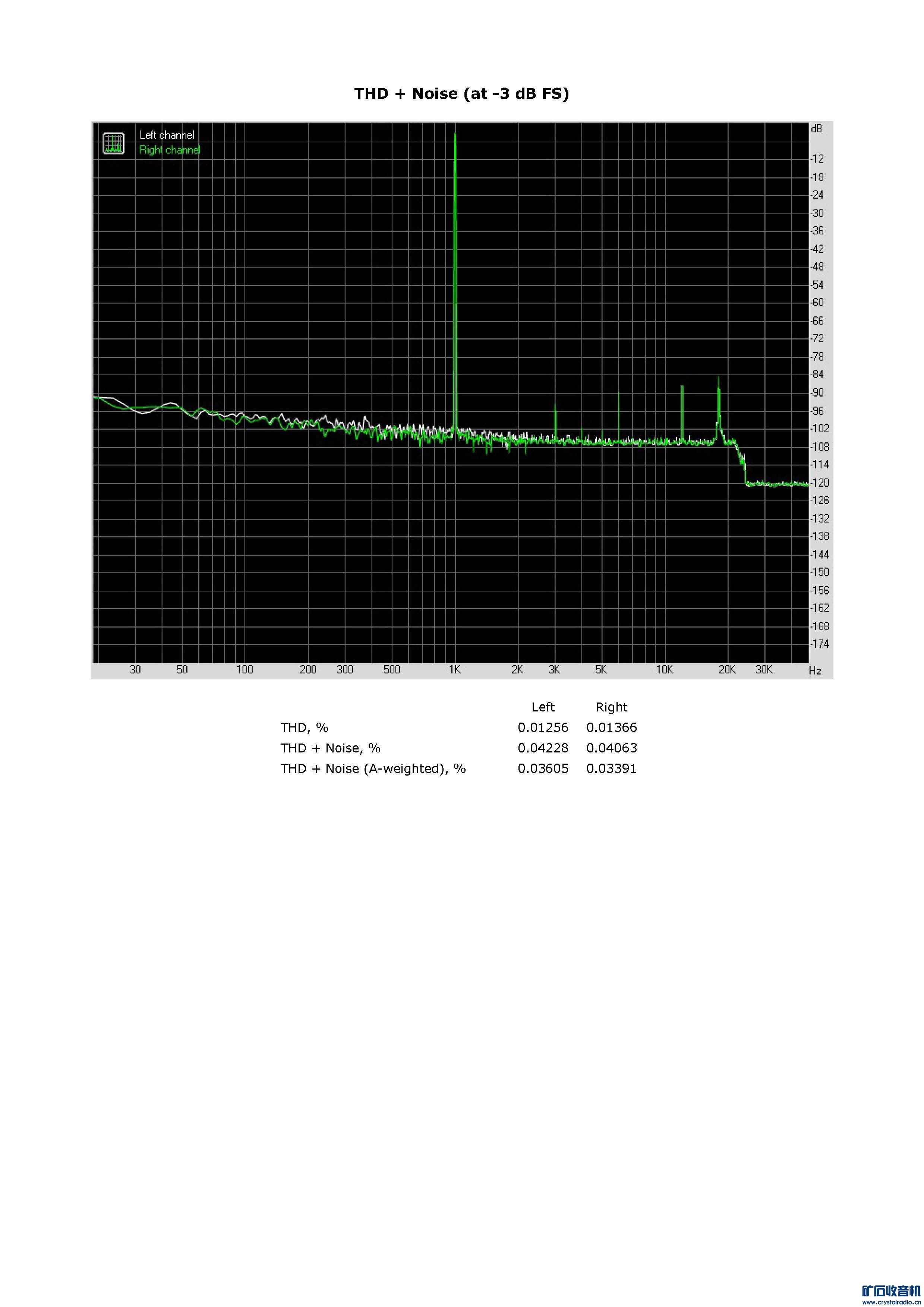

刚才测试了一下,采样调成了96khz,测试了集成声卡的效果,频率高于20khz直接没有信号,看来集成显卡就这德行
帮忙看一下,我这样测试,流程对不?
下面是我集成显卡的测试图,高频部分6khz,12khz,18khz,就是有干扰。
如果买个声卡的话,有什么可以推荐的吗?不要很贵的 ,USB的声卡怎么样?
发表于 2025-3-24 15:31:32 | 显示全部楼层
peiguoqing 发表于 2025-3-24 15:07
刚才测试了一下,采样调成了96khz,测试了集成声卡的效果,频率高于20khz直接没有信号,看来集成显卡就这 ...
理想要多小钱的500快的usb 性能好的有罗德雨da10,这个解码器声音很好和超值,声卡的话 你的pci还是pcie插口?华硕dg卡很不错。测试过程没错,上手挺快 你检查一下线路输入输出设置的取样频率和深度。调到最高,声卡输出输入都要要设定到最高规格,我这是手提电脑所以声卡配置很低,就作为个例图参考吧。不单止是RMAA的频率设定
