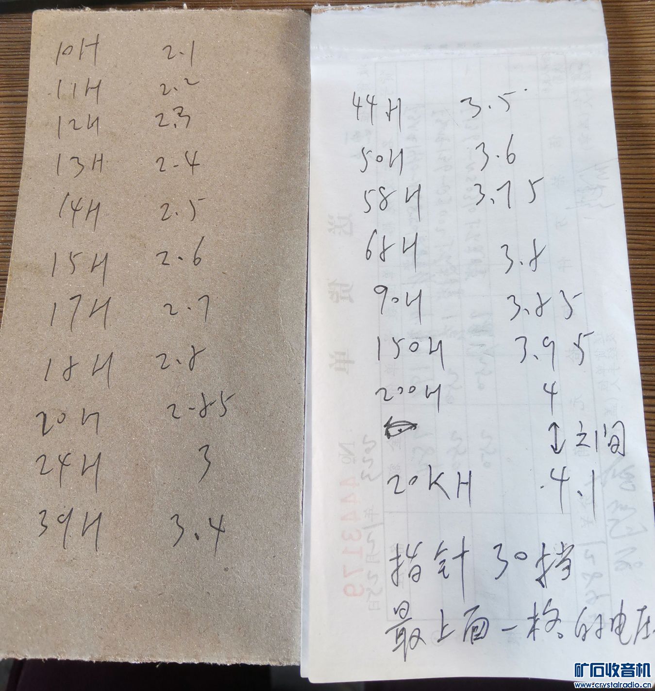

 楼主| 发表于 2025-3-23 10:37:43 | 显示全部楼层
今天测试一下噪音一边6,一边7接下来就没兴趣测频响了,是不是用了国产管还是牛推第一次装没处理好?以前也遇到过,用的是曙光管也是7一直降不下来,后来用了喜万年的管子,就降到4了

发表于 2025-3-23 11:43:01 | 显示全部楼层
yujunhao 发表于 2025-3-23 10:37
今天测试一下噪音一边6,一边7接下来就没兴趣测频响了,是不是用了国产管还是牛推第一次装没处理好?以前也 ...
你这个 4 6 7,指的是什么单位。如何测试的。
这不同的测试方法,不同的度量单位,意义、结果可能完全不同。

 楼主| 发表于 2025-3-23 12:02:30 | 显示全部楼层
这不同的测试方法,不同的度量单位,意义、结果可能完全 ...
单位mv,直接豪伏表测试的
 楼主| 发表于 2025-3-23 12:57:07 | 显示全部楼层
请问老师用什么波形测频响?
 楼主| 发表于 2025-3-23 13:20:10 | 显示全部楼层
频率调不了是不是坏了
发表于 2025-3-23 13:59:03 | 显示全部楼层
yujunhao 发表于 2025-3-23 13:20
频率调不了是不是坏了
我已近告诉了你最简单有效的测试方法,你非要去用这种落后的测试,回看我的回复就好了
发表于 2025-3-23 14:10:32 | 显示全部楼层
测试底噪的话。
输入rca短路。音量电位器按说要开到底(这个还要看具体位置,不过一般Rca短路,他开到底总是没错)。
输出接对应的负载电阻。
毫伏表直接量输出负载的电压即可。这个时候得到的是底噪。
如果测频响,是正弦波。
发表于 2025-3-23 14:13:08 | 显示全部楼层
频率调不了是不是坏了
使用方法对吗,正弦波按钮是不是要按下去。这个机器我没有,不知道如何操作。但基本上就是各种按钮要按对。
先直接和示波器对接,测定输出。
 楼主| 发表于 2025-3-23 14:30:51 | 显示全部楼层
ssffzz1 发表于 2025-3-23 14:13
使用方法对吗,正弦波按钮是不是要按下去。这个机器我没有,不知道如何操作。但基本上就是各种按钮要按对 ...
老师帮忙看看,我看不懂
发表于 2025-3-23 14:32:12 | 显示全部楼层
越搞越四不像,噪音问题就不要搞什么不锈钢屏蔽了,我觉得是整机布线问题,都没见怎么复杂累赘的。
 楼主| 发表于 2025-3-23 14:37:12 | 显示全部楼层
指示在30v档,我写的是最上面的读书就是最上面0—10的刻度,我看是不是这样,频响200h到20kh之间变动是一条宽度线的距离可以算是直线,200h开始往下走,低音不够要提升,请问老师是不是这样?
