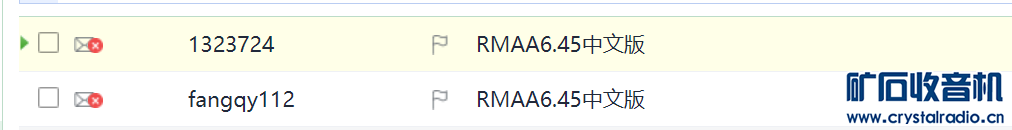

发表于 2025-3-21 16:45:11 | 显示全部楼层
我打开看了一下,是英文版,有中文版吗
发表于 2025-3-21 16:49:19 | 显示全部楼层
去看看别人怎么设置的吧 参考一下这里点显示点开找到最下面语言那一项改成中文,以后打开就是中文了,这里论坛的水印LOGO墙刚好盖住了语言选项的位置了 fd32bec48fbf748f3baf509e8e7965a.png 4da5ba13be1bfd93dccf0a0a57beb88.png
