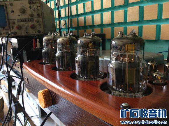

请教各位大拿,苏联6C33C是什么鬼

发表于 2025-3-17 20:38:37 | 显示全部楼层

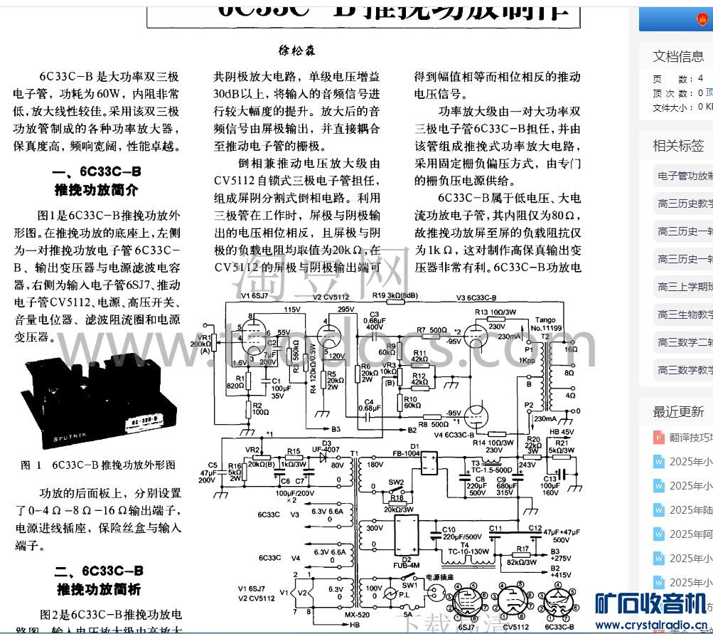

发表于 2025-3-17 21:34:18 | 显示全部楼层
kimida 发表于 2025-3-17 10:16
兄台,有否应用参考
2只6C33C组成的OTLX2。
6c33cotl.jpg ;
