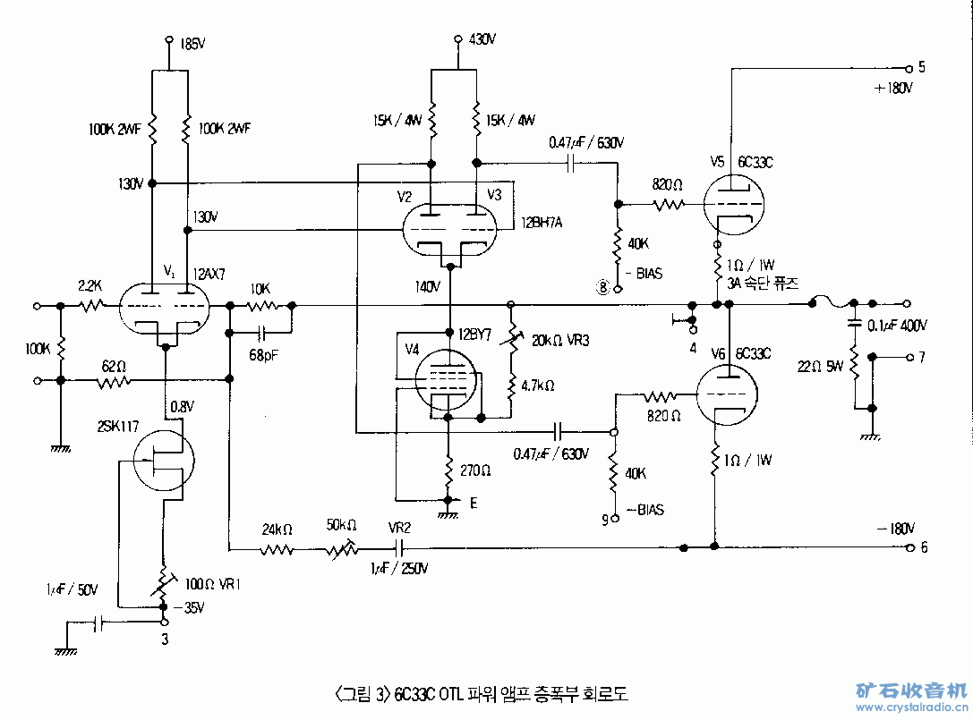

6C33并联单端:
6C33的OTL电路图:
6C33的OTL电路图:

 楼主| 发表于 2009-1-17 13:14:14 | 显示全部楼层
朋友,,,,,,,,,你用EL34推6C33C,,,,,,,,,,,,,,,,有图纸吗??发来给我看看,,,,,,,,,,,
我现在用6SN7推6C33C,,,,,,,,,,,,推动力太弱了,,,,,,,,,,,,,,,,
发表于 2009-1-17 13:58:08 | 显示全部楼层
就象300B一样,不用功率管推,中频出不来的!你参考下300B的推动线路吧!6C33这只管的中低频较好!

发表于 2009-1-17 14:49:49 | 显示全部楼层
同度中人...真是各有千秋
(用6SN7推6C33C,,,,,,,,,,,,推动力太弱了)????
(不用功率管推,中频出不来的)
      睇耒日后有机会都要PK下了
小弟用的就是用6SN7推6C33C
              顶!!!多谢!

回复 10# 水上人家 的帖子
你好:不知呢位大哥问我还是问楼主呢?如果是问我的.我是没用推动牛的.关于两位话6SN7推动力太弱.我是有不些明白了.我曾十几天前做个一台.也经过最小有二十人次聆听过.都没有你们所说的问题.最后比一位美国侨胞收藏了...至于我的制作在我的贴子里完全没有保留地公开同大家交流了......或者有机会大家也可互相交流下... 多谢!

 楼主| 发表于 2009-1-18 12:41:59 | 显示全部楼层
我是几种电路一起做的,,,,,,,,,优中选优的,,,,,,,,,,,,,
