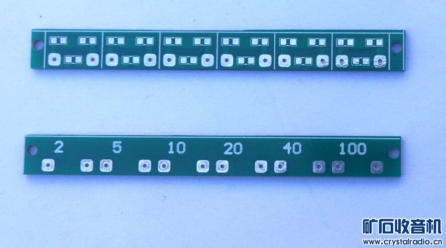

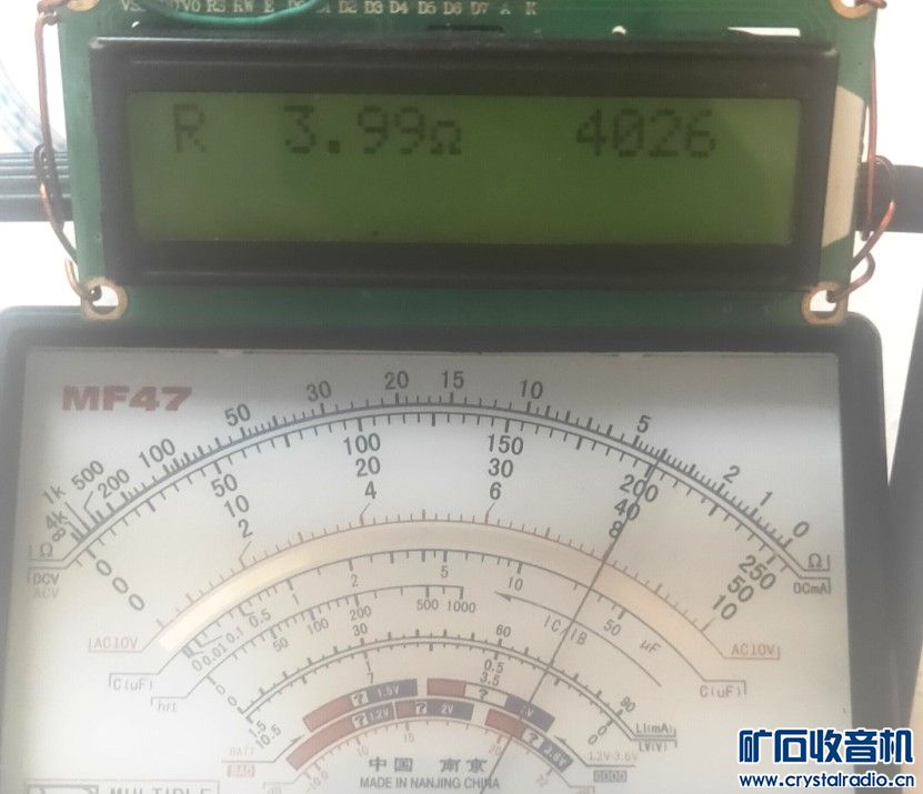

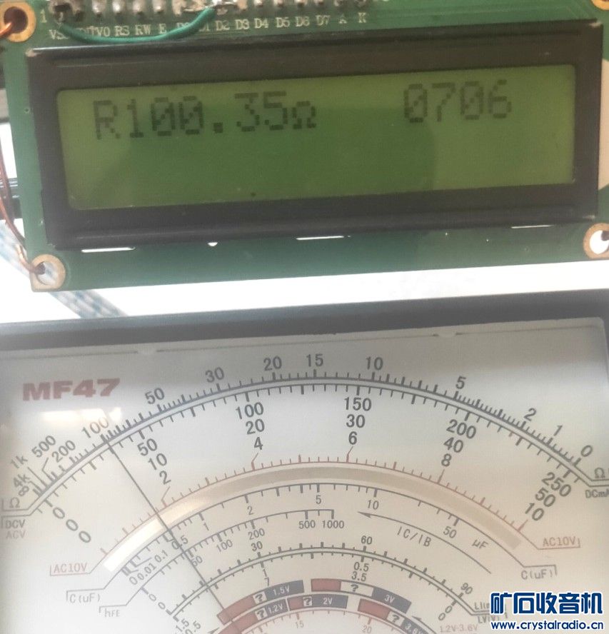

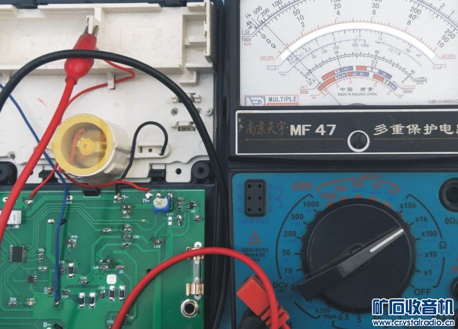

  通常指针表头有非线性问题,但不知道其非线性误差有
多大,所以在打样时顺带着做了上图的小条电路板,利用并
联或串联电阻的方法,对照五位台式万用表,做成了如下的
标准电阻箱,范围从2欧到1M欧,
  然后可以比较方便的查看指针万用表欧姆测量的精度,
还能观察到表头的非线性问题。有的表头线性度很好,比如
下图拍到的:
但也不是所有的表头线性度都有这么好。

建议用电流检查裸表头,欧姆表受电池和元件误差的双重干扰。
 楼主| 发表于 2025-3-26 08:50:20 | 显示全部楼层
这个老师说的很好,常规的指针万用表欧姆档的误差受
表内电池的影响比较大,但是我在线路板上增加了稳压
器,电压相对稳定,内阻也很小,理论上我这个表欧姆
档的误差只与表内参考电阻的精度有关。

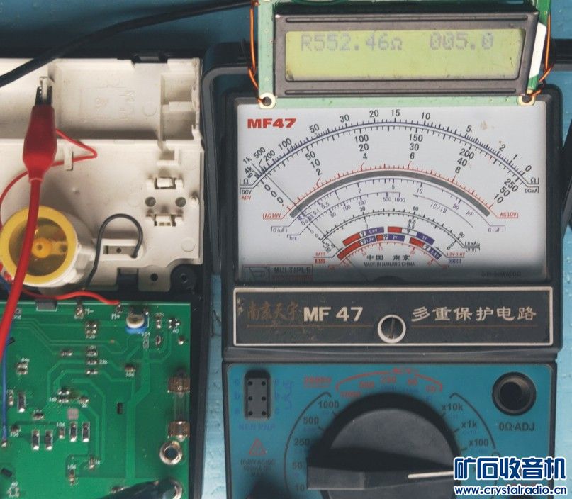

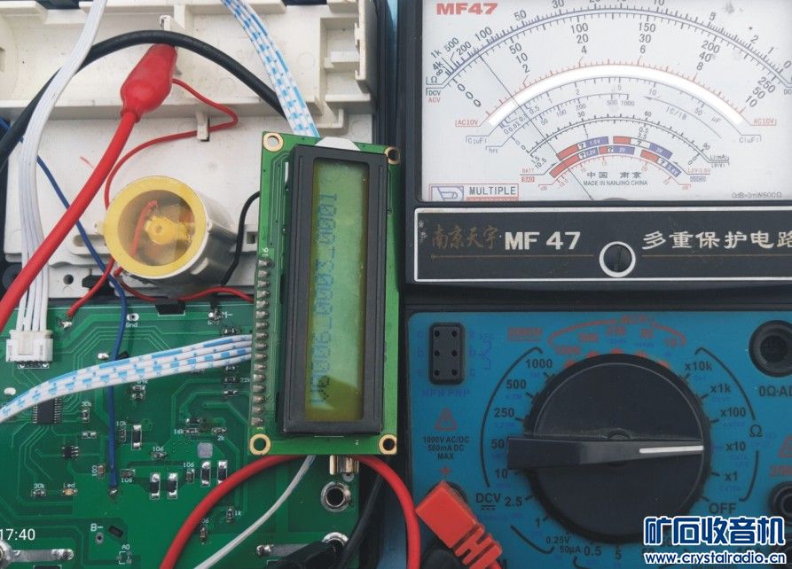

  我喜欢指针万用表的原因之一是这种欧姆档3V电压的可以直接估测
单片机的工作电流,表棒确认好正负极后往被测电路板上一搭就能估出电流值,
简单快速而不用其它仪器或设备。
  现在的单片机大多数都能在2.5V条件下工作,这就有了3V-2.5V=0.5V
的空间,工作电流大多数都不到20mA。我这个改装版Rx1档内电阻是26.5欧,
在0.5V压降时能提供500/26.5=18.8mA的测试电流,小于此电流的单片机
都能正常工作。我测了一下这个改装板的电流:
  这个Rx10档的内部电阻是10+165=175欧,3000/175=17.14mA/50格
=0.3428mA每格,从表上看不到2格,可以估出0.6mA,实际测量是0.58mA,
刚好对应上了。再看看接上1602显示后的电流:
  刚好5格,可估出电流是1.7mA。关机后的电流也可以估出来,
测试图如下:

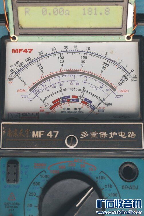

  两格多一点,这个是Rx1k档,表棒短接电流=3000/16.51=181.7uA/50格=
3.6uA每格,刚好对应实际测量的8uA。当然单片机的启动电流较大,不能直接
用Rx1k档测量,要先用Rx1或Rx10档使单片机启动,之后再快速的切换到Rx1k
档。虽然这样测量出来的数据没有标准方法那样准确。有时候单片机性能不良
或引脚间漏电就可以用这个方法快速的查出来。
  以后我们会逐步加强这一功能,要在1602上显示出电流值,那样就更方便了。

改了一下程序,欧姆档添加了电流显示功能,
经计算,3000mV/165k=18.18uA,由于不能识别当前的档位,
所以将小数点设置到Rx1和Rx1k档位上,对于Rx10和Rx10k档则
小数点要左移一位读数。
根据电路图,对于Rx10档,在10欧限流电阻的影响下,测量电流
变小了一些,理论上3000mV/175R=17.14mA,这里有一点小小的
误差,可能是稳压管的内阻或限流电阻的误差或单片机的随机误差
造成,误差不大,在允许范围是可以接受的。
 楼主| 发表于 2025-3-30 12:37:37 | 显示全部楼层

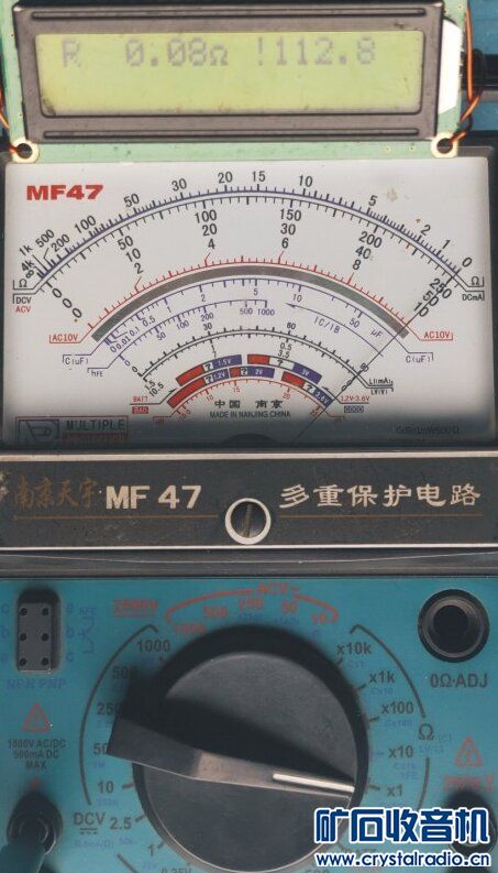

由于Rx1档测量电流相对较大,当被测电阻小于20欧时,我们
设置成了脉冲模式,1602上显示的是峰值电流,有“!”提示,
实际电流约为峰值电流的十分之一。
3000mV/(10+16.5)=113.2mA,与显示值非常接近。
 楼主| 发表于 2025-3-31 22:25:37 | 显示全部楼层
工作电流测量效果,由于是在Rx10档,1602显示5.0,实际是0.5mA。
  关机电流不到8uA,Rx1k档测量,1602显示7.6uA,小电流下分辨力
有点低,明天看看能不能改大一些。

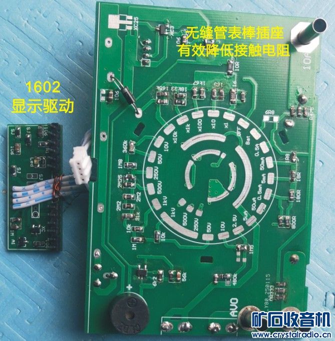

因为用着很顺手,所以暂时留一套自用,其它四套都已
安装好了,只等刷程序和校准了,一套包含主板和1602
驱动板,接线很简单,如下图所示:
电池线建议用0.2-0.5平方的。主板上遗漏了串口输出定义,
感兴趣的朋友注意收藏此图,方便以后通过串口连接到电脑。
