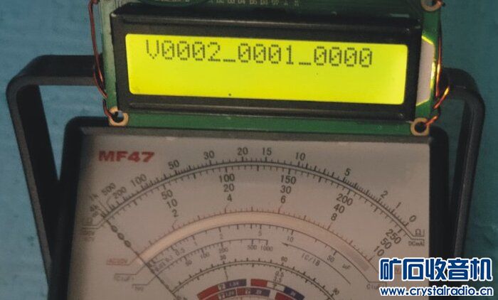

 楼主| 发表于 2025-3-17 12:45:18 | 显示全部楼层
  临时找了一根铜丝把1602绑在了支架上,这样看起来好多了。
虽然1602只给它设置了很小的背光电流,但还是有效果的,有维修能力的
可以改电阻加大背光电流。

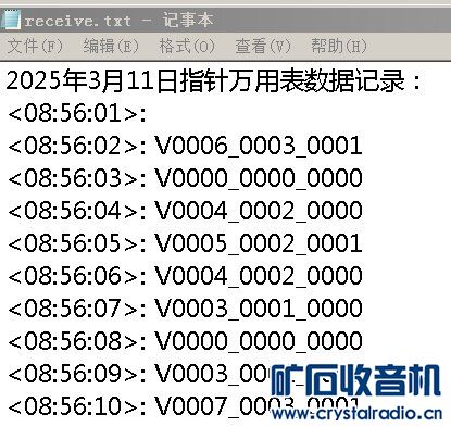

如果将电脑串口的Rx和Tx连接起来,程序运行的结果是收到了自己发送的数据,效果图如下:
经过我的几番改进增加了数据记录到文件的功能,
控制台界面变成了如下的样子:

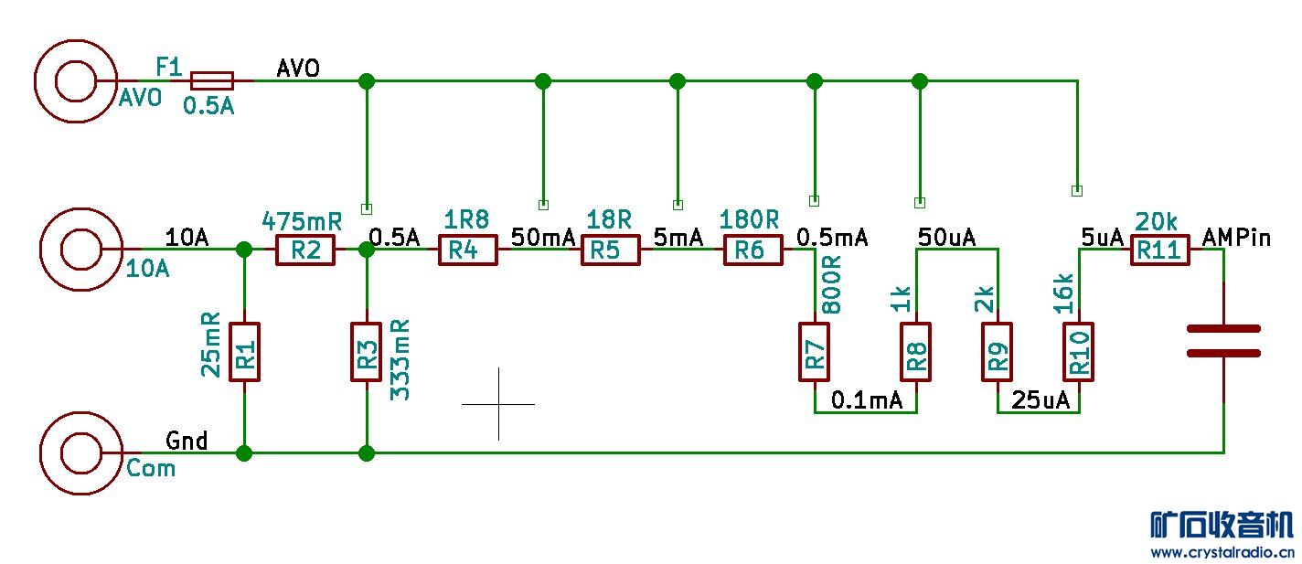

 楼主| 发表于 2025-3-20 16:54:44 | 显示全部楼层
  这款表电流测量部分的原理如上图所示,满量程设定
为100mV,各档分流电阻阻值可以计算得到。10A档电阻
丝为25mR,实际上满量程为242.5mV,经R2和R3分压得
到100mV进入测量机构,对于0.5A档来说,实际的采样电
阻刚好是0.2欧。0.1mAx10M=1kV,50uAx10M=500V,
25uAx10M=250V,5uAx10M=50V,交流电压经电阻分压
和二极管整流后进入50uA节点,所以交流电压档的灵敏度
是9k欧每伏。

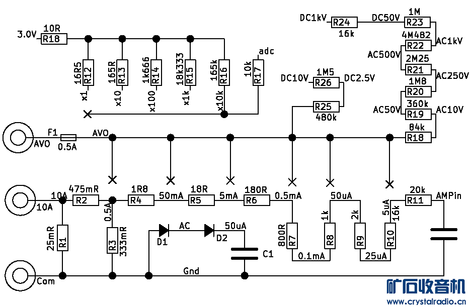

 楼主| 发表于 2025-3-22 14:33:26 | 显示全部楼层
  最近开始学kicad,又画了一遍图,总算画得差不多了,
再加上放大器和单片机adc测量,就构成了完整的电路图了。
其实这个原理不难,交流电压和原表一样,被测交流电压经
各档分压电阻后由二极管D1和D2整流,实际测量的是50uA
直流电流。欧姆档改成了和数字表相似的结构,Rx10k档为基
础档,Rx1k档在165k电阻基础上并联18.333k电阻得到16.5k
基准电阻,其它欧姆档可依此类推,Rx1档电流有点偏大,加
了10欧的限流电阻。
  单片机测量到的数据在其内部计算和转换,最后由定时
器推动表头指针完成显示,爱好者可以添加常用的单片机如51
做出自己的版本来。
