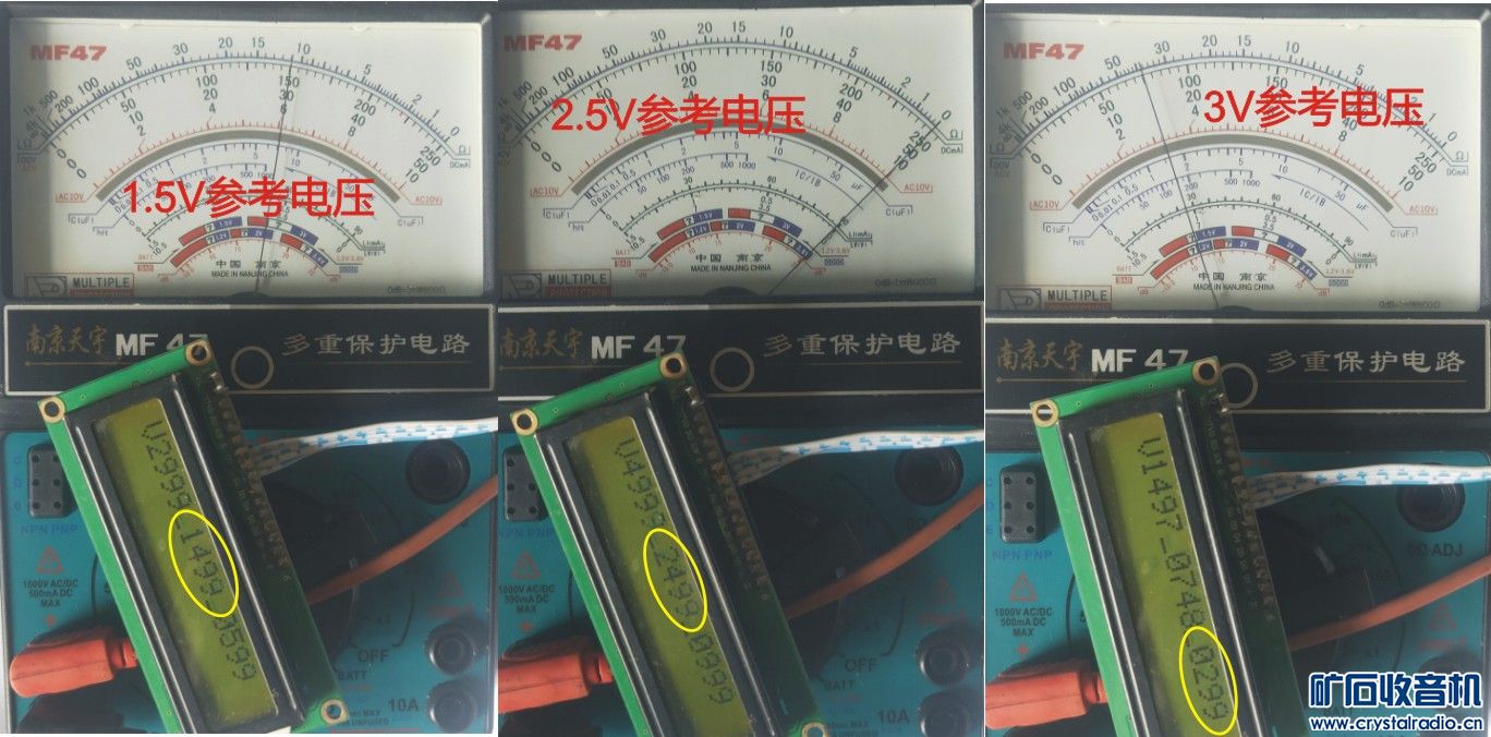

  学了一段时间单片机,总想着干点儿啥,一眼看见那个MF47,
用着和很方便,但是欧姆调零容易坏,修好了没几天又坏,有时候
就想着给它换成自动调零,然后就是画板子改线路,一遍一遍的测
试。终于有了一个满意的版本:
  原表1V档改成5uA100mV,取消不常用的2500V档和三极管座。
可外接1602显示,背面图如下:
  由于改成了有源表,OFF档变得有用处了,用完
可以拧到OFF档关机(省电),30分钟自动关机后要在OFF档停
半秒才能开机。
  相比原MF47,在使用上基本相同。不同之处是使用前要先开机。
测量电阻再也不用调零了,表棒极性变为和数字表相同的红正黑负,
Rx10k档测试电压改成了3V。
  相比MF63,省去了放大器调零和欧姆调零,多节电池变为一节
14500(5号)锂电池。
  表针摆动的阻尼系数可以调到你想要的完美效果,我调成了冲过去
一点后退回到稳定位置。
  相比数字万用表(外接1602显示时),电阻测量有五位数显,
比如Rx1档分辨力达0.01欧,最大显示约989.00欧,对应到Rx10k
档那就是接近10M欧,1M欧以上的大值电阻可快速显示结果。
其它档位满量程显示5000(有效分辨率约3600)。档位开关触点减少
到只有三个大触点。
未完,待续。

 楼主| 发表于 2025-3-15 20:51:36 | 显示全部楼层
  大家可能发现了,1602的显示有两种不同的模式,对应欧姆档或其它
档,电压电流测量模式时,可以在1602上显示出三个数,分别对应500
量程,250量程和100量程。如果发现用户在测量电阻,则自动显示出
电阻阻值,精度和三位半数字万用表相近,但范围更宽。
  虽然从无源表改成了有源表,耗电量并不大,只有580uA(3.3V),
一节700mAh铁锂电池可以连续使用1000小时,当然还有30分钟自动关机,
关机后(OFF档)只有8uA(3.3V)。外接的1602耗电1.4mA,加起来才2mA(3.3V),
能跟随万用表的关闭而自动关闭。
  有时候可能无法确定万用表是不是在开机状态,我设置了五秒一次的
短“嘀”声提醒。还有表棒接反,低电阻和超量程都有声音提醒。
  电流档满里程从250mV降到了100mV。很显然,电流档的压降越小越好。

 楼主| 发表于 2025-3-16 19:45:56 | 显示全部楼层
  一般数字万用表200欧档都会有0.2欧左右的底数,我这个表也有
同样的问题,表棒短路时,Rx1档会有0.13欧左右的底数,由于表内
有保险管,线路,刀开关触点,表棒线等都有电阻,合起来就有这么
大了,我的表棒线电阻两根只有20毫欧。因为一般的表棒线电阻都在
0.1欧左右,甚至更大,这样的话底数就会有0.2-0.3欧了,所以我认为
在程序中预先扣除这个0.13欧是合理的,扣除的太多可能会影响精度。
如果爱好者有其它更好更合理的想法可以留言。
