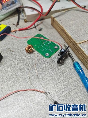

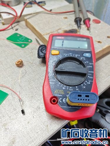

昨天晚上做了一个,然后今天拿个小表来待机了,一个小时就出现问题了,可能产生的高压,现在小表不能测量了,开机全显示1
发表于 2025-3-22 14:51:38 来自手机 | 显示全部楼层
换叠层电池再开机也不可以测量了,可能这个表里面的稳压电路不好,容易坏,可能在电路的后面,再加一个7809,这样稳定性就可能比较好一点
 楼主| 发表于 2025-3-23 12:45:41 | 显示全部楼层
177728777 发表于 2025-3-22 14:51
换叠层电池再开机也不可以测量了,可能这个表里面的稳压电路不好,容易坏,可能在电路的后面,再加一个7809 ...
电路做好要检查空载电压,锂电池4.2V时,空载电压应小于10V,高了应减少基极绕组匝数。这里没有稳压措施,调整好了不会产生高压。

发表于 2025-3-24 18:01:00 来自手机 | 显示全部楼层
北极兵 发表于 2025-3-23 12:45
电路做好要检查空载电压,锂电池4.2V时,空载电压应小于10V,高了应减少基极绕组匝数。这里没有稳压措施 ...
9013能不能用?
 楼主| 发表于 2025-3-24 18:18:38 | 显示全部楼层
可以的,小功率硅管,贝塔值大于100都可以,包括PNP管(电池和二极管调向)。
