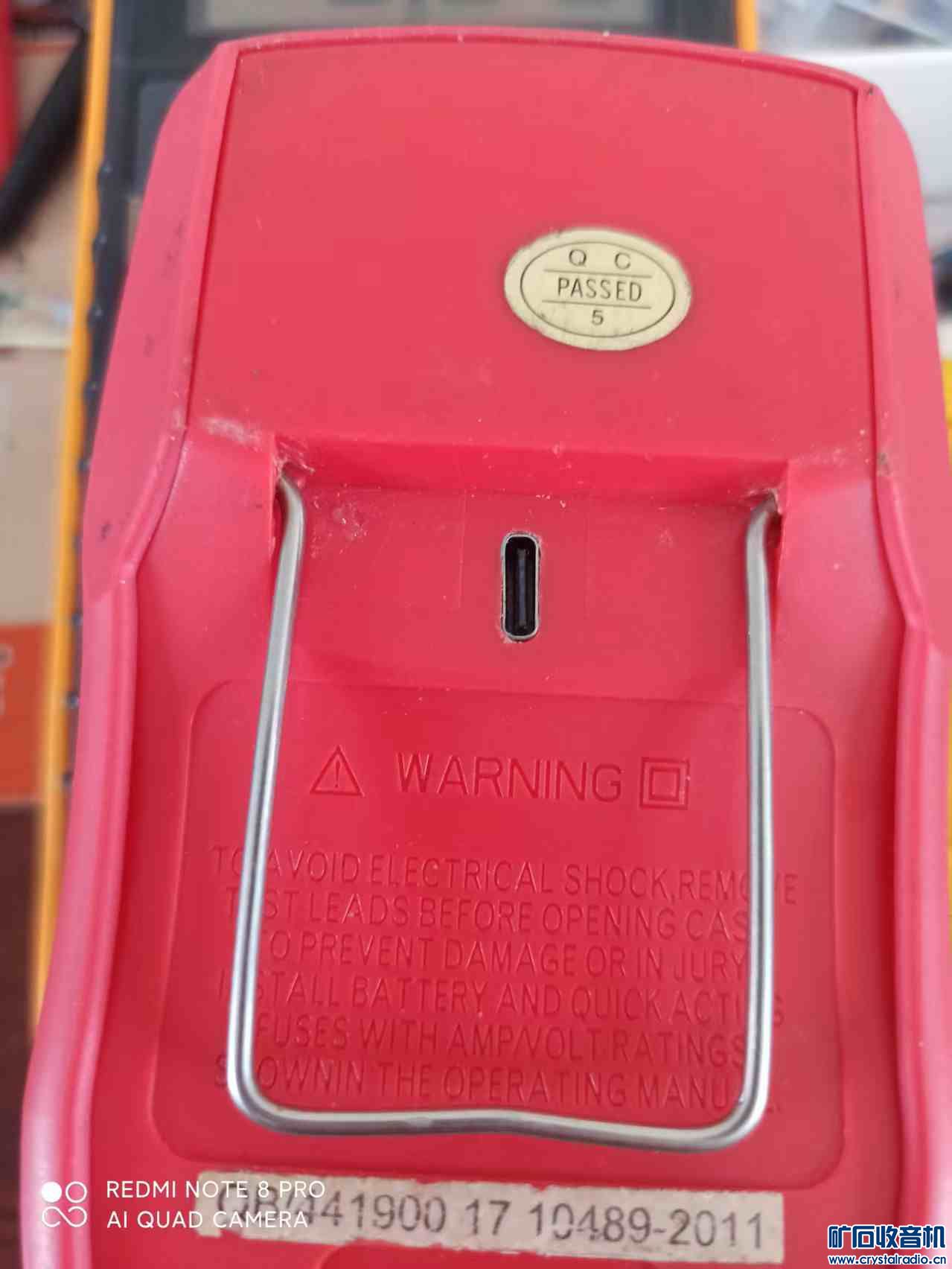

这个830B工具表虽小,电池仓却容得下5号电池盒。
再加上一片几毛钱的TYPE C口的锂电池充电板,刚好装得下。
其它两只炮灰表电池仓宽度都是53mm刚刚好,在两侧塑料挡板上烫入电极,根本不用弹簧片,直接利用塑料挡板的弹力。这下万用表整天开机,也能用上几天,再无换电池之烦恼啦。

发表于 2025-3-14 12:15:05 | 显示全部楼层
充电插座直接外露,在测量市电时会有危险吧

发表于 2025-3-14 12:28:29 | 显示全部楼层
充电插座直接外露,在测量市电时会有危险,再说网上有锂电池升压版和锂电池串联版再买,没必要自己折腾了
 楼主| 发表于 2025-3-14 12:37:25 | 显示全部楼层
type C座外壳已经断开,不过也有风险,谢谢提醒。
