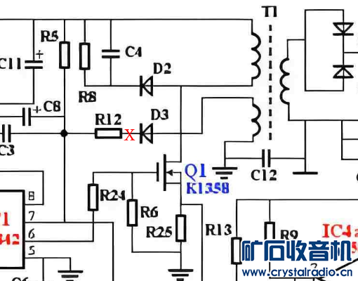

充电器故障求助!

935482411 发表于 2025-3-15 09:25
让你断开辅助绕组的整流二极管,试过了吗?
试过的话,结果是怎样的^_^
报告老师,在下图中“X”处断开,测量3842的7脚以及各脚电压,与断开前比较没有明显变化
发表于 2025-3-16 12:34:31 | 显示全部楼层
VCC引脚电压低于14V,没达到启动阈值,IC未起震。
根源:
1、启动电阻变值,检查启动电阻,或临时并联1只150K左右、2W的电阻做测试。
2、VCC滤波电容漏电,更换电容。
3、IC损坏,已更换过IC,此项排除。
4、启动后电源绕组供电异常。但若是此问题,大概率会出现电路不断尝试启动、“打嗝”,指示灯亮暗交替。鉴于你未描述出现此状态,此项暂时排除。

单层板并不复杂,最好是把电路图抄好发上来。否则大家只能以修理匠的视角盲猜,可能会走弯路。
发表于 2025-3-16 12:49:04 | 显示全部楼层
此时,可以测量辅助绕组线圈是否断线,测量一下线圈的电阻值吧,确认下辅助绕组的好坏。
如果测量该绕组不通或者阻值异常,拆下开关变压器查找故障点……
发表于 2025-3-16 12:59:59 | 显示全部楼层
R5,R12,R25拆下来测阻值 。C8查一下容量,最好换掉他。 BIGT和3842易损。大管子若是坏过,R24也保不住。
谢谢版主关心,实物与借用电路图基本相同
 楼主| 发表于 2025-3-16 14:22:52 | 显示全部楼层
如果测量该绕组 ...
辅助绕组的电感量和直流电阻都测过看似正常
 楼主| 发表于 2025-3-16 14:31:15 | 显示全部楼层
铁蛋 发表于 2025-3-16 12:59
R5,R12,R25、R24拆下来测阻值 。C8查一下容量,最好换掉他。 BIGT和3842易损。大管子若是坏过,R24也保不住。
R5,R12,R25、R24测过阻值正常 。C8为47uf/63V容量正常
既然测过看似正常,更换其整流二极管为FR107试试。
再有,测量次级插电开机瞬间,输出电压为几伏的状态……
发表于 2025-3-16 15:46:10 | 显示全部楼层
手头有3842,换个试试
再有,测量次级插电开机瞬间,输出电压为几伏的状态 ...
FR107换新没效果,开机瞬间次级有零点几伏电压变化
发表于 2025-3-16 19:47:33 | 显示全部楼层
光耦换过吗?开关管确认过好坏吗

C8以及整流管换掉试试,不复杂,测容量不一定管用。
发表于 2025-3-21 22:00:56 来自手机 | 显示全部楼层
C8直接换掉,要是有并联C3,直接铲掉。
发表于 2025-3-22 09:22:42 来自手机 | 显示全部楼层
3842独立供电试试
