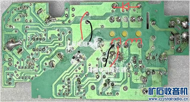

一台二手的手电钻电池充电器故障,没有铭牌没有数据,主要元器件采用STK0460场效应管、UC3842控制芯片、LM258双运放以及一颗抹去型号的8脚IC,
经检查开关管和控制芯片以及整流二极管、光耦、电容器等都正常,接通AC220V交流侧电流只有13-14毫安,整流滤波后直流电压300V,电源指示灯不亮没有直流输出,UC3842控制器7脚电压12-14V,6脚电压只有零点几,8脚电压也只有1-2V,其他各脚电压都偏低,反复检查好多遍也没进展,在此向大师们请教,谢谢指导!
   借用初级部分相同其他充电器的电路图

拍充电器的清晰图片,正反面的都拍。
3842的7脚电压必须在16v以上才正常工作。重点检查R5启动电阻以及开关变压器辅助电源绕组是否完好。
拆下来测量吧^_^

充电器印板,电阻R5为2W100K正常

R5C8都好的话那你找找剩下几个玩意看看是不是电从哪里跑掉了,这电压得上去才行
发表于 2025-3-13 20:21:28 | 显示全部楼层
取长补短 发表于 2025-3-13 19:55
充电器印板,电阻R5为2W100K正常
次级整流二极管不能短路。
辅助电源绕组不能断路。
 楼主| 发表于 2025-3-13 21:07:08 | 显示全部楼层
935482411 发表于 2025-3-13 20:21
次级整流二极管不能短路。
辅助电源绕组不能断路。
测量各个二极管正反向电压正常,用镊子电桥测量变压器三个绕组均有几十至几百uH电感量,短路另一绕组时其电感量骤降,变压器应该也是正常的,因为不知道正确的电感量也不能排除绕组有匝间短路可能。
