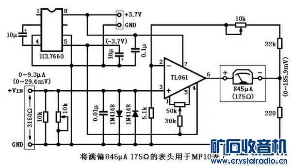

mf10表改成有源表

提供一下电路图谢谢。
 楼主| 发表于 2025-3-13 23:31:39 | 显示全部楼层
1741879769013.jpg 1
 楼主| 发表于 2025-3-13 23:36:05 | 显示全部楼层
op07是1  8脚调零接正。在淘宝买两次tl061装上都不行不知道怎么回亊。

这个是洞洞板安装图。请注意这个图安装时零件是在板下面/我第一次将零件放板上面了。结果管脚对不上。拆了重装这点注意。

楼主好,这是个好方法。本人有一MF10,表头不动,一直没修。若用其它表头代换改有源表,请问:
1、+Vin是接MF10表头接线吗(0-9.3μA)?
2、图中2个10K可调、1个50K可调电阻应该怎么调整,即:这个电路怎么调整?谢谢。

vin正接原表头正。原表头负还是接地。in正那个10k电阻是调整表头内阻的。另一个调整增益。装好后用10ua档串个标准表调整该电位器将电流调到10ua。然后用直流2,5 v档并一个比较准的表测量。调整上图r7位置的电位器使表指示与标准表相同。基本就可以了。我的表就是这样调的。仅供参考。

1、是的,IN+和IN-代替原表头线接入电路板即可。
2、先不加电也不接入电路,调整R7使IN+和IN-之间的电阻约为3160欧姆,这样能保证原电路的分流关系不变;组装好之后再调整R2校准10uA档。用数字表监测3160欧姆时,最好拆下2只保护二极管,防止管子导通影响测量。

另一种方法是先调整R2校准10uA档,然后调整R7使IN+电压约为29.4mV(含600欧总压降约35mV),这时10uA档会跑偏,得重新校准,这样反复几次即可。
