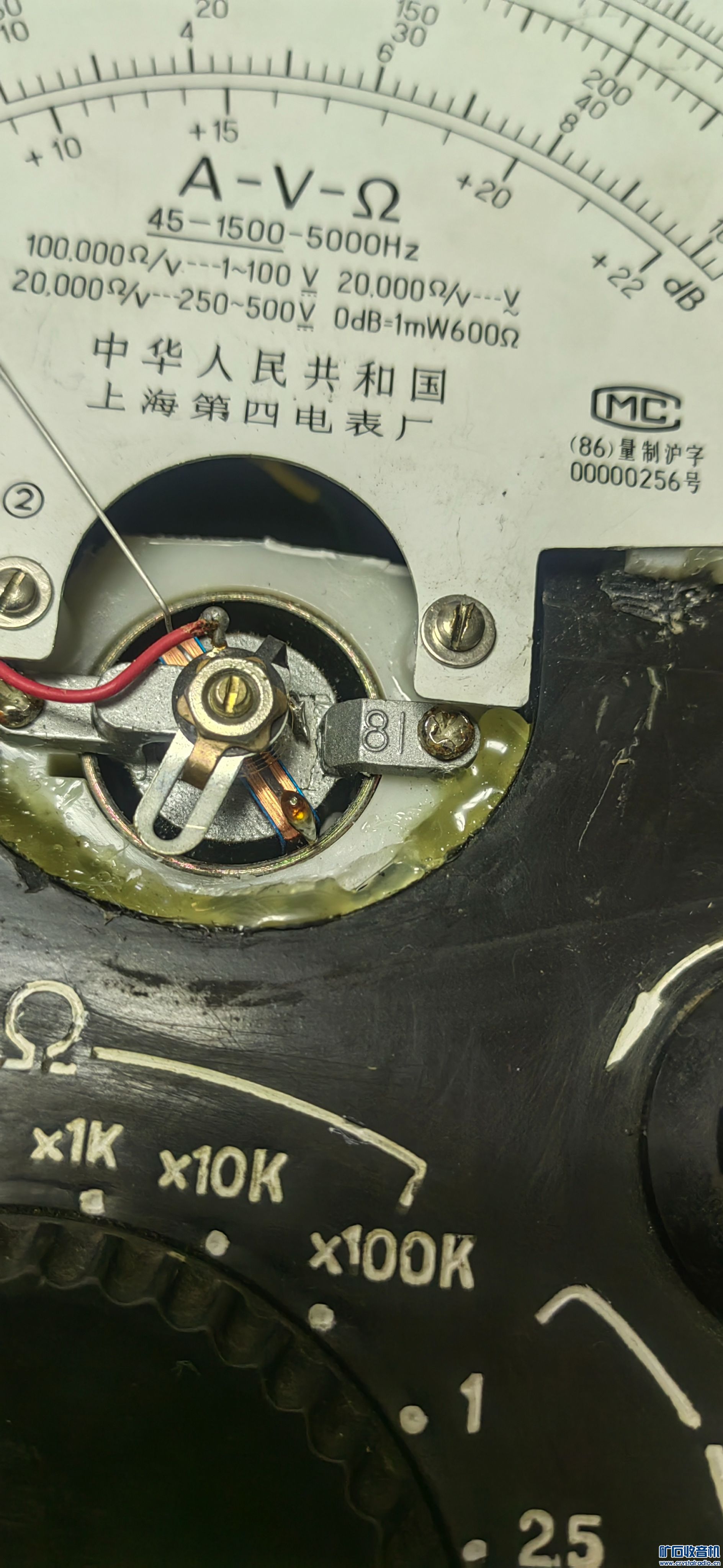

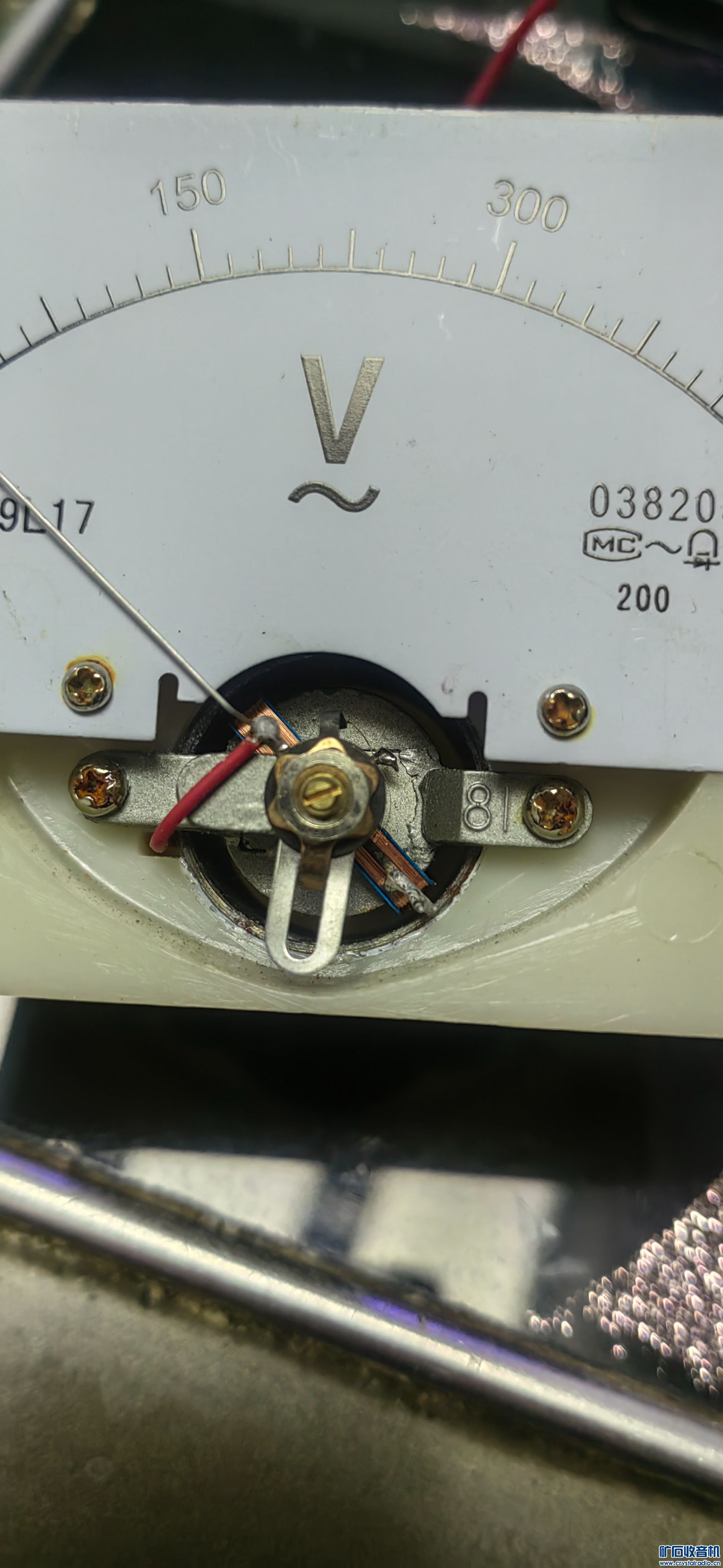

 楼主| 发表于 2025-3-13 18:06:03 | 显示全部楼层
 楼主| 发表于 2025-3-13 18:08:50 | 显示全部楼层
就用一般的内磁表头。用热熔胶固定。表针短用扫帚丝加长。没有想到有这么好的效果。
 楼主| 发表于 2025-3-13 18:09:59 | 显示全部楼层
图二就是拿来改的一般内磁表头。

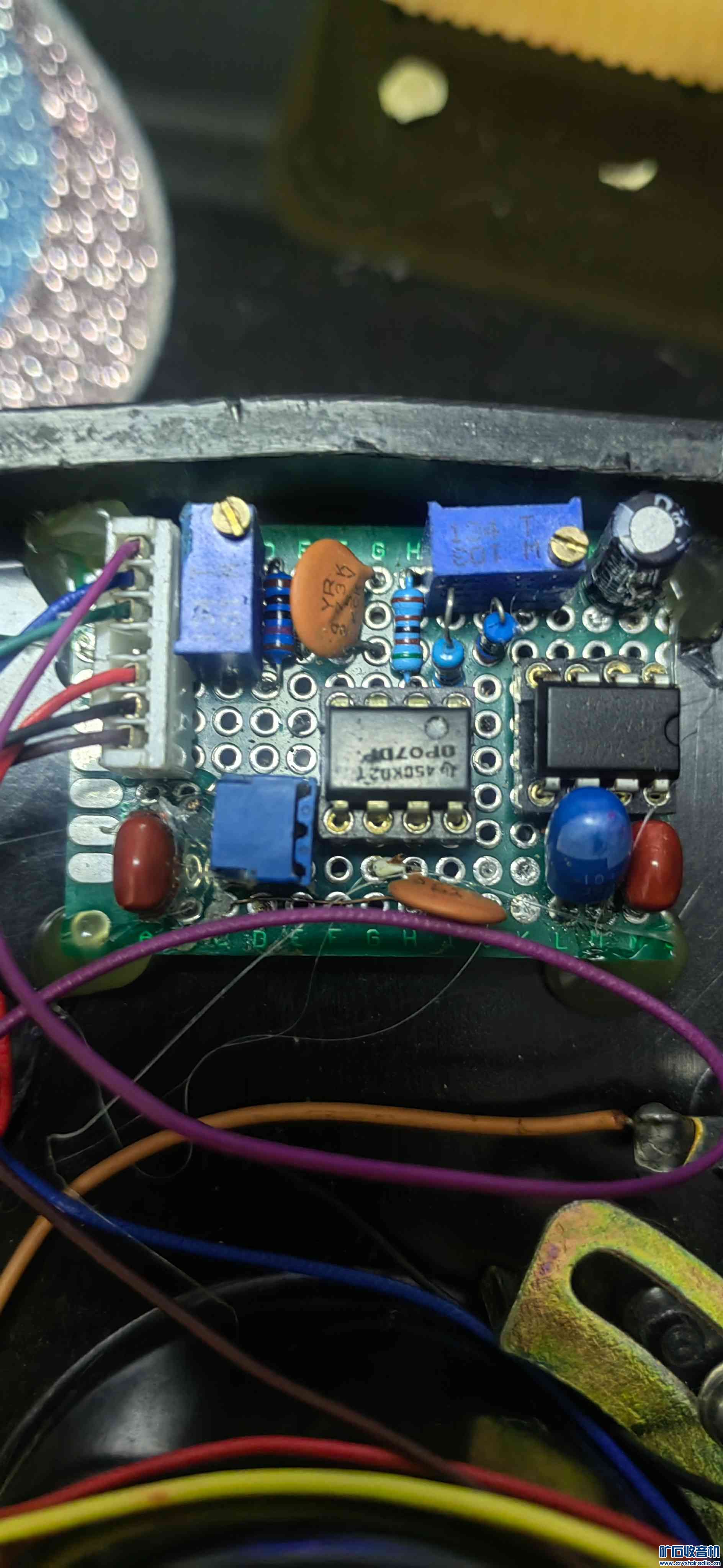

 楼主| 发表于 2025-3-13 19:10:31 | 显示全部楼层
 楼主| 发表于 2025-3-13 19:15:40 | 显示全部楼层
用的洞洞板网上买的tl061买了两次装上都不行。没办法只好改线路用手头上的op07.但是费电。工作电流2ma多。只能在外边加个电源插头。用时插插上。
