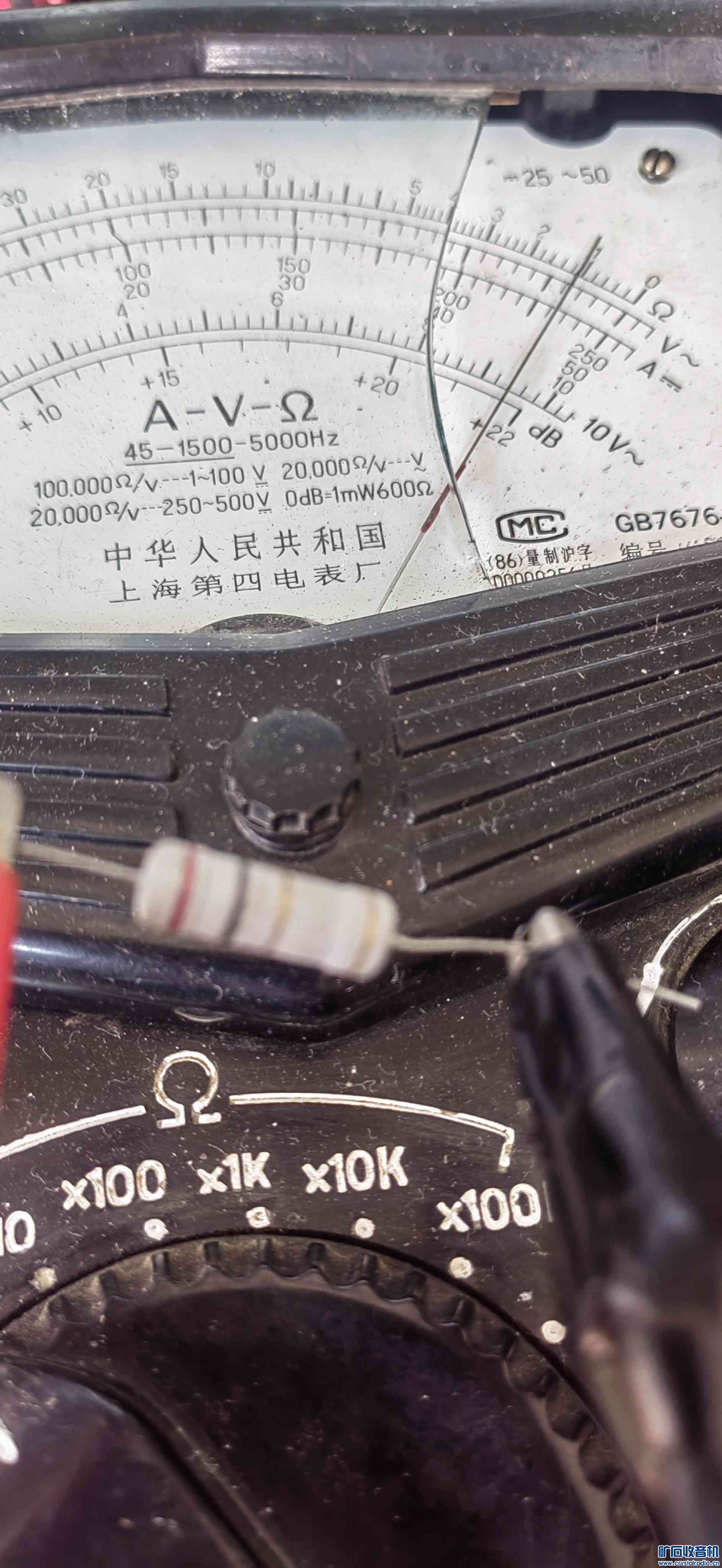

 楼主| 发表于 2025-3-7 10:03:45 | 显示全部楼层
表头坏随便找个内磁表头改成有源表。没想到有惊喜。测1欧电阻。10k电阻基本压线。

测量1.5v电池。用4位半测量1.48.该表指示也差不多。1

 楼主| 发表于 2025-3-7 11:07:24 来自手机 | 显示全部楼层
改装就是在坛内学的。开始用 tl061在淘宝买了两次装上都不行。指示没反应后来致线路用手头上的 op07.op07耗电大2ma左右。将电池正极引业表外装个插头。不用时断开。

 楼主| 发表于 2025-3-7 12:49:57 | 显示全部楼层
楼上看贴不仔细。这个是表头坏了。咸鱼上看有修的换个线圈要80米。就找个内磁表头。做我有源表。没想到作好后这么精准。
