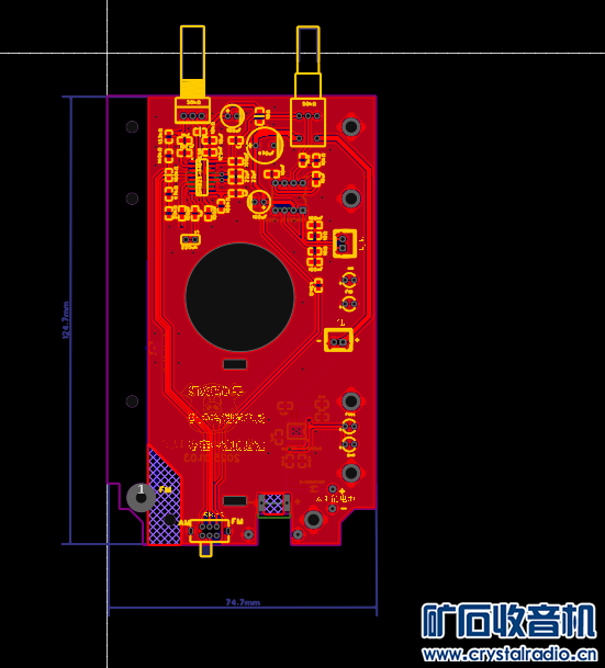

N年前画板就避开磁棒下面做敷铜了,现在更有底气了。
但是与喇叭屁股的亲密接触在袖珍机中避无可避啊。
脑师测一下这个影响有多大??

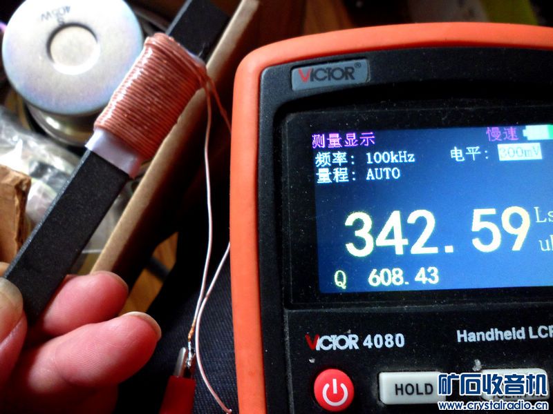

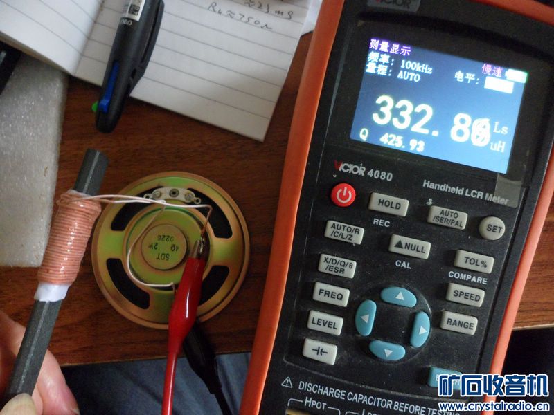

初步測了一下,一個大屁屁的3吋喇叭,磁鋼有外殼屏蔽,但是螺絲刀仍能吸住。另外用小屁屁也順便測了一把。

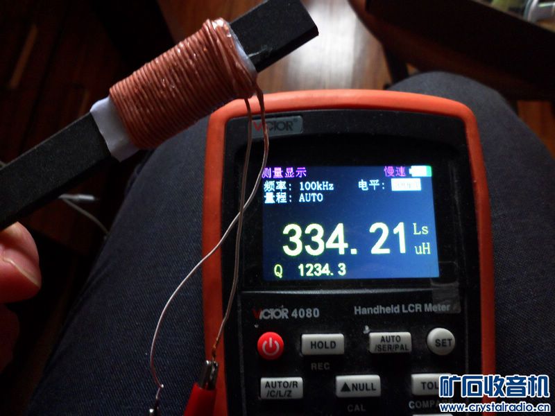

仍然使用之前的綫圈,磁棒懸空,測量電平降爲300mV,Q值飆升:
磁棒離開大屁屁3cm,Q=608:
磁棒離開小屁屁3cm,Q=332:
磁棒離開小屁屁4cm,Q=425:
磁棒離開小屁屁5cm,Q=885:
看起來影響差不多,跟屁屁大小基本無關。 距離是硬道理。

继续看你后來的測试,電感量变化很小,而Q值变化鉅大,這样我认为不合理,可能是仪器準確度問題,你可以另外串聯合适的电阻,以及测量天线的直流電阻,來验证和推斷Q值显示值是否可信。
