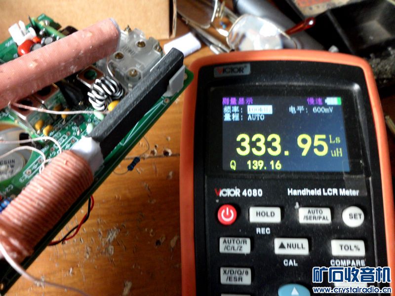

  工作環境對磁棒天綫的影響,變化之大超出以往的認知。磁棒周圍只要有金屬部件,它的品質就會下降,但沒有實際數據,心裏是沒底的。這次爲了做一個品質高一點的磁性天綫繞組,有了一些感性的認識,寫下來供大家參考。
  磁棒使用的是近年生產的5*13*100mm產品;測量設備是Victor4080,測量頻率100KHz,測量電平600mV。
  先是用0.07mm*14股的利兹綫繞了個70匝的繞組,調整到334uH,Q值為一百多。
  結果不滿意,本想再上網買點28股的綫,想起手頭正好有0.05mm*50股的利兹綫,看起來也並不粗,於是繞了一個71匝的繞組,調整到334uH,測量Q值約330多。
  還是不太滿意,上網再找了0.05mm*100股的利兹綫,繞了個同樣是71匝的繞組,但是因爲綫粗了些,繞組長度增加了,移到磁棒中間的電感量也沒達到334uH。於是拆了一半,在另一半上叠繞完剩下的綫,繞組長度減少一半,電感量便顯著地升上去了。
  同樣調整到334uH,懸空拿在手裏測量結果的Q值是520:
  按當前的測試頻率計算,損耗電阻只有0.4036Ω,在中波1MHz時估算大約在2.5Ω上下,這結果相當令人興奮。
  接著把磁棒裝到正在鼓搗的2P3主板上,測量Q值為139,大幅度縮水啊:
  咋整,這還是不能讓人滿意啊,Q值降低意味著損耗電阻加大,可接收信號的下限同時上升了,追求靈敏度那還會有戲嘛。

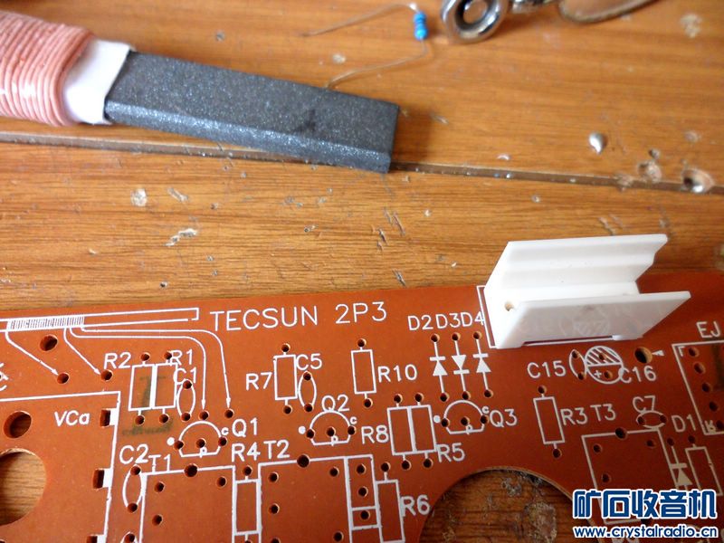

  這時想起德生的原裝主板,他的影響會是多大?對,測試一下:
  結果竟然只有58,跌破眼鏡了。然後反過來一看,居然是大面積覆銅:
  這下明白了,趕緊去打了新一版的主板,這回把磁棒天綫下為盡量降低阻抗的2mm寬的走綫改成了1mm綫寬,并且去掉了正面的并聯走綫,只留下反面的走綫。測量結果是:
  總算回升到了218,這個數字好看多了,感覺勉强可以用啦。
  所以各位壇友,無必要千萬別在磁棒下面走綫,能離開金屬部件的盡量離開,臺式機的空間大,磁棒可以架起來,這是最合理的選擇了。當然,如果您不想用磁棒天綫,那就忽視本帖啦。

日本管大師好!這兩個實驗還真沒有試過,不過從一般的經驗看,只要有導電部件在近處,一定會對磁棒天綫有所影響。還發現一個有趣現象:我曾經把磁棒天綫放在工作臺上的一塊護板上測量,結果500多的Q值降到300多。那塊護板是裝修房子時多下來的一塊地板,五夾板結構,過了兩天再重複測量,結果又不影響了 ,回頭查了下天氣,是那天濕度有點大。

您不妨只拿著磁棒的一端測試電感量,并且以身體爲軸,旋轉不同方向測試電感量,看看電感量和Q值都會有些什麽變化。
