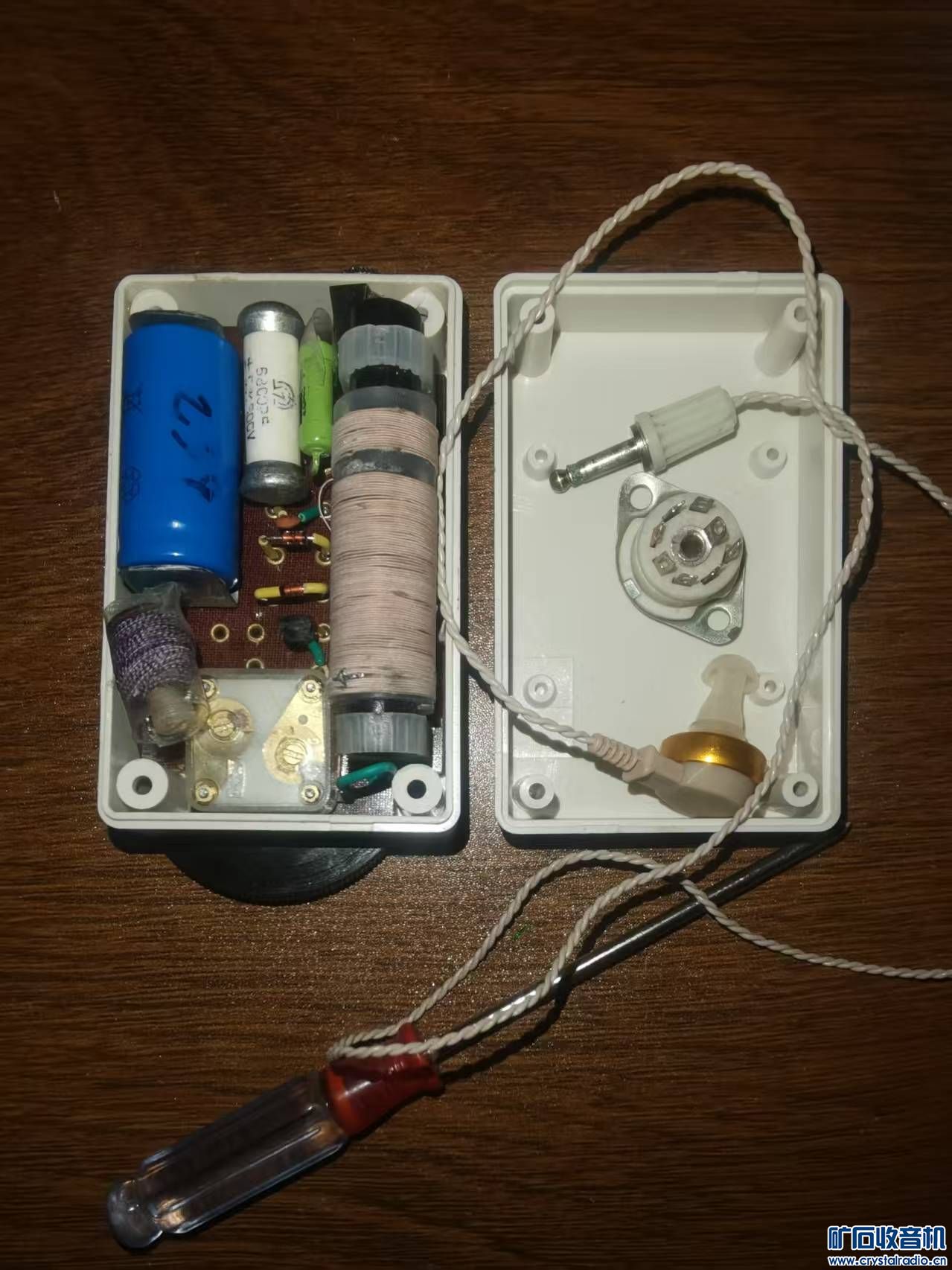

借用本坛的图吧,硅管9014的。原来做好的一个机子,今年拿出来突然种种不响,种种啸叫。经过反复试验,不敢说总结出了啥规律,但是发现了一些有意思的现象。

 楼主| 发表于 2025-3-3 22:52:52 | 显示全部楼层
图中那个红色的再生电容,没接,请无视。
1、C3大有讲究,330似乎不行,声音是蚊子。加到102,高端好,低端无。加到822,低端好得不得了,高端无。
再者,C3越大,再生越强,GZL需要远离磁棒,甚至扭过来屁股朝着磁棒。
2,决定作用的是电流,1-5毫安都能工作,但是有一个拐点,超过了怎么都噪音大。电流和C3、GZL、耳机阻抗之间有此消彼长的辩证关系。
3,GZL,这玩意太有说到了,我之前用的磁环绕制的,根本没有再生,没声。后来网购的黑皮那种,2.5和10两种,再生来了,吱哇乱叫,中段好,两头差,精心调整,也只能做到中低端好,高端差。老师们指点,可能是磁芯频率不够,于是拆了一个电子管收音机成品中波震荡线圈,0.07X7纱包线绕了两百多圈,不到一豪横,实在臃肿了,就这样吧,装上之后,有高频了。很奇怪的现象,GZL越大,要求耳机阻抗和越高,阻抗低的啸叫。GZL用不到1的,只能用助听器耳机,高祖耳机吱哇叫。不知何故。
4,耳机,助听器耳机西门子的,按理说音质效果要好于500欧动圈受话器,事实正好相反。
5、GZL的调整,必须高高的长长的腿,东西南北随便扭动,并且相对稳定。需要注意的是,这玩意也有极性,反了没再生。有时候角度,位置差1毫米,就从10个台变成1个台。
总结一下吧,电流装个电位器,再生加上几十屁的可调电容,机壳别太逼仄了,宽松一点,磁棒长一点,一事一议,一台一调,636是个好东西,比0936少不了多少台,背景干净,耐听,不烦人。如果想散步带着,就免了吧,看起来像个特武。

发表于 2025-3-4 08:28:41 | 显示全部楼层
耳机电阻60欧太小了,输出功率太低,636中是800欧,可以加个输出变压器试一下。还有再生不应该接在整个线圈电线端,这样会影响选择性。要采用独立再生线圈/或者线圈抽头上。我安装的时候那个电容只用了100P的云母电容。

耳机电阻60欧太小了,输出功率太低,636中是800欧,可以加个输出变压器试一下。还有再生不应该接在整个线圈 ...
没装红色部分,靠扭动GZL搞再生
发表于 2025-3-4 09:09:48 | 显示全部楼层
胆中波 发表于 2025-3-4 08:57
没装红色部分,靠扭动GZL搞再生
现代的3级管的放大倍数很高,可以不接再生。如果用老锗管3AG1,放大倍数40就算是很好了,必须要接再生。靠磁场空间耦合的再生比靠线路的再生差很多。

GZL接耳機的一端,要另外接一個4700pF到0.01uF的瓷介電容器旁路到地。C3按您的敘述,換成2700pF~4700pF左右的瓷介電容器會比較好。

另外,9014的發射極可以再串聯一個1N4148,這樣工作電流可以立刻下來,溫度穩定性也會得到改善。
脑师,不中啊,我的两个二极管是4148和60,发射极串任何二极管都无声,包括4148和1N60。
