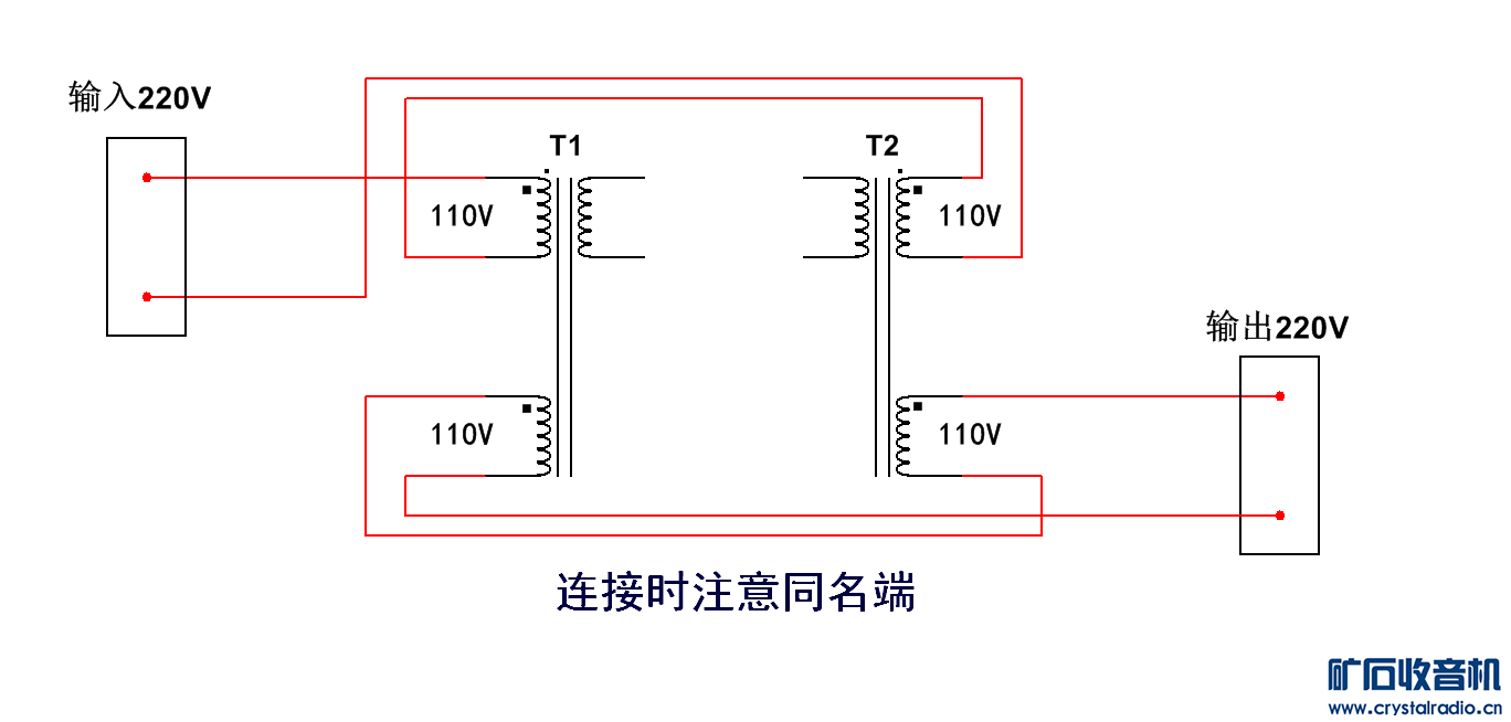

发表于 2025-3-24 08:41:52 | 显示全部楼层
二个完全相同变压器, 做隔离变压器是可以, 只是有点浪费. 这2个变压器应该总功率都是40W左右. 组成的隔离变压器也就是只有40VA. 临时用用还是可以的.
也可以用开关组合,输出可以是110V, 或220V, 只是要用 那种"倒/停/顺"开关,这样安全些.
 楼主| 发表于 2025-3-24 18:37:03 | 显示全部楼层
jforu 发表于 2025-3-24 08:41
二个完全相同变压器, 做隔离变压器是可以, 只是有点浪费. 这2个变压器应该总功率都是40W左右. 组成的隔离变 ...
按这个图示,好像两个变压器应该有中间110V抽头,可惜我的这两个变压器好像没有中间抽头啊

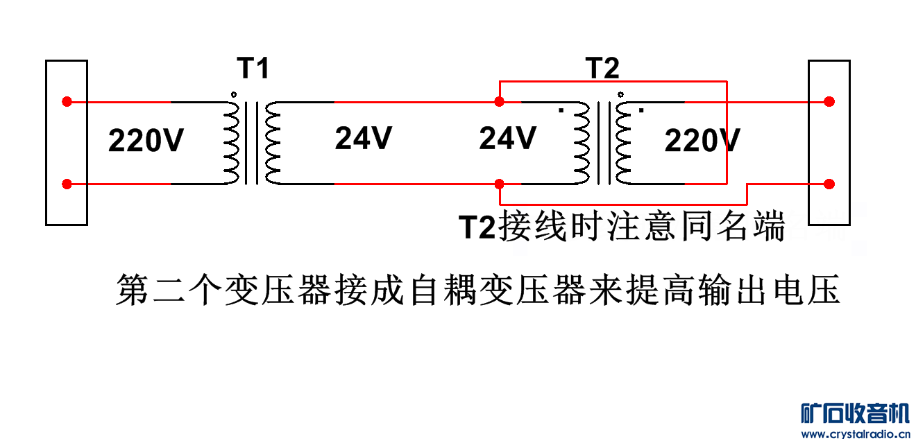

发表于 2025-3-25 16:38:37 | 显示全部楼层
我看的不仔细, 以为你有二个6灯变压器.
如果二个24V变压器,隔离时,带载电压下降的多. 可以把第二个变压器接成自耦变压器, 来提高电压. 因为每个变压器会损失5%--10%的电压, 而空载时是理想状态,可能二边相相近.  你可以试试下面的电路. (如果T2同名端接反了, 输出电压会低24V左右)
