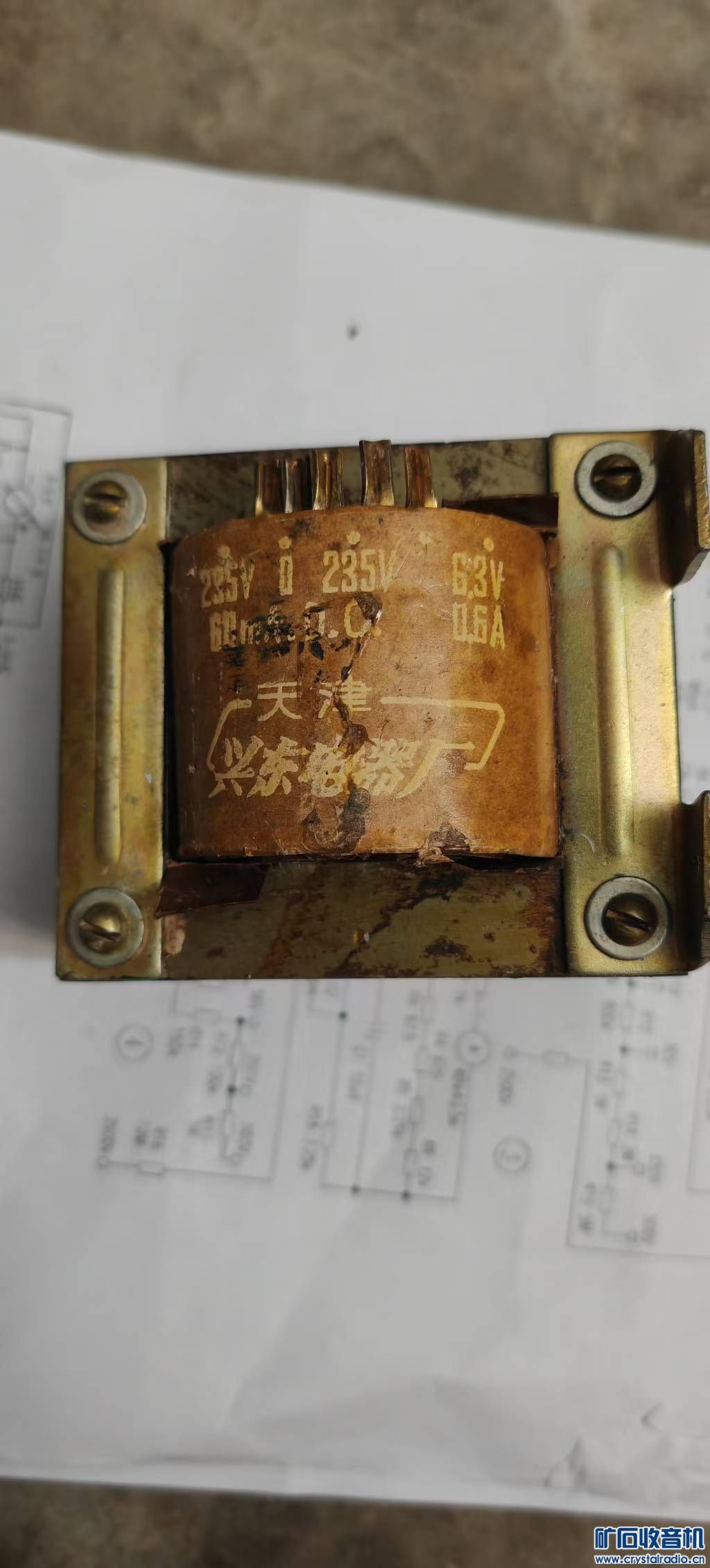

偶尔发现在还保存了几台变压器,挑出几台,想制作一台隔离变压器不知能否成功

发表于 2025-3-2 08:42:49 | 显示全部楼层
        双235V的是标准的电子管收音机电源变压器,两个6.3V一个是照明灯使用,另一个是电子管灯丝使用。

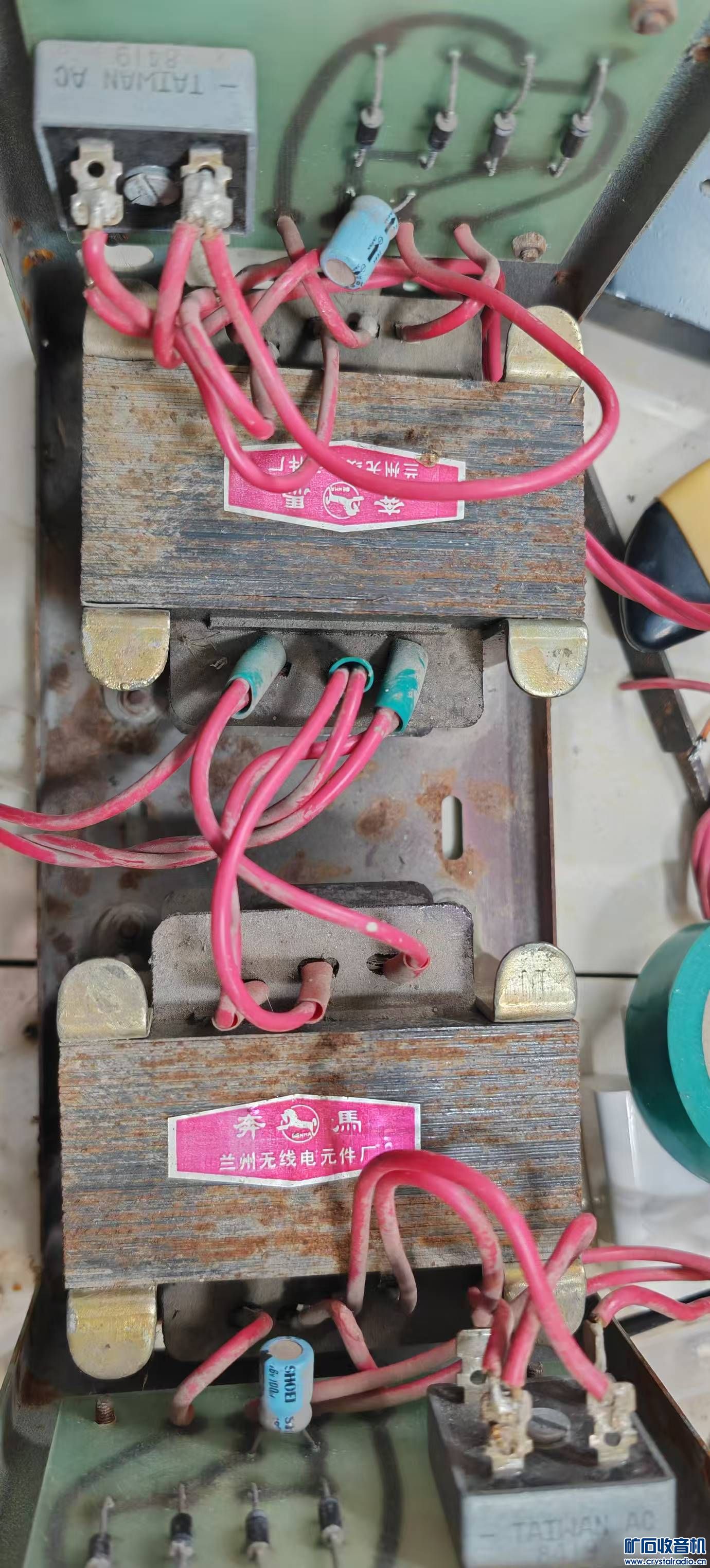

 楼主| 发表于 2025-3-2 06:56:53 | 显示全部楼层
2台24V的变压器,好像原来是一个LED显示屏的电源,看起来功率足够我平时维修用了

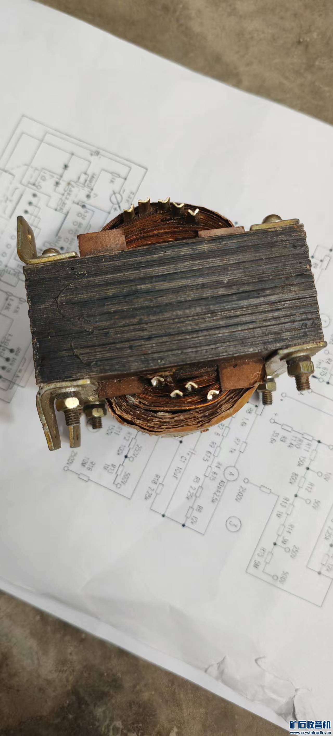

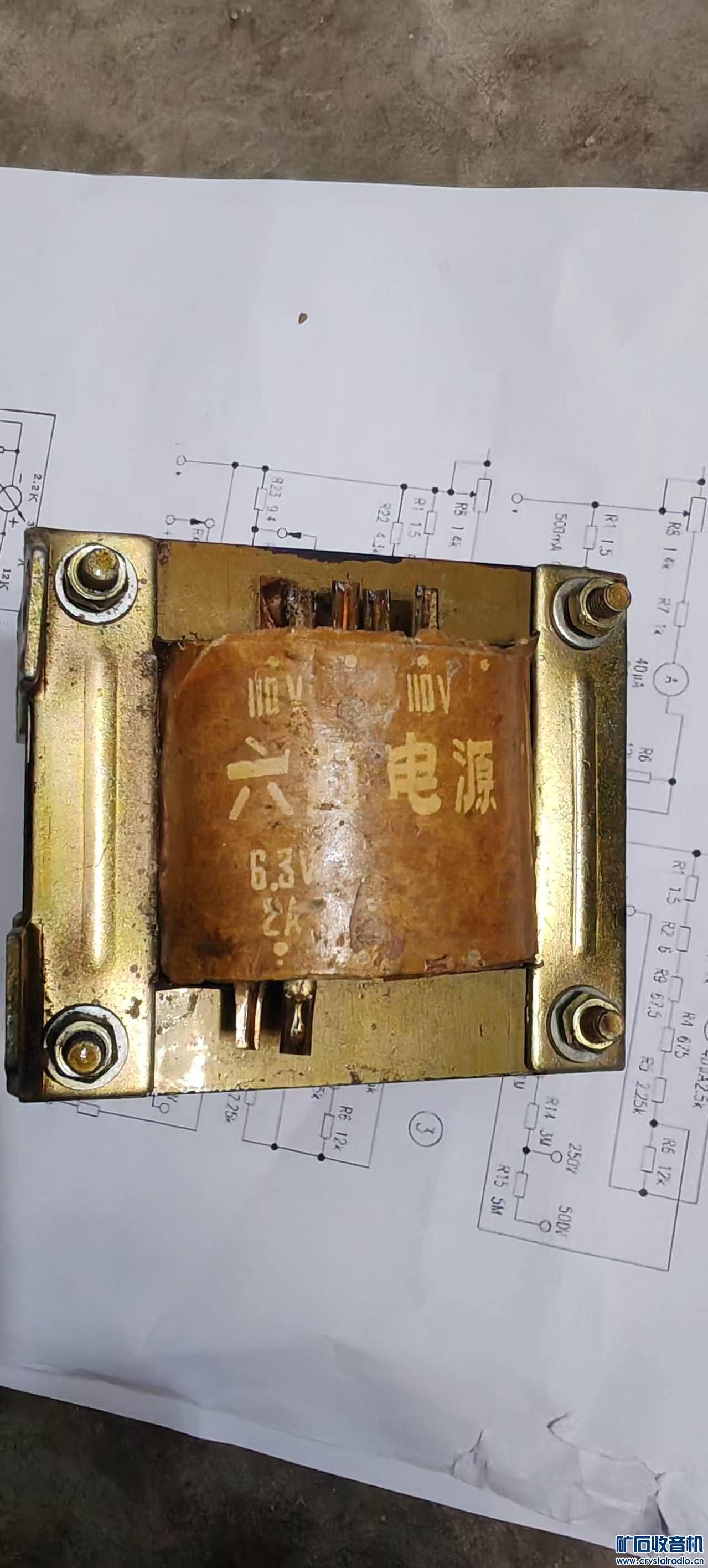

这个六灯电源变压器,标示有双235V,60mA,6.3V0.6A,另一侧双110V,6.3V2A,不知原来作什么用的,难道原来就是一个隔离变压器吗,,请朋友们提供一个参考方案,后续制作时随时汇报进程
发表于 2025-3-2 07:26:13 | 显示全部楼层
这就是6灯电子管收音机的电源变压器。两组灯丝6.3V。110是串联接220V市电。235V是全波整流后接电子管屏极高压。
发表于 2025-3-2 07:28:58 | 显示全部楼层
两台24V变压器,背靠背就可以当隔离变压器用
 楼主| 发表于 2025-3-2 08:15:05 | 显示全部楼层
南京湖南路 发表于 2025-3-2 07:26
这就是6灯电子管收音机的电源变压器。两组灯丝6.3V。110是串联接220V市电。235V是全波整流后接电子管屏极高 ...
谢谢,这样的话,用它做个隔离变压器好像有点浪费了

发表于 2025-3-2 09:04:11 | 显示全部楼层
谈不上浪费。就是功率可能小点,电压比不是1:1。你把两个24V变压器的次级串联,在一个变压器初级接220V市电,另一个变压器的初级就可以得到与市电隔离的220V交流电了。

发表于 2025-3-2 09:50:30 | 显示全部楼层
不建议拆那个235V的变压器,适合做胆机用。
24V的如果用途不大,可以改造,一般情况,次级的24V在外侧,拆掉次级再重新绕一个220V的隔离绕组即可,圈数可以拆24V的绕组时候数一下,计算出220V绕组即可。两个绕组之间建议增加屏蔽
发表于 2025-3-2 09:53:31 | 显示全部楼层
ygl8670 发表于 2025-3-2 07:02
这个六灯电源变压器,标示有双235V,60mA,6.3V0.6A,另一侧双110V,6.3V2A,不知原来作什么用的,难道原来就 ...
这可能是从前6301型电子管继电器上的电源变压器,那个继电器里面只有一个6P1与两个指示灯与一个继电器是耗电元件,看灯丝电流比较符合这个场合使用。

发表于 2025-3-2 12:17:25 | 显示全部楼层
用两台一模一样的变压器A和B,A的次级与B的次级相接,B的初级就得到隔离的220V了。
