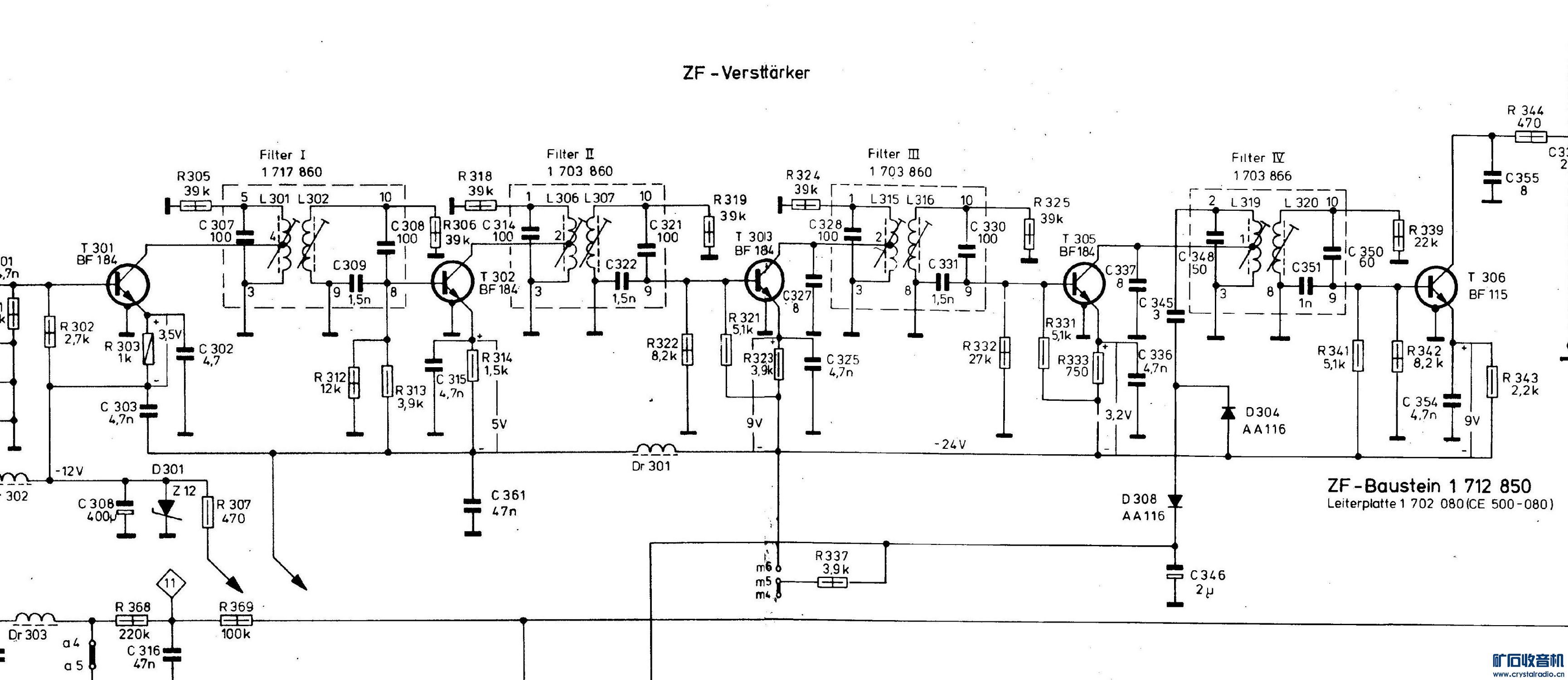

请教中放部分没有电压不工作的问题

算命先生 发表于 2025-3-1 14:21
我发现后面的T305下面的R333电压有点低
怎么把它调到3.2V呢?
这个电阻如果有3V电压那么电流是4毫安了,这是二中放吗?
 楼主| 发表于 2025-3-1 15:49:16 | 显示全部楼层
13952016708 发表于 2025-3-1 15:19
那颗电阻R333是用来限制三极管EC之间电流的,如果发现电压低,那就是通过要适当提高基极电压来加大CE ...
感谢!
这个点电压太低的话
会有什么影响吗?
有空我调一下这个点的电压
虽说差的不多
还是想给它调到图纸上的数值
 楼主| 发表于 2025-3-1 15:51:56 | 显示全部楼层
从前往后数
高频头出来的信号接到这里
它是第四个三极管
请看图片
发表于 2025-3-1 16:08:50 | 显示全部楼层
算命先生 发表于 2025-3-1 15:51
从前往后数
高频头出来的信号接到这里
它是第四个三极管
这个电路好像是倍压检波,没有看到AGC在哪?
 楼主| 发表于 2025-3-1 16:13:44 | 显示全部楼层
不懂这个呀
这机器有AFC这个功能

 楼主| 发表于 2025-3-3 10:51:06 | 显示全部楼层
无线电1 发表于 2025-3-3 10:03
用9018管代换欧洲的BF184老型号晶体管是应急维修方法,不建议把原收音机的老晶体管全部更换为9018 晶体 ...
感谢回复!
我使用了一个9018更换后
估计是9018放大倍数比原机的大
最起码感觉信号表指针走动的多了
所以突发奇想
如果换几个三极管会不会有一些接收上的提高
后面一级三极管3.2V电压不太够用
比3.2V标注电压低
会不会造成这级工作不稳定?
或者说放大倍数降低之类的问题呢?
发表于 2025-3-3 16:04:54 | 显示全部楼层
算命先生 发表于 2025-3-3 10:51
感谢回复!
我使用了一个9018更换后
估计是9018放大倍数比原机的大
电路原理图上标注的各级晶体管电路直流回路工作电压,是在测试状态下的电压数值。应该把收音机调谐到无电台信号位置时,断开AFC 状态,再测试中放电路各级晶体管直流回路工作点电压就准确了。
