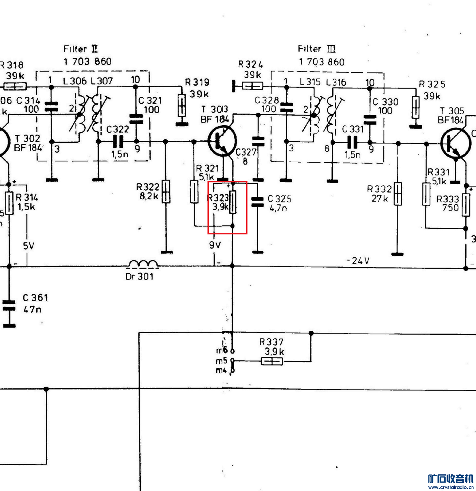

一台调频收音头
经常没有输出(实际是有的,但是声音非常小)
表现就是无声、立体灯不亮、表头不动
开机指示灯泡亮
然后判断应该是立体声或者表头电路之前的部分出了问题
根据图纸测量到R323电阻的时候
这里是没有电压的
其它部分都正常
说明这里没有工作
信号没有传输到后级
经过测量三极管和周边电阻和电容都是好的
装回去通电试机居然工作正常了
以为是这几个元件虚焊了
把外壳组装起来
机器又不工作了
反复好多次
这种问题肯定是有接触不好的地方
然后把这一级焊点检查了一遍
也没发现有什么问题
就把这一级元件全部补焊一遍
包括MONO立体声开关也补焊
但是偶尔还是不工作
只要不工作
这个R323电阻就是没有电压的
然后就是找不到哪里接触不好了
请大家给指点一下和这部分相关的地方还会有哪里呢?
请大家给一个维修查找问题的思路
先表示感谢!
图片如果不清楚,鼠标点击一下就变成大图,在新窗口中点击可以非常详细地看清楚每个元件参数
就这一部分电路的电压不正常
前后两级电压都是正常的
这是整个电路图
 楼主| 发表于 2025-2-28 18:23:36 来自手机 | 显示全部楼层
我来汇报工作啦
下班到家第一件事就是通电试机
还是不工作
就按照楼上朋友说的测试三极管电压
感觉就是三极管坏了
拆下来之后换个9018上去
机器工作了
然后我测试拆下来的三极管
它是四条腿的三极管(有一个接地)
发现这个三极管也是好的
就是E脚比其它腿短一部分
并且它还是装在一个塑料座上
莫非这个腿接触不好?
明明我都补焊过了
再装回去试试
这回处理好各个腿的焊锡
尤其E脚一定要在板子背面看到伸出来
然后补焊、通电
目前机器工作正常了
看来就是这个引脚有点短
虽然我补焊了
但是还是没有完全焊好
稍有震动可能就造成接触不好了
感谢楼上几位提供帮助的朋友!
让我很快的解决了问题
再一次感谢!
发表于 2025-2-28 10:33:15 | 显示全部楼层
检查R323电压通路,
即R324——中周L315初级线圈——中放三极管T303集电极——发射极,
猜测大概率是中周的问题。

发表于 2025-2-28 10:46:51 | 显示全部楼层
那可能是三极管内部有开路现象,烙铁一加热正常了,冷却又不行了,用烙铁加热T303试试,正常了就换一个,国产管3DG6可代替,换9018也行

发表于 2025-2-28 10:50:23 | 显示全部楼层
不行的时候测量三极管三个电极的相关电压,这样才知道什么问题,有些是三极管老化,通电一段时间性能下降,或者是部分电容漏电,中周内部线圈虚焊,具体还要有故障时测量各个点电压才能分辨。

三极管基极通路也有可能,检查基极偏置电压。

发表于 2025-2-28 11:38:10 来自手机 | 显示全部楼层
测一下故障时那个三极管的集电极电压,就很容易判别故障出在哪里

发表于 2025-2-28 12:22:32 | 显示全部楼层
我大概分析了一下,不知道对不对:
要放大电路工作,先看看直流部分,首先A点必须至少有点电压(相对于R323下端)应该零点几伏吧,确保三极管的放大状态。其次,B点也应该有电压,应该大于等于9V。如果A点没电压R322虚焊或无穷大、或R321短路直通。如果B点没电压,那指定是中周线圈断了。
那么,下面接着分析,如果AB点的电压都有,就9V没有,显然是三极管EC之间断路了,换个三极管就可以了。
还有就是时响又时不响,要用放大镜仔细看一下铜箔是不是裂纹了,有时这个裂纹就在焊盘焊锡边缘与铜箔交界处,防不胜防 ,这种故障,大师有时候都头痛。这就是折腾老机子的魅力。
