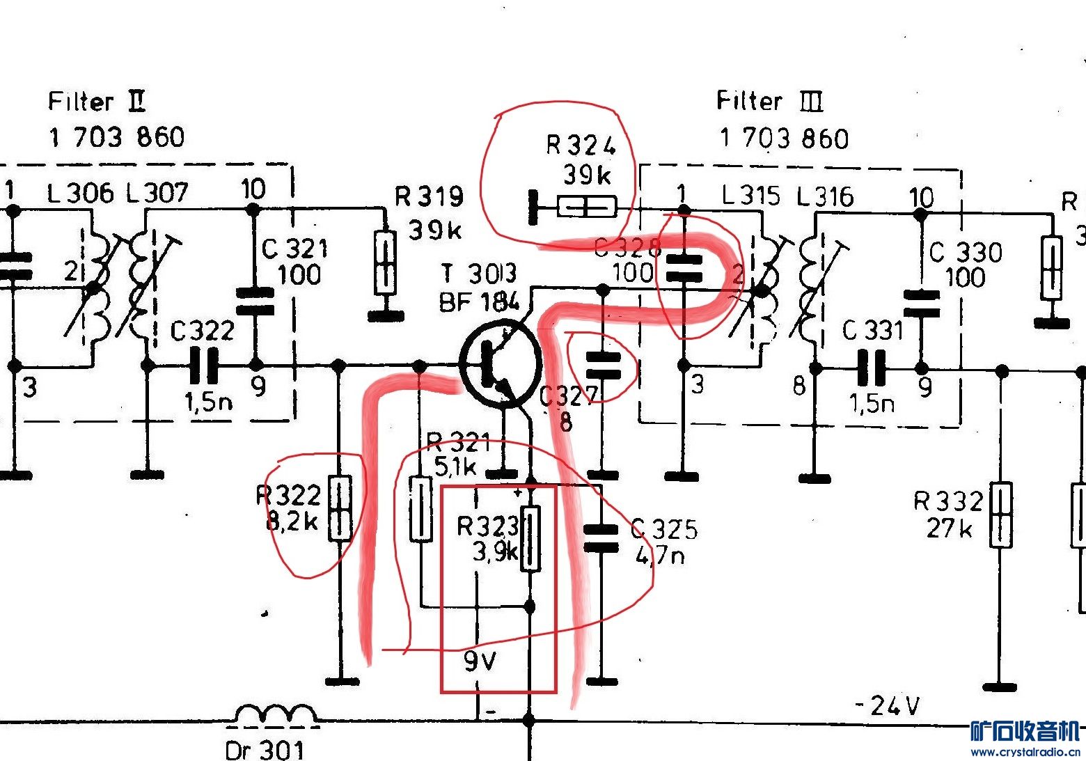

先检查直流通路,按你说的情况是直流出现了故障,主要是电阻与电容有没有老化损坏,L315中周线圈通路是主要重点

我先简单汇报一下中午的情况
首先检查了一下中周有没有断线等情况
暂时没有发现问题
然后用烙铁又把中周引脚加焊了一下
还是没有好
然后翻过来、翻过去检查了一下
也没发现问题所在
通电试机工作了
既然工作了
先关机去吃午饭
吃完饭开机试一下
还是没问题
关机休息去了
结果再开机又出问题了
哪都没动就又不行了
愁死个人啊

更换T303晶体管,用9011或者9018 替换。欧洲的BF 系列晶体管存在老化,性能衰退问题。检查T303晶体管的三只管脚是不是氧化发黑,用万用表测量管脚阻值都是正常,但是晶体管的直流放大能力很低,甚至电路无法正常工作。

 楼主| 发表于 2025-2-28 18:23:36 来自手机 | 显示全部楼层
我来汇报工作啦
下班到家第一件事就是通电试机
还是不工作
就按照楼上朋友说的测试三极管电压
感觉就是三极管坏了
拆下来之后换个9018上去
机器工作了
然后我测试拆下来的三极管
它是四条腿的三极管(有一个接地)
发现这个三极管也是好的
就是E脚比其它腿短一部分
并且它还是装在一个塑料座上
莫非这个腿接触不好?
明明我都补焊过了
再装回去试试
这回处理好各个腿的焊锡
尤其E脚一定要在板子背面看到伸出来
然后补焊、通电
目前机器工作正常了
看来就是这个引脚有点短
虽然我补焊了
但是还是没有完全焊好
稍有震动可能就造成接触不好了
感谢楼上几位提供帮助的朋友!
让我很快的解决了问题
再一次感谢!

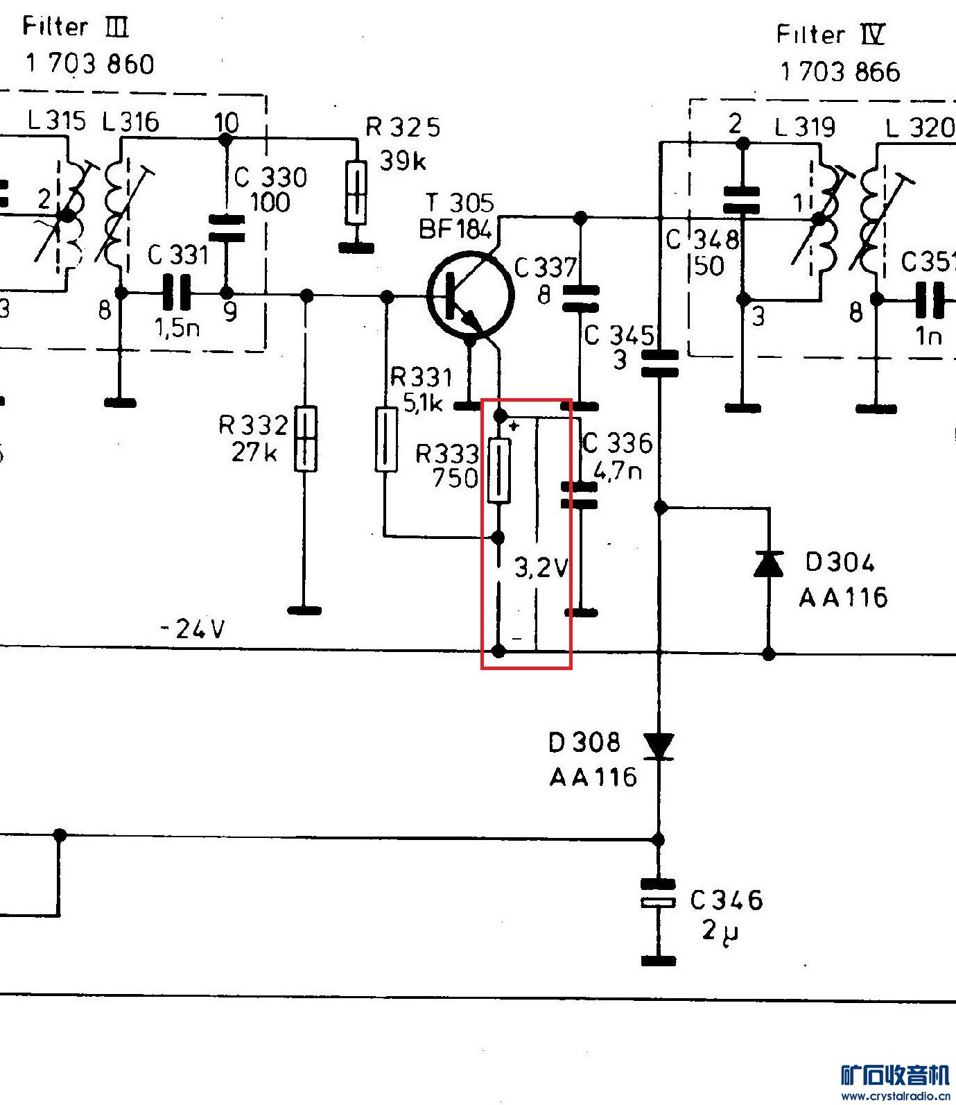

 楼主| 发表于 2025-3-1 14:21:04 | 显示全部楼层
13952016708 发表于 2025-3-1 13:26
除非万不得已,弄现代管替代,先听个响。以后有机会还得弄原来型号恢复。
否则您不如买一台德生之类的现 ...
我发现后面的T305下面的R333电压有点低
怎么把它调到3.2V呢?
发表于 2025-3-1 15:19:08 | 显示全部楼层
怎么把它调到3.2V呢?
那颗电阻R333是用来限制三极管EC之间电流的,如果发现电压低,那就是通过要适当提高基极电压来加大CE之间电流。具体来说,就是要么减小R331(27K)或者加大R332(5.1K),最好能找到一个3296多圈精密电位器替代两颗中某一颗,调到满意的3.2V然后焊接下来可调电阻,用类似阻值的固定电阻替代。
