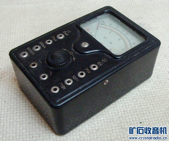

MF3交直流档共用问题

MF91也只是交直流共用电阻。
发表于 2025-3-1 23:56:29 | 显示全部楼层
wzqwxx 发表于 2025-3-1 16:14
通过其它电阻阻值,特别是电流档各档电阻值,反推算出网孔最大电压降900mV,这样再算出纯表头这 ...
说明白了,这样的话DCA满度电流为900mV/3.46k=260uA,误差正好是+4%(标称值) ,
如果表头是1640的话DCA会很准,但估计ACV和DCV误差会超过4%
发表于 2025-3-2 00:06:30 | 显示全部楼层
quexing 发表于 2025-3-1 21:02
MF91也只是交直流共用电阻。
对,共用电阻说明交直流有相同的电压灵敏度,半波整流算好各自注入点就行。
发表于 2025-3-2 00:45:42 | 显示全部楼层
这到这个提醒了我,楼主问题的正确答案,应该是“因为交直流有相同的电压灵敏度”,所以可以共用分压电阻。
至于由此引发的问题,MF91用开关实现了不同注入点,而MF3是用“不同插孔+全波整流”凑合的,很勉强,非主流

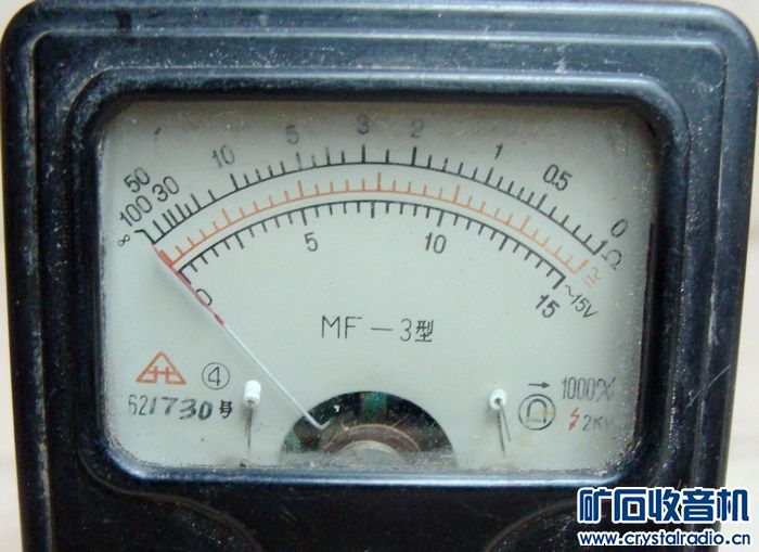

“ 如果表头是1640的话DCA会很准,但估计ACV和DCV误差会超过4%。 ”
这里找到MF-3为减小ACV与DCV误差,兼顾交直流档共用的原因了,他在刻度上做了手脚,交流与直流不共用一个刻度线。见下图。

发表于 2025-3-2 13:14:02 | 显示全部楼层
这里找到MF-3为减小ACV与DCV误 ...
太好啦,这就全通了!
我早上还想过,如果在标尺上做文章就好了 ,这样4%就可以留给机械误差,否则总差点儿啥。
发表于 2025-3-2 13:38:34 | 显示全部楼层
老郑小烧 发表于 2025-3-2 13:14
太好啦,这就全通了!
我早上还想过,如果在标尺上做文章就好了 ,这样4%就可以留给机械误差,否 ...
英雄所见略同
