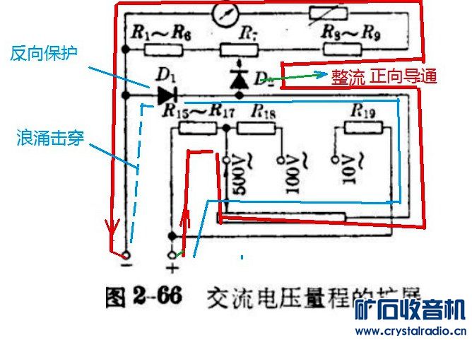

wzqwxx 发表于 2025-2-28 09:16
MF3交流档本质上还是半波整流,(看楼上原理图)只是左边的二极管改接到了120电阻右端,相对直流增大了表头 ...
本质看波形,M3的半桥整流正负半周均有通路,所以输出是全波,你做下仿真就看出来了。
发表于 2025-2-28 10:38:35 | 显示全部楼层
您说的是对的。
我又分析了一下电路,MF3交流电路采用的是右半桥全波整流,电路简化后就是图b,并且R1和R3相等,是对称的,均为980.
发表于 2025-2-28 10:52:54 | 显示全部楼层
wzqwxx 发表于 2025-2-28 10:38
您说的是对的。
我又分析了一下电路,MF3交流电路采用的是右半桥全波整流,电路简化后就是图b,并且R1和 ...
我在250uA表头那个帖子里说的,全波整流交直流不能共地,就是这种情况,所以用全波的话得切换表头,MF3用单独的插孔解决了,另外拆分网孔当分流臂,很巧妙
发表于 2025-2-28 10:57:01 | 显示全部楼层
说的对,D1与D2标反了。

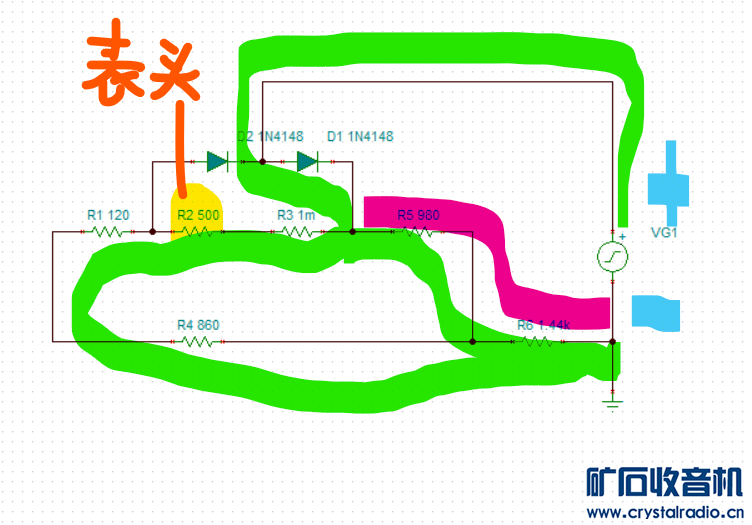

 楼主| 发表于 2025-2-28 11:06:59 | 显示全部楼层
像半波整流。
 楼主| 发表于 2025-2-28 11:29:19 | 显示全部楼层
仿真结果原图中R5为500Ω时表头电流265微安,800欧姆时表头电流390微安。

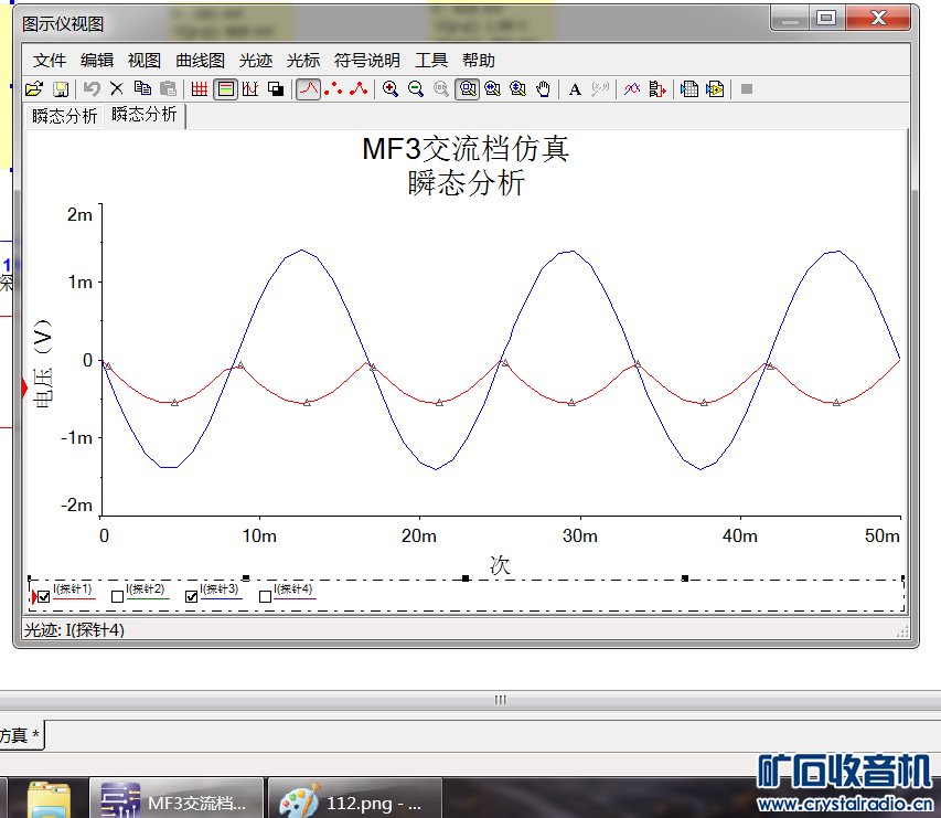

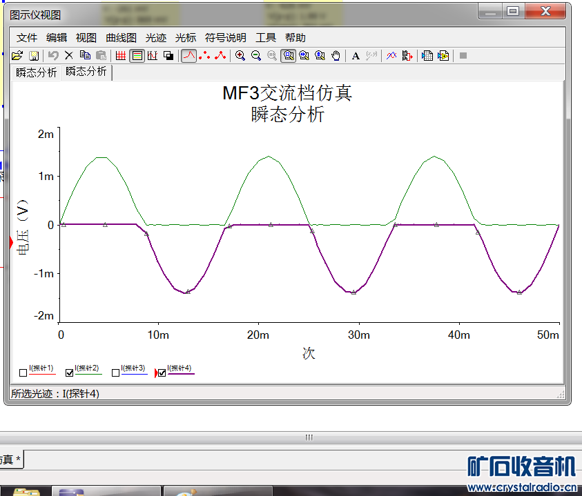

发表于 2025-2-28 11:46:51 | 显示全部楼层
做了一下仿真,通过表头的是全波整流后的脉动直流电,各支路的电流数值和波形见下图。

您的电路图中,要把交流公共点改到R7与电源之间。
发表于 2025-2-28 13:23:08 | 显示全部楼层
这样改接更好,但不影响我观测电流。
发表于 2025-2-28 15:30:00 | 显示全部楼层
老郑小烧 发表于 2025-2-27 23:14
MF3的ACV采用的是全波整流,表头在交流电的正负半周内分别与两个电阻臂串联,虽是双管,却同时具备了“单倍 ...
        见原理图,AC档采用全波整流,整流后“注入”网孔电流为AC 1mA*0.9*0.98=DC 0.882mA,以网孔极限灵敏度为900mV计算,分流电阻值(两个电阻壁为对称相等的)为1020,原理图中为980,很接近,正如您说的各档都兼顾一下,误差大了点。
所以,这样计算就能理解AC档设计的原意了。
其实也不要迷信老书,我就看到一些设计计算有明显错误的,也有图纸标注元件参数错误的。

      通过其它电阻阻值,特别是电流档各档电阻值,反推算出网孔最大电压降900mV,这样再算出纯表头这一块内阻要达到1500左右,就算纯表头内阻为500,那也应该串一个1K电阻。这样,电路无论各档就合理了。
        (参见上面我的仿真图)  这个1500(大约值)是根据直流电流档反推出来的,900mV/250uA-120-860-980=1640,有点误差,约等于1500
        交流档可把网孔分成两部分分析,即全波分成两个半波整流单独分析计算,这两个半波都会有一路流过表头(平均值为250uA的一半),然后叠加成全波,平均值为250uA。所以以半波检波分析,表头灵敏度计成125uA,这样网孔最大电压降为450mV
